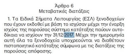

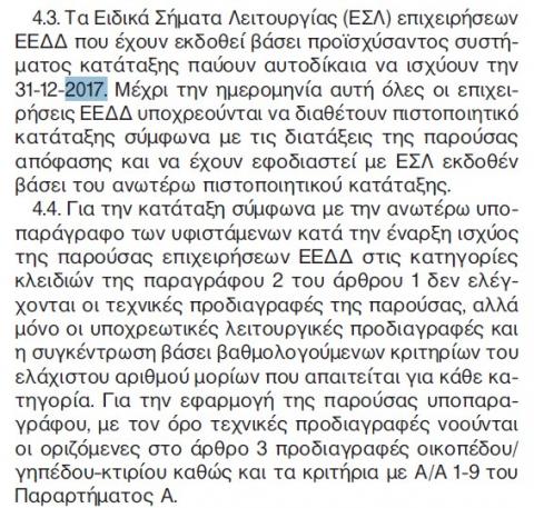

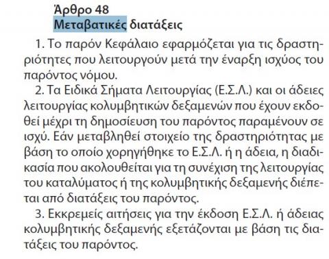

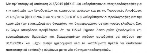

Alsterwasser Δημοσιεύτηκε November 8, 2017 at 11:24 πμ Δημοσιεύτηκε November 8, 2017 at 11:24 πμ (edited) Παίδες θα χαζέψω τελείως και σαφή απάντηση με ενα ναι ή ενα οχι δε μου δίνει καμιά υπηρεσία.. Παρθέτω τη νομοθεσία: 1. Κύρια Τουριστικά Καταλύματα: => ΦΕΚ 10Β/2015 2.Μη Κύρια Τουριστικά Καταλύματα: => ΦΕΚ 69Β/2015 (τροποποίηση του 2840Β/14) : Μετά απο τα παραπάνω, εκδόθηκε το ΦΕΚ 230Α/2016,όπου στις μεταβατικές διατάξεις Άρθρο 48, αναφέρει: Και έπειτα μπαίνω στο εγχειρίδιο χρήσης για την κατάταξη τουριστικών καταλυμάτων απο το ΞΕΕ (cert.grhotels.gr), όπου αναγράφει: Τι τελικά ισχύει?!?!?!? Εγχειρίδιο Χρήσης - Κατάταξη Καταλυμάτων ΞΕΕ.pdf 1A.ΦΕΚ 230Α_2016 Γνωστοποίηση Τουριστικών Καταλυμάτων.pdf ΦΕΚ10Β2015_ΤΕΧΝΙΚΕΣ ΚΑΙ ΛΕΙΤΟΥΡΓΙΚΕΣ ΠΡΟΔΙΑΓΡΑΦΕΣ.pdf ΦΕΚ_69Β_2015.pdf Edited November 8, 2017 at 11:33 πμ by Alsterwasser
dimitris GM Δημοσιεύτηκε November 8, 2017 at 11:34 πμ Δημοσιεύτηκε November 8, 2017 at 11:34 πμ (edited) αυτα τα ειδες? ΥΑ 8592/2017: Απλούστευση της διαδικασίας έναρξης λειτουργίας τουριστικών καταλυμάτων. (697844)Αρθρο 0 Αριθμ. 8592 (ΦΕΚ Β 1750 19.5.2017) http://www.michanikos.gr/files/file/1458-%CF%80%CE%AF%CE%BD%CE%B1%CE%BA%CE%B1%CF%82-%CE%BD%CE%BF%CE%BC%CE%BF%CE%B8%CE%B5%CF%83%CE%AF%CE%B1%CF%82-%CE%B3%CE%B9%CE%B1-%CF%84%CE%BF%CF%85%CF%81%CE%B9%CF%83%CF%84%CE%B9%CE%BA%CE%AC-%CE%BA%CE%B1%CF%84%CE%B1%CE%BB%CF%8D%CE%BC%CE%B1%CF%84%CE%B1/ Edited November 8, 2017 at 11:38 πμ by dimitris GM
Alsterwasser Δημοσιεύτηκε November 8, 2017 at 11:43 πμ Συγγραφέας Δημοσιεύτηκε November 8, 2017 at 11:43 πμ (edited) αυτα τα ειδες? ΥΑ 8592/2017: Απλούστευση της διαδικασίας έναρξης λειτουργίας τουριστικών καταλυμάτων. (697844) Αρθρο 0 Αριθμ. 8592 (ΦΕΚ Β 1750 19.5.2017) http://www.michanikos.gr/files/file/1458-%CF%80%CE%AF%CE%BD%CE%B1%CE%BA%CE%B1%CF%82-%CE%BD%CE%BF%CE%BC%CE%BF%CE%B8%CE%B5%CF%83%CE%AF%CE%B1%CF%82-%CE%B3%CE%B9%CE%B1-%CF%84%CE%BF%CF%85%CF%81%CE%B9%CF%83%CF%84%CE%B9%CE%BA%CE%AC-%CE%BA%CE%B1%CF%84%CE%B1%CE%BB%CF%8D%CE%BC%CE%B1%CF%84%CE%B1/ Αυτό Δημήτρη αποτελεί "εξειδίκευση" του ΦΕΚ 230Α/16 και περιγράφει τη διαδικασία γνωστοποίησης τουριστικών καταλυμάτων, χωρίς να αναφέρει τίποτα για την ισχύ των υφιστάμενων ΕΣΛ. Η απορία μου είναι αν υποχρεούμαστε να προχωρήσουμε σε νέα έκδοση ΕΣΛ με όποια δικαιολογητικά προβλέπει η ισχύουσα νομοθεσία ή αν υφιστάμενα ΕΣΛ που εκδόθηκαν με προγενέστερους νόμους παραμένουν σε ισχύ και απλά πρέπει να γίνει η διαδικασία της γνωστοποίησης. Επίσης, σε περίπτωση που υφίστανται αυθαίρετες κατασκευές που δεν αποτυπώνονται στα σχέδια υφιστάμενου ΕΣΛ, αν πρέπει να γίνουν με τη σειρά τα εξής: 1.Αρχική Γνωστοποίηση με τα υπάρχοντα στοιχεία του ΕΣΛ 2.Ρύθμιση Αυθαιρέτων 4178/13 ή 4495/17 3.Έκδοση νέου ΕΣΛ με τις νέες προδιαγραφές 4.Μεταβολή της Γνωστοποίησης 5.Υποχρεωτική Κατάταξη ΞΕΕ για τα κύρια και προαιρετική για τα μη κύρια καταλύματα. P.S. : Άνοιξα το παρακάτω νήμα για τη νομοθεσία ΕΟΤ http://www.michanikos.gr/topic/51210-%CE%BD%CE%BF%CE%BC%CE%BF%CE%B8%CE%B5%CF%83%CE%AF%CE%B1-%CE%B3%CE%B9%CE%B1-%CE%AD%CE%BA%CE%B4%CE%BF%CF%83%CE%B7-%CE%B5%CF%83%CE%BB-%CF%84%CE%BF%CF%85%CF%81%CE%B9%CF%83%CF%84%CE%B9%CE%BA%CF%8E%CE%BD-%CE%BA%CE%B1%CF%84%CE%B1%CE%BB%CF%85%CE%BC%CE%AC/ Edited November 8, 2017 at 11:54 πμ by Alsterwasser 1
da-mi Δημοσιεύτηκε November 12, 2017 at 01:31 πμ Δημοσιεύτηκε November 12, 2017 at 01:31 πμ Αυτό το άρθρο θα σε βοηθήσει... http://www.tovima.gr/finance/article/?aid=847161 Δηλαδή η παλιά διαδικασία για την έκδοση ΕΣΛ καταργήθηκε. Αντ΄αυτής γίνεται γνωστοποίηση. Και η απάντηση στην απορία σου όταν υφίστανται αυθαίρετες κατασκευές είναι ότι πρέπει να τηρηθεί η διαδικασία που αναφέρεις με τη σειρά : 1-2-4-5 (μπορεί και 2-1-4-5 ή 2-1-5-4) και χωρίς το 3. Απαραίτητη προϋπόθεση να υπάρχει στην επιχείρηση ο φάκελος με όλα τα δικαιολογητικά που προβλέπονται στο διάταγμα της γνωστοποίησης για ενδεχόμενο έλεγχο. Τώρα αν δεν υφίστανται αυθαιρεσίες τα υφιστάμενα ΕΣΛ παραμένουν σε ισχύ, απλά για μεν τα Κύρια Τουριστικά Καταλύματα πρέπει να γίνει η πιστοποίηση για τα αστέρια που διαθέτουν, κάτι που καθίσταται προαιρετικό για τα μη κύρια καταλύματα. 1
