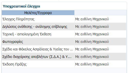

ΚΑΝΑ Δημοσιεύτηκε May 7, 2020 at 09:23 πμ Δημοσιεύτηκε May 7, 2020 at 09:23 πμ 16 ώρες πριν, Dimitrios1991 said: Καλησπέρα, έχω να πραγματοποιήσω μικρές επισκευές σε αυθαίρετη αποθήκη κατηγορίας 5(στατικά ανεπαρκής σύμφωνα με την ΜΣΕ της τακτοποίησης χωρίς Μελέτη επισκευών) σε εκτός σχεδίου αγροτεμάχιο-ελαιώνα, ώστε να μπορέσει να βάλει ρεύμα ο ιδιοκτήτης και να την χρησιμοποιήσει για την αποθήκευση του λαδιού. Έχω σχεδόν συμπληρώσει τον φάκελο. Αυτό που δεν καταλαβαίνω είναι η "Έκδοση Πράξης" --> Με ευθύνη μηχανικού. Τι σημαίνει αυτο; Με το που θα πατήσω "Υποβολή προς έκδοση πράξης" θα εκδοθεί αυτόματα το έντυπο; Επίσης, όταν βγάλω το έντυπο πρέπει να πατήσω και "Υποβολή νέας αίτησης για ελεγκτή δόμησης"; Ή θα επιβλέψω ανενόχλητος τις εργασίες μου και θα αναμένω μήπως κάποια στιγμή πραγματοποιηθεί δειγματοληπτικός έλεγχος; ναι αλλά κατά το άρθ 107 Ν 4495 προβλέπεται άλλα δδ) ενίσχυσης, όπως αυτή προκύπτει από τη μελέτη στατικής επάρκειας, χωρίς να επέρχεται αντικατάσταση του φέροντος οργανισμού. οπότε δεν πληροίς τις προϋποθέσεις Αυτό σημαίνει ότι κακώς (και με προσωπική ευθύνη σου) προχωράς στην έκδοσή της χωρίς την Μ.Σ.Ε Όσο για τα "με ευθύνη του μηχανικού" που βλέπεις παντού παραπάνω αυτά αναφέρονται γιατί έχεις και για όλα αυτά προσωπική ευθύνη και για τα ίδια και για την τυχόν παράλειψή τους ή την τυχόν από μέρους επισύναψη "ενημερωτικού σημειώματος" "ότι τάχα δεν απαιτείται για την περίπτωσή σου"
Dimitrios1991 Δημοσιεύτηκε May 7, 2020 at 09:41 πμ Δημοσιεύτηκε May 7, 2020 at 09:41 πμ (edited) 18 λεπτά πριν, ΚΑΝΑ said: Αυτό σημαίνει ότι κακώς (και με προσωπική ευθύνη σου) προχωράς στην έκδοσή της χωρίς την Μ.Σ.Ε Τι εννοείτε; ΜΣΕ υπάρχει. Εννοείτε πως πρέπει να συνταχθεί μελέτη επεμβάσεων πριν προχωρήσω στην έκδοση της άδειας; Edited May 7, 2020 at 09:41 πμ by Dimitrios1991
