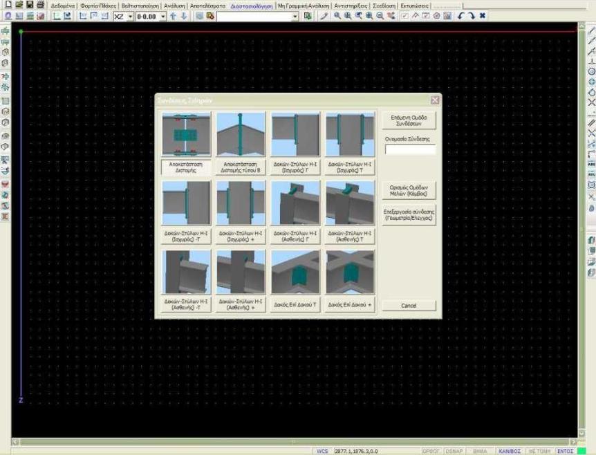

paktomenos Δημοσιεύτηκε May 12, 2009 at 06:02 πμ Δημοσιεύτηκε May 12, 2009 at 06:02 πμ Χθες την κατέβασα κανονικά, δες μια φώτο και κρίνε, κάτι παίζει εδώ...
ΣτέφανοςΒ Δημοσιεύτηκε May 12, 2009 at 06:40 πμ Δημοσιεύτηκε May 12, 2009 at 06:40 πμ Σχετικά με μεταλλικά τίποτα το καινούργιο, απλώς φαίνονται ποιες συνδέσεις μπορείς να λύσεις αν έχεις αγορασμένο το αντίστοιχο module.(όπως φαινόταν και στην προηγούμενη, απλώς τώρα σε πιό ολοκληρωμένη μορφή) Η πλάκα είναι πως εγώ την κατέβασα πρίν 3 ημέρες, και εχθές μου απαγόρεψαν το download, επειδή δεν έχω πληρωμένο το συμβόλαιο συντήρησης.

palex Δημοσιεύτηκε May 12, 2009 at 05:24 μμ Συγγραφέας Δημοσιεύτηκε May 12, 2009 at 05:24 μμ Φοβαμαι ότι αποφασισαν να γίνουν πιο σφικτοί στο θέμα του συμβολαίου..Και γενικά στις τιμές τους. Το οποίο ειδικά για όταν διορθωνουν τα λαθη τους, ειναι απαραδεκτο. Αυτή η εκδοση εκτος απο την πλατφορμα για τα μεταλλικά εχούν διορθώσει και ενα λαθος στον τροπο απεικονισης των διαγραμματων της διαστασιολόγησης, απο ότι μου ειπαν. Επισης μου εξηγησαν τι παιζει με τον Νο 5 στο Εyd του συνδυασμου, αλλα τωρα ειμαι πολυ κουρασμενος για να το εξηγήσω, καποια στιγμη αργότερα γιατι δεν ειναι και απλο.. Παντως δεν υπάρχει προβλημα. Paktomene, στηριξη δοκού σε ασθενη αξονα στυλου ( ή εμμεση σε δοκο) μονο με γνωνιακα ελασματα δινει? Δεν έχει με μετωπική πλακά? Στα χιαστά δέχεται SHS και CHS στους κόμβους? Εδραση υποστηλώματος με σταυρωτες νευρώσεις στις ακρες των πελμάτων? Εχουν φορτωσει και την πλατφορμα των μεταλλικών μελών (π.χ κουμπακι που οριζέι μηκη λυγισμού κτλ)?
