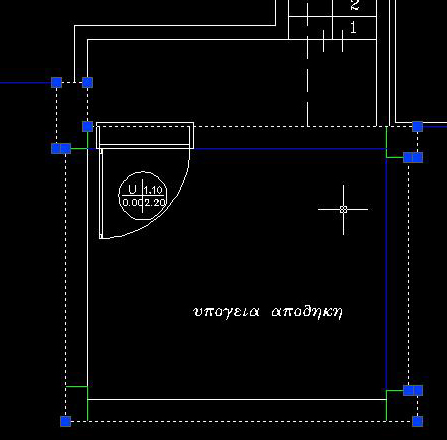

dargi Δημοσιεύτηκε Μάρτιος 15 , 2009 Share Δημοσιεύτηκε Μάρτιος 15 , 2009 Καλησπέρα.Σε περίπτωση υπογείου που δεν καταλαμβάνει όλο το περίγραμμα του κτιριου προσμετρούνται και τα δομικά στοιχεία που το ορίζουν; Δηλαδή στην προκειμένη περίπτωση προσμετράται το περιεχόμενο της διακεκομένης γραμμής; ή το εμβαδό των υποστυλωμάτων δεν προσμετράται παρα μόνο το τμήμα τους που είναι προέκταση των τοιχωμάτων του υπογείου; έχω ψιλομπερδευτεί, κυρίως με το πάνω αριστερα υποστύλωμα. Link to comment Share on other sites More sharing options...
adadim Δημοσιεύτηκε Μάρτιος 15 , 2009 Share Δημοσιεύτηκε Μάρτιος 15 , 2009 Σε ανίστοιχη περίπτωση είχα προσμετρήσει και την επιπλέον επιφάνεια των υποστηλωμάτων , αν και συνήθως τα εσωκλείω στην κάτοψη-περίγραμμα του υπογείου . Link to comment Share on other sites More sharing options...
dargi Δημοσιεύτηκε Μάρτιος 16 , 2009 Συγγραφέας Share Δημοσιεύτηκε Μάρτιος 16 , 2009 ευχαριστώ adadim, σκέφτομαι να το μετρήσω όλο αν και θα κάνω και μια ερώτηση και στην πολεοδομία πριν καταθέσω... Link to comment Share on other sites More sharing options...
X.R.Y.S.A Δημοσιεύτηκε Μάρτιος 19 , 2009 Share Δημοσιεύτηκε Μάρτιος 19 , 2009 προσμετραται σαν επιφανεια ενοεις , οχι σε συντελεστες!!!!!! οπως εχεις ορισει το χωρο με την διακεκομμενη γραμμη ειναι τελειο!!!! δεν θα σου πει κανεις τιποτα ( το τμημα μπροστα ειναι υποσκαφο σωστα?) Link to comment Share on other sites More sharing options...
dargi Δημοσιεύτηκε Μάρτιος 21 , 2009 Συγγραφέας Share Δημοσιεύτηκε Μάρτιος 21 , 2009 ναι σαν επιφάνεια εννοώ..και ναι είναι σκαμμένο μπροστά...τα υπόλοιπα μπαζωμένα... (ξέρω ότι δεν θα μου πει κανεις τίποτα αν το μετρήσω έτσι αλλά θέλω να είμαι και σωστή υπέρ του ιδιοκτήτη, δηλαδή αν δεν πρέπει κάτι να μετρηθεί να μην μετρηθεί, ψιλοπράματα βέβαια αλλά μου αρέσει η ακρίβεια ) Link to comment Share on other sites More sharing options...
panos Δημοσιεύτηκε Μάρτιος 21 , 2009 Share Δημοσιεύτηκε Μάρτιος 21 , 2009 Σε αντίστοιχη περίπτωση δεν το χα μετρήσει αλλά τώρα είναι τόσο μικρές οι διαφορές που θα κάνεις οτι σου πει η πολεοδομία. Link to comment Share on other sites More sharing options...
ilias Δημοσιεύτηκε Μάρτιος 21 , 2009 Share Δημοσιεύτηκε Μάρτιος 21 , 2009 Εγώ σε αντίστοιχη περίπτωση το μέτρησα όπως δείχνεις. Link to comment Share on other sites More sharing options...
