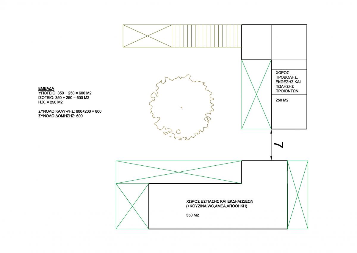

Vasili Δημοσιεύτηκε January 17, 2018 at 08:41 πμ Συγγραφέας Δημοσιεύτηκε January 17, 2018 at 08:41 πμ (edited) Ουάου !!! Σας ευχαριστώ πάρα πολύ για τα τόσο κατατοπιστικά σχόλια καθώς και την άμεση απόκριση. Διαβάζοντας τα σχόλια το πράγμα είναι πιο ξεκάθαρο. Θα το κάνω και από πλευράς μου πιο συγκεκριμένο: Η μελέτη αφορά a) χώρο εστίασης (και ενίοτε εκδηλώσεων) καθώς και χώρο προβολής και πώλησης προιόντων (τοπικά προιόντα λάδι, μέλι, ζυμαρικά, κρασί, καθώς και έργα τέχνης, αναμνηστικά). Επειδή αυτά θα κατασκευαστούν σε ένα αγροτεμάχιο εκτάσεως 14000 μ2, η προσέγγιση μου είναι να κάνω την χωροθέτηση μέ τέτοιο τρόπο ώστε να δημιουργείται μια αυλή η οποία θα περιστοιχίζεται από τα κτίρια (εστίασης , καταστήματα). Για το λόγο αυτό η διάσπαση κρίνεται απαραίτητη. Επισυνάπτω και ένα σκαρίφημα το οποίο αποδίδει αυτό που γράφω. Στο σκαρίφημα δείχνω τους κλειστούς χώρους καθώς και μια σειρά από Η.Χ. (στέγαστρα) τα οποία προσφέρουν σκίαση και προστασία από βροχή σε εξωτερικό χώρο. > ΣΧΕΤΙΚΑ ΜΕ ΤΗ ΔΟΜΗΣΗ - ΚΑΛΥΨΗ Η αρχική ερώτηση για τα 600 μ2 είναι κρίσιμη για το αν αφορούν μόνο τη δόμηση, ή και την κάλυψη. Κατανοώ από τις απαντήσεις πως πρέπει να είναι 600 μ2 σε κάλυψη και δόμηση, που σημαίνει πως θα πρέπει να μετατρέψω τους Η.Χ. σε πέργκολες, οι οποίες δεν προσμετρούν ούτε σε δόμηση, ούτε σε κάλυψη. Σωστά ? > ΣΧΕΤΙΚΑ ΜΕ ΤΗΝ ΠΑΡΕΚΚΛΙΣΗ ΓΙΑ ΧΩΡΟ ΚΟΙΝΩΝΙΚΩΝ ΕΚΔΗΛΩΣΕΩΝ Επίσης με ενδιαφέρον διαβάζω την τροποποίηση του 4030 που αναφέρει ο ΚΑΝΑ στο μύνημα του όπου συμπεριέλαβε και χώρους κοινωνικών εκδηλώσεων στις παρεκκλίσεις των καταστημάτων. Επειδή έχω και χώρο εστίασης και εκδηλώσεων και καταστήματα θα μπορούσα πιστεύετε να κυνηγήσω αυτή την παρέκκλιση ? Από ΚΑΝΑ Ν 4030/11 άρθρο 42 3. Η παράγραφος 2 του άρθρου 5 του π.δ. της 24/31.5.1985 (Δ΄ 270) (άρθρο 166 Κώδικα Βασικής Πολεοδομικής Νομοθεσίας) αντικαθίσταται ως εξής: «2. Επιτρέπεται η ανέγερση αμιγούς χρήσεως ειδικών καταστημάτων (υπεραγορές, καταστήματα, που προορίζονται για τη διοργάνωση κοινωνικών εκδηλώσεων) κατά παρέκκλιση των διατάξεων της προηγούμενης παραγράφου, καθώς και του άρθρου 1 που αφορά σε: α) το ποσοστό καλύψεως που δεν επιτρέπεται να υπερβαίνει το 20%, β) το ύψος που δεν επιτρέπεται να υπερβαίνει τα 9 μέτρα, γ) τη συνολική επιφάνεια ορόφων που δύναται να υπερβαίνει τα 600 τ.μ. με την προϋπόθεση ότι ο συντελεστής δόμησης δεν υπερβαίνει το 0,2. Η ανωτέρω παρέκκλιση εγκρίνεται με απόφαση του Γενικού Γραμματέα Αποκεντρωμένης Διοίκησης και γνώμη του αρμόδιου οργάνου.» Ν4280/14 42. Αντικαθίσταται το δεύτερο εδάφιο της παρ. 2γ του άρθρου 5 του π.δ. 24/31.5.1985 (Δ΄ 270) και προστίθεται στη συνέχεια στην παράγραφο 2 τελευταίο εδάφιο ως εξής: «Η ανωτέρω παρέκκλιση εγκρίνεται με απόφαση του Υπουργού Περιβάλλοντος, Ενέργειας και Κλιματικής Αλλαγής, ύστερα από γνώμη του ΚΕΣΥΠΟΘΑ και Μελέτη Περιβαλλοντικών Επιπτώσεων κατά τις κείμενες διατάξεις. Διοικητικές Πράξεις, οι οποίες έχουν εκδοθεί με βάση τις διατάξεις της παρ. 2γ του άρθρου 5 του π.δ. 24/31.5.1985 (Δ΄ 270) μέχρι τη δημοσίευση του παρόντος νόμου, παραμένουν σε ισχύ, και είναι δυνατή η ενημέρωση του φακέλου τους για την έκδοση της προβλεπόμενης υπουργικής απόφασης της παραγράφου 1 της παρούσας.» > ΣΧΕΤΙΚΑ ΜΕ ΤΗ ΔΙΑΣΠΑΣΗ On 16/1/2018 at 5:57 ΜΜ, venezia said: Η διάσπαση εγκρίνεται μετά από σύμφωνη γνώμη του Σ.Α. ΜΌΝΟ για την παρακάτω περίπτωση Ν.4495 Άρθρο 7 ζ) Για την έγκριση της διάσπασης του ενιαίου κτιρίουτης περίπτωσης α΄ της παρ. 1 του άρθρου 6 του π.δ. 24/31.5.1985 (Δ΄ 270), καθώς και αν επιβάλλεται από τιςκείμενες διατάξεις η διάσπαση του όγκου του κτιρίου. Θα μπορύσαν να αποτελούν επιχειρήματα οι δύο χρήσεις (εστίαση - έκθεση), η δημιουργία αυλής (παραδοσιακή αναφορά), η διαβάθμιση της κλίμακας σε χωρικό επίπεδο, η ύπαρξη μόνο ισογείων κτιρίων (ηπιότερη δόμηση, πιο εναρμονισμένη με το περιβάλλον). Αν μεταξύ των κτιρίων δείξω πέργκολες θα μπορούσαν να θεωρηθούν πως αποτελούν εννιαίο κτίριο. Edited January 17, 2018 at 08:55 πμ by Vasili
Faethon11 Δημοσιεύτηκε January 17, 2018 at 09:09 πμ Δημοσιεύτηκε January 17, 2018 at 09:09 πμ Δεν βάζεις ένα στέγαστρο, μια πέργκολα ανάμεσα σαν χώρος επικοινωνίας των δύο κτιρίων?
