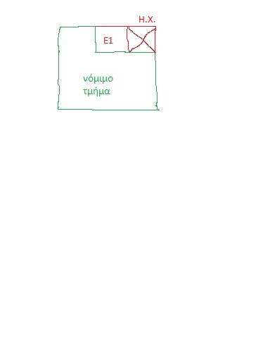

pirsogiannis Δημοσιεύτηκε Φεβρουάριος 1 , 2018 Share Δημοσιεύτηκε Φεβρουάριος 1 , 2018 (edited) Vasili Θα συμφωνήσω με το α). Η "ύπαρξη" της αποθήκης θα πρέπει να φαίνεται μετά το 2000. Για τους λόγους τους οποίους αναφέρεις. Με το τοπογραφικό της ΟΑ το 2000 που δεν την δείχνει την αποθήκη και με την φωτογραφία του 2007-8 που την δείχνει , νομίζω είσαι οκ. Χρονικά 2000<είναι <2011. Δεν ξέρω βέβαια τα υλικά κατασκευής της αποθήκης , μήπως μαρτυρούν την χρονολογία κατασκευής της. Δεν έχεις γράψει απο τι είναι κατασκευασμένη. Καλημερα συνάδελφε karanus. Δεν είμαι και τόσο σίγουρος με τα παραπάνω..Δεν λέω ότι είμαι βέβαιος για τον πιο σωστό τρόπο αλλά εκφράζω μια επιφύλαξη.. Εκδόθηκε μια διοικητική πράξη (οικοδομική άδεια) με ανακριβή στοιχεία. Δεν δείχτηκε επίτηδες η αποθήκη, για να μην "φάει" από την κάλυψη του νέου κτιρίου.Η ακύρωση της ,αν χρειάζεται, μπορεί να γίνει μόνο με νέα διοικητική πράξη νομίζω. Και εν πάσει περιπτώσει πώς γίνεται να καλύψεις ένα ψέμα με νέο ψέμα? Το θέμα με τρώει γιατί έχω μια παρόμοια περίπτωση. Εκδόθηκε το 2008 πράξη οριστικής εξαίρεσης από κατεδάφιση με απόφαση νομάρχη για κτίσμα (το πράσινο περίγραμμα στο πρόχειρο σκαρίφημα που επισυνάπτω) το οποίο είχε δηλωθεί με τον 720/1977,δεν είχε υποχρέωση υπαγωγης με τον 1337/1983 και με το αιτιολογικό ότι : "δεν παραβλάπτει υπέρμετρα το περιβάλλον γιατι έχει μικρή υπέρβαση της επιτρεπόμενης κάλυψης (ισχύει σημειώνω εγώ), έχει μικρή υπέρβαση του επιτρεπόμενου Δ από τα όρια του οικοπέδου (ισχύει, σημειώνω εγώ), δεν υπερβαίνει το επιτρεπόμενο ύψος (ισχύει, σημειώνω εγώ), δεν έχει υπέρβαση της επιτρεπόμενης δόμησης (δεν ισχύει, σημειώνω εγώ και το επεξηγώ παρακάτω). Στα σχέδια που συνοδευαν την οριστική εξαίρεση από κατεδάφιση δεν αποτυπώθηκαν σκοπίμως τα Ε1 και ΗΧ.Ο λόγος προφανής: πήραν copy paste την κάτοψη του 720/1977 και με μικρές διαφορές στις διαστάσεις (εκατοστά) παρουσίασαν την νέα κάτοψη του 2008 ώστε να μπορούν να επικαλεστούν ότι "ρυθμίστηκε με τον 720/77,ε δεν έχει και υ.δ. δώστε του λοιπόν την οριστική εξαίρεση". Έλα όμως που το Ε1 και ο ΗΧ είναι παλαιά, αποδεδειγμενο με την πολεοδομική μελέτη του σχεδιου πόλεως της περιόδου 1982-1984 και με αεροφωτογραφίες του 1980. Δηλαδή για αυτά (Ε1 και ΗΧ) θα πρέπει κάποιος να δηλώσει παλαιότητα μετά το 2008? Ακόμη και από τις αεροφωτογραφίες του google earth προ του 2008 φαίνονται! Edited Φεβρουάριος 1 , 2018 by pirsogiannis Link to comment Share on other sites More sharing options...
