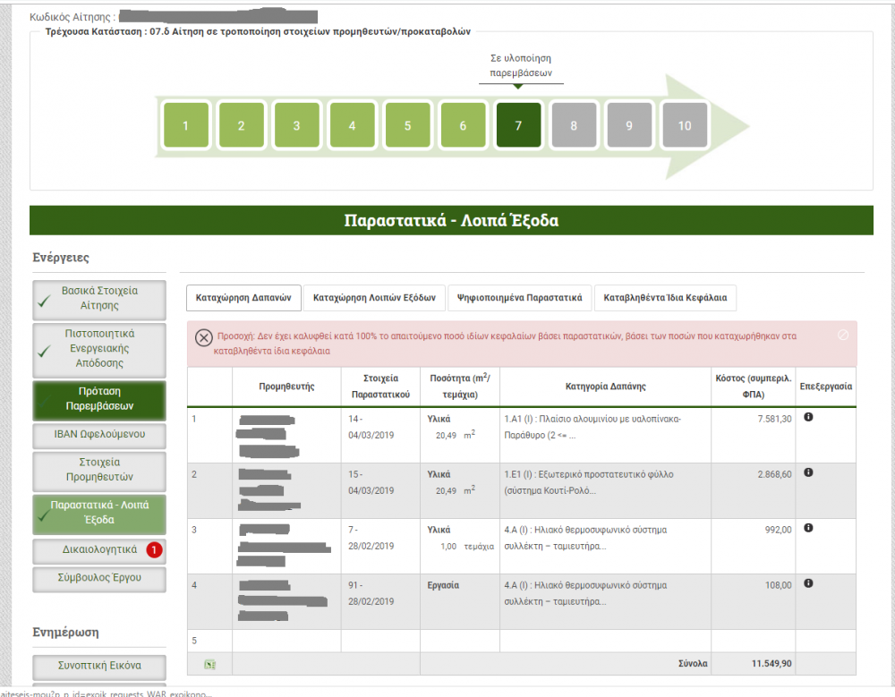

tasos18362 Δημοσιεύτηκε May 6, 2019 at 12:15 μμ Δημοσιεύτηκε May 6, 2019 at 12:15 μμ 25 λεπτά πριν, Maria Electrical Engineer said: @athanasanas κάνε μας ένα print screen. Δεν καταλαβαίνω το γεγονός ότι ενώ είσαι σε φάση υλοποίησης, τα δεδομένα είναι παγωμένα... Thanx! Συμφωνώ, θα έπρεπε να μπορείς να επέμβεις

athanasanas Δημοσιεύτηκε May 6, 2019 at 07:33 μμ Δημοσιεύτηκε May 6, 2019 at 07:33 μμ Σε συνέχεια της συζήτησης γιατί δεν μπορώ να επέμβω σε διορθωσεις όταν η αίτηση είναι 7δ, και είναι όλα τα στοιχεία της αίτησης παγωμένα
geomast84 Δημοσιεύτηκε May 6, 2019 at 07:57 μμ Δημοσιεύτηκε May 6, 2019 at 07:57 μμ Καλησπερα αφου εχεις πατησει να τροποποιησεις τα στοιχεια προμηθευτων, πρεπει να ολοκληρωσεις πρωτα αυτη την ενεργεια. τα στοιχεια προμηθευτων πρεπει να ειναι με την ενδειξη - ν - (check) . βεβαια μου κανει εντυπωση πως ειναι τσεκ τα παραστατικα - λοιπα εξοδα..φωναξε τον ωφελουμενο στο γραφειο σου και μπες με τους κωδικους του λιγο σαν ωφελουμενος μηπως εχει κανενα κουμπι ενεργοποιημενο αλλαγης κτλ...
tasos18362 Δημοσιεύτηκε May 7, 2019 at 05:48 πμ Δημοσιεύτηκε May 7, 2019 at 05:48 πμ 9 ώρες πριν, geomast84 said: Καλησπερα αφου εχεις πατησει να τροποποιησεις τα στοιχεια προμηθευτων, πρεπει να ολοκληρωσεις πρωτα αυτη την ενεργεια. τα στοιχεια προμηθευτων πρεπει να ειναι με την ενδειξη - ν - (check) . βεβαια μου κανει εντυπωση πως ειναι τσεκ τα παραστατικα - λοιπα εξοδα..φωναξε τον ωφελουμενο στο γραφειο σου και μπες με τους κωδικους του λιγο σαν ωφελουμενος μηπως εχει κανενα κουμπι ενεργοποιημενο αλλαγης κτλ... Ολοκλήρωσε την αλλαγή προμηθευτών με κωδικούς ιδιοκτήτη και θα μπορέσεις να συνεχίσεις σε διορθώσεις
athanasanas Δημοσιεύτηκε May 7, 2019 at 07:18 πμ Δημοσιεύτηκε May 7, 2019 at 07:18 πμ Eυχαριστώ για το χρόνο σας και τη βοήθειά σας, τελικά μπορώ να επέμβω στην αίτηση με τις οδηγίες σας Ανάσανα....
