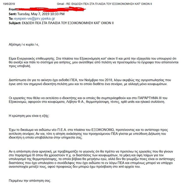

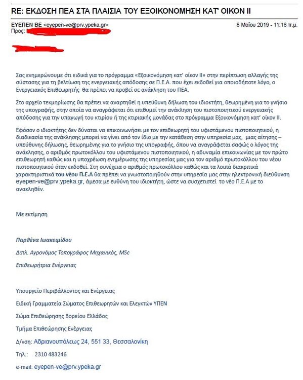

stmal Δημοσιεύτηκε Φεβρουάριος 25 , 2018 Share Δημοσιεύτηκε Φεβρουάριος 25 , 2018 Καλησπέρα σε όλους. Να ρωτήσω κάτι το οποίο σίγουρα θα τύχει σε πολλούς αλλά δεν βρίσκω πληροφορίες. Είχα εκδόσει ΠΕΑ στα τέλη του 2014 για το εξοικονομώ Ι. Δεν έγινε όμως υπαγωγή καθώς είχαν τελειώσει οι πόροι. Τώρα το ίδιο άτομο θέλει να ξαναμπεί. Πρέπει να βγάλω καινούριο ΠΕΑ με το νέο ΚΕΝΑΚ. Το ερώτημα είναι, πρέπει να ακυρώσω το παλιο ή να το κάνω ανάκληση, ή προχωράω κανονικά και απλά ισχύει το πιο καινούριο;;; Link to comment Share on other sites More sharing options...

johnybee Δημοσιεύτηκε Φεβρουάριος 25 , 2018 Share Δημοσιεύτηκε Φεβρουάριος 25 , 2018 Καλησπέρα σε όλους. Να ρωτήσω κάτι το οποίο σίγουρα θα τύχει σε πολλούς αλλά δεν βρίσκω πληροφορίες. Είχα εκδόσει ΠΕΑ στα τέλη του 2014 για το εξοικονομώ Ι. Δεν έγινε όμως υπαγωγή καθώς είχαν τελειώσει οι πόροι. Τώρα το ίδιο άτομο θέλει να ξαναμπεί. Πρέπει να βγάλω καινούριο ΠΕΑ με το νέο ΚΕΝΑΚ. Το ερώτημα είναι, πρέπει να ακυρώσω το παλιο ή να το κάνω ανάκληση, ή προχωράω κανονικά και απλά ισχύει το πιο καινούριο;;; καλησπέρα και εγώ αυτή την απορία έχω, συνάδελφος έμπειρός μηχανολόγος μου λέει ότι τα ανακαλεί όλα τα παλιά και φροντίζει και ενημερώνει και συναδέλφους που παλιότερα είχαν εκδόσει ΠΕΑ σε καινούριους πελάτες του, που του ζητούν τώρα ένταξη στο ΕΞΟΙΚΟΝΟΜΩ. Το buildingcert το δέχεται και τα ανακαλεί αμέσως.... Link to comment Share on other sites More sharing options...
