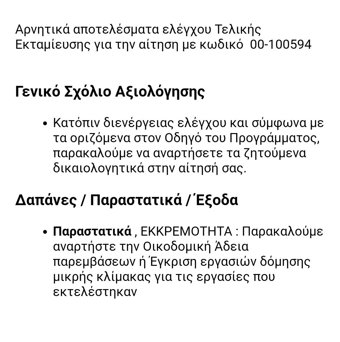

mechgirl Δημοσιεύτηκε May 5, 2019 at 10:11 πμ Δημοσιεύτηκε May 5, 2019 at 10:11 πμ Καλημέρα, μου ηρθε σε μια αίτηση σήμερα η απάντηση της εικόνας. Το θέμα είναι ότι οι παρεμβάσεις που έγιναν είναι αλλαγή κουφωμάτων, τοποθέτηση κλιματιστικων, ηλιακού και μόνωση πυλωτής. Χρειάζεται μικρής κλίμακας για κάποιο από αυτά;
geomast84 Δημοσιεύτηκε May 5, 2019 at 11:26 πμ Δημοσιεύτηκε May 5, 2019 at 11:26 πμ Από σελίδα 68 του οδηγού του ΕΚΟ ΙΙ: Σύμβουλος Έργου: Ο σύμβουλος έργου έχει, απέναντι στον Ωφελούμενο, κατ’ ελάχιστον την υποχρέωση: •της ενημέρωσης του Ωφελούμενου για τα εισερχόμενα ηλεκτρονικά μηνύματα από το Πληροφοριακό Σύστημα, των ενεργειώνπου απαιτούνται και τις αντίστοιχες προθεσμίες που έχει ο Ωφελούμενος για την διεκπεραίωσή τους,•όλων των καταχωρήσεωνγια την υποβολή τηςαίτησηςστο Πληροφορικό Σύστημα του Προγράμματος, •της αναλυτικής καταγραφής των προτεινόμενων παρεμβάσεωνστο Πληροφοριακό Σύστημα,όπως καταγράφονται στο έντυπο «ΠρότασηΠαρεμβάσεων» που υπογράφει ο Ενεργειακός Επιθεωρητήςκαι το έντυπο «επιμερισμού κόστους» σε περίπτωση πολυκατοικίας, •της επισύναψης όλων των δικαιολογητικών στην μορφή που απαιτείται από το Πληροφοριακό Σύστημα, •της αναλυτικής καταγραφής των υλοποιημένων παρεμβάσεων στο Πληροφοριακό Σύστημα, όπως καταγράφονται στο έντυπο «Καταγραφή Παρεμβάσεων – Ολοκλήρωση Έργου» που υπογράφει ο Ενεργειακός Επιθεωρητήςκαι το έντυπο «επιμερισμού κόστους» σε περίπτωση πολυκατοικίας, •της αναλυτικής καταγραφής στο Πληροφοριακό Σύστημα των παραστατικών δαπανώνκαιτης επισύναψης των παραστατικών δαπανών και δικαιολογητικών πληρωμής. Συνάδελφοι και συναγωνιστές δεν καταλαβαίνω γιατί φωνάζετε οτι τα 200+φπα δεν ειναι αρκετά για τα παραπάνω? εμένα μια χαρά μου φαίνονται. Πρώτον: δεν λέει κάπου για την αίτηση του δανείου στην τράπεζα και Δεύτερον: ούτε για συμβουλές μηχανικού γιατί πολύ απλά ο σύμβουλος έργου, όπως το εννοεί το πρόγραμμα, δεν είναι απαραίτητο να είναι μηχανικός. Επομένως είναι στο χέρι σας να διεκδικήσετε όσα χρήματα αξιώνει ο καθένας για τα παραπάνω και για οτι άλλο πέραν αυτών κάνει... 1
geomast84 Δημοσιεύτηκε May 5, 2019 at 11:32 πμ Δημοσιεύτηκε May 5, 2019 at 11:32 πμ 1 ώρα πριν, mechgirl said: Καλημέρα, μου ηρθε σε μια αίτηση σήμερα η απάντηση της εικόνας. Το θέμα είναι ότι οι παρεμβάσεις που έγιναν είναι αλλαγή κουφωμάτων, τοποθέτηση κλιματιστικων, ηλιακού και μόνωση πυλωτής. Χρειάζεται μικρής κλίμακας για κάποιο από αυτά; δεν ξέρω μηπως θελει μικρης κλιμακας για τη μονωση σε πυλωτη. εκτός και αν μπερδευτηκαν και τα σπλιτακια που βαλατε τα καταλαβε σαν αυτονομο συστημα θερμανσης με αντλια θερμοτητας αερα νερου. Αν το συζητησεις και με καποιον αλλο συναδλφο και σιγουρευτεις οτι δεν θελει αδεια μικρης κλιμακας για αυτες τις παρεμβασεις, τοτε ανεβασε μια υπευθυνη δηλωση οτι για τις παραπανω εργασιες δεν απαιτειται αδεια. με μια επιφυλαξη για τον πινακα 3 στο ικα και τυχον ασφαλιστικες εισφορες. Το εχει αναλυσει πολυ καλα ο συναδελφος dryianni λιγο πιο πανω...
