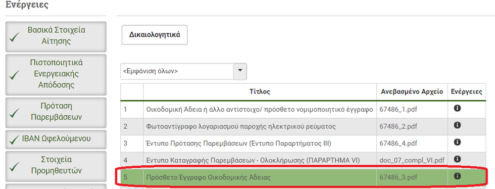

getsakna Δημοσιεύτηκε Σεπτέμβριος 19 , 2019 Share Δημοσιεύτηκε Σεπτέμβριος 19 , 2019 (edited) Σε προηγούμενο post διάβασα οτι στην φάση αυτή πρέπει να ανέβει οικ. αδεια και τακτοποίηση εαν υπάρχει..Απο την εμπειρία μου στον α' κύκλο, έβαζα πρώτα την άδεια και εφόσον προχωρούσε στο επόμενο βήμα, άνοιγε η καρτέλα πρόσθετο δικαιολογητικό οικ. άδειας ή κατι τέτοιο και συμπληρώναμε τακτοποιήσεις κλπ. Ούτως ή άλλως, δεν γίνεται σε αυτήν την φάση να περάσεις πολλά αρχεία μαζί παρά μόνο ένα..εκτός εάν τα κάνεις όλα συνένωση που κατά την γνώμη μου δεν απαιτείται στην φάση αυτή.. Edited Σεπτέμβριος 19 , 2019 by getsakna Link to comment Share on other sites More sharing options...
