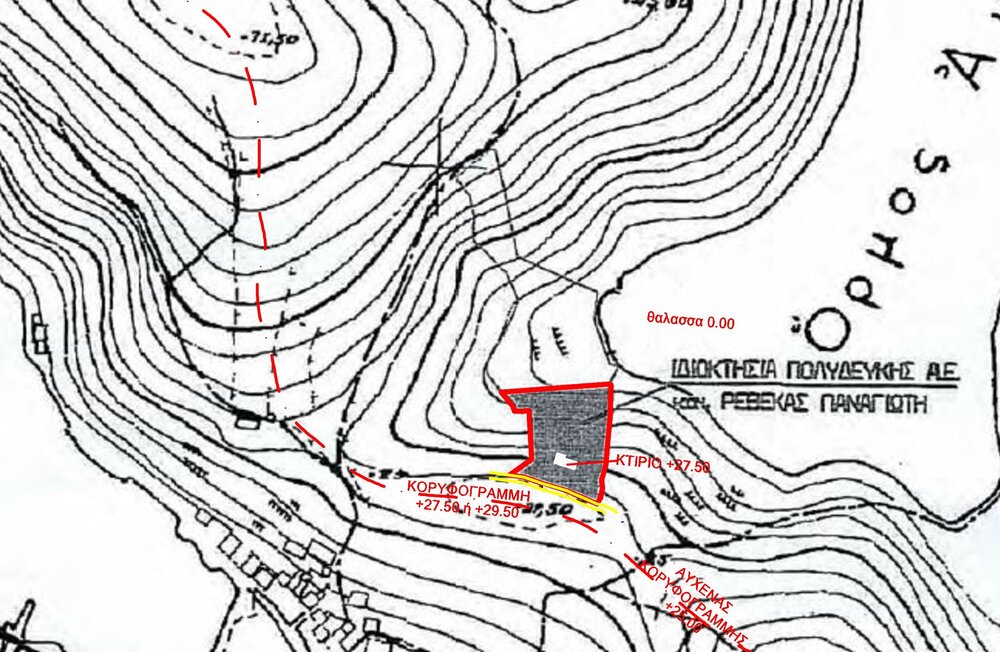

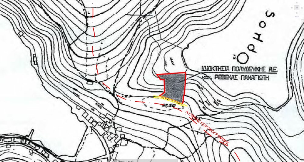

Chr1st0s Δημοσιεύτηκε Οκτώβριος 11 , 2019 Δημοσιεύτηκε Οκτώβριος 11 , 2019 (edited) On 19/3/2009 at 11:02 ΠΜ, sokratis said: Και τι συμβαίνει σε γειτονικό αγροτεμάχιο που δεν περιλαμβάνει την μέγιστη ισοϋψή. Εκεί δεν υπάρχει περιορισμός στο ύψος (εφόσον δεν βρίσκεται σε κορυφογραμμη)? Γνωρίζει κανείς τι παίζει? On 19/3/2009 at 12:16 ΜΜ, strudel7878 said: Για το γειτονικό αγροτεμάχιο το συνολικό ύψος του κτιρίου δεν πρέπει να ξεπερνάει την κορυφογραμμή. Καλησπέρα συνάδελφοι, επαναφέρω αυτό το πόστ γιατί έχω πρόβλημα σε μελέτη που βρίσκεται στο στάδιο ελέγχου από τη υπ.δόμησης και το κτίριο υπερβαίνει τον αυχένα της κορυφογραμμής. strudel78787, αυτό που αναφέρεις παραπάνω, από που προκύπτει; "Για το γειτονικό αγροτεμάχιο το συνολικό ύψος του κτιρίου δεν πρέπει να ξεπερνάει την κορυφογραμμή." Το εκτός σχεδίου γήπεδο της μελέτης μου, δεν τέμνεται από τον αυχένα της κορυφογραμμής. Γιατί λοιπόν ο υπάλληλος θεωρεί οτι αυτό "βρίσκεται" στη κορυφογραμμή; Αφού στο ΝΟΚ είναι ξεκάθαρο ότι η Κορυφογραμμή είναι μια γραμμή, όχι περιοχή/ζώνη κλπ ΑΡΘΡΟ 1 ΤΟΥ Π.Δ.24/31-5-85 (ΦΕΚ 270 Δ/85) «9. Σε γήπεδα που βρίσκονται σε κορυφογραμμές (υδατοκρίτες) το ανώτατο υψόμετρο των κτισμάτων απαγορεύεται να υπερβαίνει την κορυφογραμμή. Απαγορεύεται η ανέγερση κτισμάτων σε υποστυλώματα (PΙLΟΤΙS).» ΝΟΚ - ΑΡΘΡΟ 2 Παρ41. Κορυφογραμμή είναι η νοητή γραμμή, που σχηματίζουν οι διαδοχικές κορυφές και οι αυχένες μιας οροσειράς, όπως αυτή προβάλλεται στον ορίζοντα, στο τμήμα του ορίου της λεκάνης απορροής με τα μέγιστα υψόμετρα. Τεύχος Τεχνικών Οδηγιών: Κορυφογραμμή καλείται η νοητή γραμμή, η οποία διαχωρίζει τα νερά της βροχής και ενώνει διαδοχικές κορυφές (ορέων, βουνών, λόφων) μέσω αυχένων, η οποία δεν διακόπτεται από βαθιά γραμμή ή ποταμό. Ορισμοί :1. Αυχένας καλείται το χαμηλότερο σημείο μιας κορυφογραμμής, το οποίο περιλαμβάνεται ανάμεσα σε δύο κορυφές. Edited Οκτώβριος 11 , 2019 by Chr1st0s

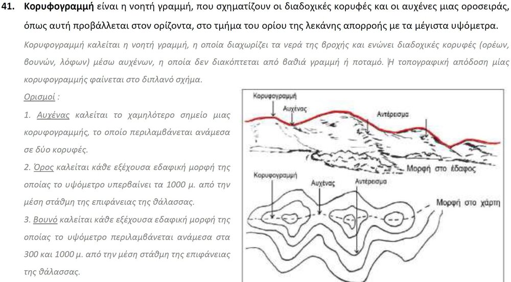

Chr1st0s Δημοσιεύτηκε Οκτώβριος 12 , 2019 Δημοσιεύτηκε Οκτώβριος 12 , 2019 (edited) Σύμφωνα με τη Παρ41 Αρθρ.2 ΝΟΚ και το Τευχος Τεχνικών Οδηγιών, από τον ορισμό της Κορυφογραμμής είναι ξεκάθαρο ότι: -η Κορυφογραμμή είναι μια γραμμή, και όχι περιοχή/ζώνη κλπ -η Κορυφογραμμή διαχωρίζει τα νερά της βροχής και ενώνει μέσω αυχένων διαδοχικές κορυφές Σύμφωνα με τη Παρ9 Άρθρ.1 του ΦΕΚ270Δ/85: "Σε γήπεδα που βρίσκονται σε κορυφογραμμές (υδατοκρίτες) το ανώτατο υψόμετρο των κτισμάτων απαγορεύεται να υπερβαίνει την κορυφογραμμή". Έστω λοιπόν ότι το γήπεδο "βρίσκεται" σε κορυφογραμμή (αν και ΔΕ θεωρώ ότι βρίσκεται, σύμφωνα με τους ορισμούς του ΝΟΚ και του Τ.Τ.Ο) και το μέγιστο ύψος κτιρίου είναι στη στάθμη +27.50 από τη θάλασσα. Από τον χάρτη ΓΥΣ που ανέβασα στο προηγούμενο πόστ, φαίνεται ότι η κορυφογραμμή κατά μήκος του Νοτίου ορίου του γηπέδου, βρίσκεται σε όλο της το μήκος σε στάθμη +29.50 (σε κορυφή) . Την κορυφογραμμή και τους αυχένες, τις έχω χαράξει σύμφωνα με τις διατάξεις του ΝΟΚ & ΤΤΟ. Οι υψομετρικές καμπύλες στον χάρτη είναι ανά 4,5 μ. 1) Εφόσον η κορυφογραμμή δεν τέμνει το γήπεδο και απέχει ~30 μ. από αυτό, γιατί το γήπεδο να θεωρηθεί ότι "βρίσκεται" σε κορυφογραμμή ; 2) Εφόσον η κορυφογραμμή κατά μήκος της πλευράς του γηπέδου είναι στη στάθμη +29.50 και το μέγιστο ύψος κτιρίου στο +27.50, πού υπάρχει παράβαση του Άρθρου 1 του ΦΕΚ270Δ ; Το μόνο που μπορώ να υποθέσω για το 2) είναι ότι ο έλεγχος έγινε σύμφωνα με τη χαμηλότερη στάθμη, αυτή των αυχένων εκατέροθεν της κορυφής, οι οποίοι βρίσκονται στο +25.00. Αν ήθελαν ο έλεγχος να γίνεται με βάση το χαμηλότερο σημείο δε θα έπρεπε η διατύπωση να έχει γίνει ως εξής: "το ανώτατο υψόμετρο των κτισμάτων απαγορεύεται να υπερβαίνει τον Αυχένα" ; και όχι τη κορυφογραμμή όπως διατυπώνεται η Παρ9 Άρθρ.1 του ΦΕΚ270 , η οποία περιλαμβάνει και τις στάθμες των κορυφών. Σας έχει τύχει παρόμοια περίπτωση; Edited Οκτώβριος 12 , 2019 by Chr1st0s
tetris Δημοσιεύτηκε Οκτώβριος 12 , 2019 Δημοσιεύτηκε Οκτώβριος 12 , 2019 (edited) Για να το κάνουμε πιο απλό Θεώρησε το κατακόρυφο επίπεδο που ορίζεται από την κορυφογραμμή (όπως αυτή ορίζεται ανωτέρω) Η οριζόντια προβολή του κτιρίου στο επίπεδο αυτό, δεν θα πρέπει να υπερβαίνει (σε ύψος) την ανωτέρω γραμμή. Edited Οκτώβριος 12 , 2019 by tetris
Chr1st0s Δημοσιεύτηκε Οκτώβριος 12 , 2019 Δημοσιεύτηκε Οκτώβριος 12 , 2019 (edited) 1 ώρα πριν, tetris said: Η οριζόντια προβολή του κτιρίου στο επίπεδο αυτό, δεν θα πρέπει να υπερβαίνει (σε ύψος) την ανωτέρω γραμμή. Ευχαριστώ για την εξαπλουστευμένη ερμηνεία σου. Το μέγιστο ύψος κτιρίου είναι στη +27.50. Σύμφωνα με τον χάρτη ΓΥΣ παραπάνω, η κορυφογραμμή πίσω από το κτίριο φτάνει μέγιστο σε κορυφή μέχρι το +29.50. Η οριζόντια προβολή του κτιρίου στο κατακόρυφο επίπεδο που ορίζει η κορυφογραμμή, δεν υπερβαίνει σε καμία περίπτωση το ύψος αυτό. Το πρόβλημα είναι ότι ο ελεγκτής κάνει τον έλεγχο με το ύψος αυχένα, το χαμηλότερο σημείο δηλ της κορυφογραμμής, και επιμένει ότι υπερβαίνω κατά 2 μέτρα την κορυφογραμμή. Η παρατήρηση του : ΠΡΟΚΥΠΤΟΥΝ ΥΨΗ ΚΤΙΡΙΟΥ ΑΝΩ ΤΟΥ ΥΨΟΥΣ ΤΟΥ ΑΥΧΕΝΑ ΤΗΣ ΚΟΡΥΦΟΓΡΑΜΜΗΣ ΚΑΤΑ ΠΑΡΑΒΑΣΗ ΤΗΣ ΠΑΡ.9 ΤΟΥ ΑΡΘΡΟΥ 1 ΤΟΥ Π.Δ.24/31-5-85 (ΦΕΚ 270 Δ/85) Edited Οκτώβριος 12 , 2019 by Chr1st0s
