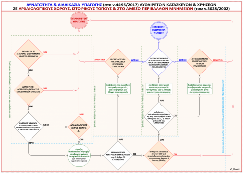

Δημοσιεύτηκε ΦΕΚ 1255Β στο οποίο η υπουργός Πολιτισμού μεταβιβάζει στις περιφερειακές υπηρεσίες επιπέδου Διεύθυνσης του υπουργείου (Εφορείες Αρχαιοτήτων) και την παρακάτω αρμοδιότητά της :
Άρθρο 1 - παρ. Α.32
32. Η παροχή σύμφωνης γνώμης μετά από αιτιολογημένη γνωμοδότηση του Τοπικού Συμβουλίου Μνημείων, που προηγείται της υπαγωγής για την τακτοποίηση αυθαιρέτων κατασκευών ή τακτοποίηση αυθαιρέτων χρήσεων σε αρχαιολογικούς χώρους, ιστορικούς τόπους και στο άμεσο περιβάλλον μνημείων, εφόσον η προς τακτοποίηση κατασκευή δεν υπερβαίνει τα 100 τ.μ. και δεν βλάπτει τα μνημεία και τους προστατευόμενους τόπους.
Η παροχή σύμφωνης γνώμης κατά τα ανωτέρω δύναται να επιβάλλει όρους και περιορισμούς στον όγκο, τη μορφή και τη χρήση για την προσαρμογή του αυθαιρέτου στο προστατευόμενο περιβάλλον, κατά τις διατάξεις του άρθρου 116, παρ.9 και 10 του ν.4495/2017.

- το όριο των 100 τμ εννοείται σαν απαγόρευση υπαγωγής πάνω από αυτό ή απλά ότι η αρμοδιότητα πέραν αυτού παραμένει στις κεντρικές υπηρεσίες ;

Εχετε καποια εμπειρια απο τη γνωμοδοτηση της Αρχαιολογιας σε υπαγωγη 4495? Στη Λεσβο παντως,
πανε ολα στο Τοπικο Συμβουλιο και η πρωτη εξεταση θα γινει τωρα. Σε συζητησεις που εκανα με αρχαιολογους
ειναι ακομα εξαιρετικα "σφιχτοι" σχετικα με το πως μοπρουν να δωσουν εγκριση χωρις να εχουν κανει τομες.
Ας μας πει καποιος, την αντιμετωπιση που εχουν και αλλες Εφοριες Αρχαιοτητων επι του θεματος...

Τα δικαιολογητικα του 116 αφορουν νομιζω την τριμελη αρχιτεκτονικη επιτροπη. Εδω στην ΕΦΑ καταθετουμε πληρη σχεδια συμφωνα με το αρ.99.
Απο τη στιγμη που εισαι πριν τη κυρηξη θεωρω τακτοποιεις κανονικα χωρις εγκριση ΕΦΑ.
