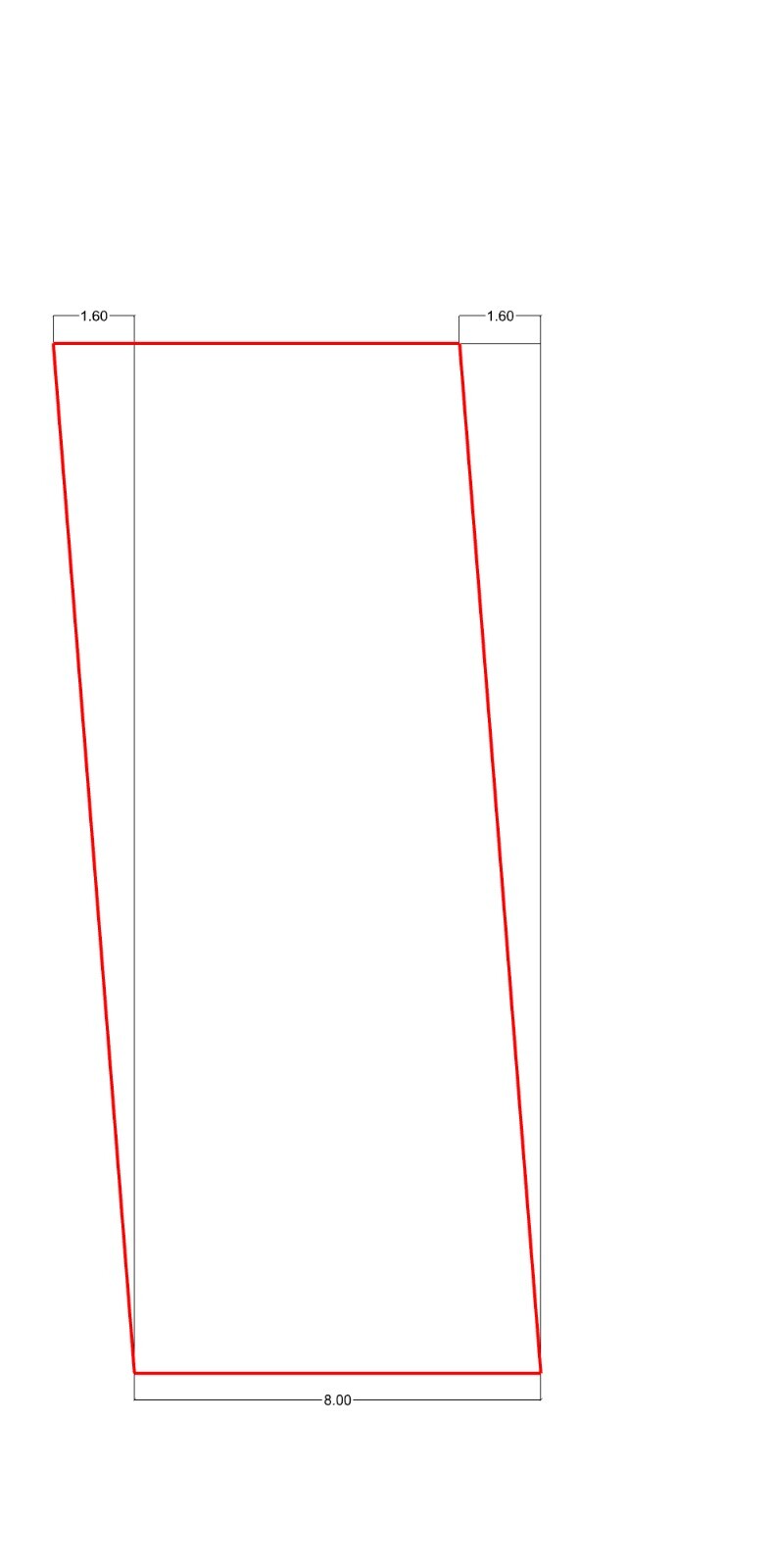

Καλησπέρα,
Σε πολυκατοικία με Ο.Α. 1975 έχει αλλάξει το περίγραμμα σε σχέση με αυτό της αδείας ακριβώς όπως φαίνεται στο σχέδιο που επισυνάπτω.
Με κόκκινο το υφιστάμενο περίγραμμα.
Ουσιαστικά από ορθογώνιο παραλληλόγραμμο έχει γίνει απλά παραλληλόγραμμο.
Τα μήκη των πλευρών του δεν έχουν διαφορές μεγαλύτερες απο 2% σε σχέση με την άδεια.
Το ίδιο ισχύει και για το εμβαδόν.
Επίσης δεν παραβιάζονται πλάγιες αποστάσεις.
Πώς θα το αντιμετωπίζατε εσείς;
Διαφορετική θέση ανέγερσης κτιρίου ή αλλαγές στις εξωτερικες διαστάσεις;
Η μία πλευρά που ειναι επι της οικοδομικής γραμμής δεν έχει αλλάξει και δεν εχει μετακινηθεί.
Πρόκειται να βγάλω ηλ. ταυτότητα σε 2 οριζόντιες ιδιοκτησίες σε εναν όροφο και επιπλέον υπάρχει διαφορετική διαμερισμάτωση.
Ευχαριστώ,
Edited by stelios.k
εγώ (και το τονίζω το εγω ως καθαρά υποκειμενική άποψη) θα υπολόγιζα πρόστιμο το αριστερό τρίγωνο και δεν θα υπολόγιζα πρόστιμο στο δεξιό ως μη υλοποιημένο τμήμα της άδειας.
Φυσικά με μια αρκετή επεξήγηση στην Τεχνική Έκθεση για το πως προέκυψε
  • Like 1
  • Thanks 1
Ενδιαφέρον,
Το αριστερό τρίγωνο ανήκει σε 3 οριζόντιες ιδιοκτησίες εκ των οποίων εχω αναλάβει τις 2.
Αν τακτοποιήσω τις 2 με Υ.Δ. για να κανω και την διαμερισμάτωση δεν θα πρέπει να τακτοποιήσω και την τρίτη ωστε να φανει το υφιστάμενο περίγραμμα στην κατοψη του ορόφου;
11 ώρες πριν, stelios.k said:
... δεν θα πρέπει να τακτοποιήσω και την τρίτη ωστε να φανει το υφιστάμενο περίγραμμα στην κατοψη του ορόφου;
μα και βέβαια τακτοποιείς και την "τρίτη¨όπως την λες...
Την δείχνεις κανονικά στις κατόψεις, αλλά ως μη υλοποιημένο τμήμα της Οικοδομικής Άδειας (άρα δεν έχεις σε αυτό ούτε υπέρβαση δόμησης ούτε κάλυψης) δεν λαμβάνει πρόστιμο.

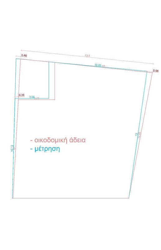

Στην παρακάτω περίπτωση θεωρείτε ότι χρειάζεται τακτοποίηση ? Το κτίριο έχει στρίψει μόνο χωρίς ουσιαστικά να αλλάζει εμβαδόν. Πάνω αριστερά είναι ο ακάλυπτος. Είναι οροφοδιαμέρισμα σε πολυκατοικία του 1970. Κατάλαβα ότι υπάρχει στροφή από το κεντρικό κλιμακοστάσιο και μέτρησα στην ταράτσα και βρήκα την αλλαγή.
Αν μετρήσει κανείς μόνο διαστάσεις κτιρίου είναι μέσα στο 2% του σχεδίου της άδειας.

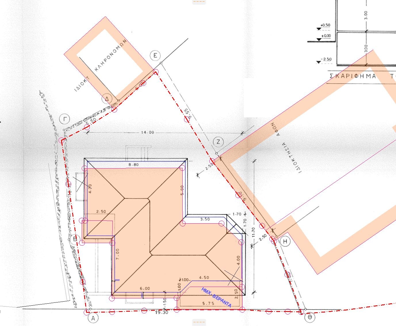

image.thumb.jpeg.abd7df2806ecad1fb7aafc4d0ef905e4.jpegΚαλημέρα συνάδελφοι  ,
έχω την εξής περίπτωση όπως φαίνεται στη επισυναπτόμενη φωτογραφία οπού δείχνω το τοπογραφικό που έκανα έχοντας σαν υπόβαθρο το διάγραμμα κάλυψης της Ο.Α.
Οικόπεδο Βρίσκεται εντός οριοθετημένου οικισμού προ 23  στο οποίο το 94 βγήκε άδεια για διώροφη οικοδομή με υπόγειο εξαντλώντας σχεδόν όλο το Σ.Δ.
Όπως θα δείτε οι πλάγιες αποστάσεις από την δεξιά πλευρά είναι 2.5μετρα ενώ από την άλλη πλευρά είναι πολύ λιγότερο από τα 2.5μετρα και ας βάλουμε αστερίσκο εδώ .
Τώρα το οικόπεδο έχει ελαφρώς διαφορετικό σχήμα  και  από όσο καταλαβαίνω όταν πήγε να γίνει η χάραξη της οικοδομής θα είδαν ότι δεν τους έπαιρναν τα 2.5μετρα από το δεξιά οροί οπότε μειώσανε την βεράντα/Η.ΜΧ που είναι σε επαφή με τον δρόμο κατά 55 εκ ώστε να μπορέσουν να έχουν σχεδόν 2.5μετρα πλαγιά απόσταση από το δεξιά όμορο οικόπεδο .
Από την στιγμή που δεν έχει μετακινηθεί πολύ το κτίριο και είναι μέσα στα όρια του αποδεκτού , θα πρέπει να ασχοληθώ και το αριστερά οριο το οποίο είναι κατά πολύ μικρότερο των 2.5μετρων και ειλικρινά δε ξέρω πως πέρασε αυτό , όταν ρώτησα 2 υπάλληλους της αρμοδια πολεοδομιας  που ασχολούνται με αδειες δεν ήξεραν τι να μου πουν . Κοίταξα και τους όρους δόμησης του οικισμού και δεν έχει κάτι το ιδιαίτερο και ακολουθούν τα γενικά που ίσχυαν για τους οικισμούς κάτω των 2000 κάτοικων .
Εγώ προσωπικά για να ήμουν ήσυχος θα έγραφα σαν υπέρβαση δόμησης ότι υπάρχει εντός των 2.5μετρων από το υπόγειο έως τον όροφο και θα ήταν κατηγορία 5 αφού σύμφωνα με τις αλλαγές του ν4759/20 στην κατηγορία 4 « Δεν συμπεριλαμβάνονται στην παρούσα περίπτωση και δεν εξαιρούνται της κατεδάφισης αυθαίρετες κατασκευές, εφόσον βρίσκονται εντός  προκηπίου κατά περισσότερο από είκοσι (20) εκατοστά.  το θέμα είναι πλέον κατ5 δεν μπορεί να υπαχθεί .
Έχετε καμία ιδέα ;
