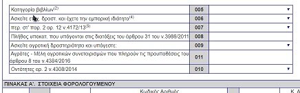

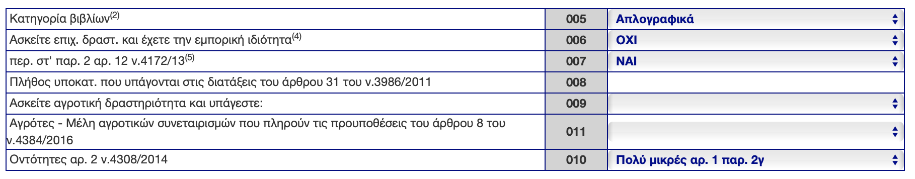

georgegaleos Δημοσιεύτηκε Ιούλιος 29 , 2019 Συγγραφέας Share Δημοσιεύτηκε Ιούλιος 29 , 2019 (edited) 6 hours ago, sandra3 said: Σωστά. Ο κωδικός 019-020 είναι επιλεγμένος στο Ε1. Το πρόβλημα είναι οτι δεν μεταφέρονται τα ποσά στον 307-308. Μόνο όταν ξετικάρω την επιλογή του 007 στο Ε3 και ξαναυποβάλω, τότε μόνο μεταφέρονται τα ποσά, στον πίνακα Γ2... Δεν ξέρω τι άλλο να κάνω για να μεταφερθούν τα ποσά, με τικαρισμένη την επιλογή του 007. Ανέβασε ένα screenshot όπως το παρακάτω με αυτά που έχεις επιλέξει (μην τα γράψεις, ανέβασε ένα screenshot) ... πολλές φορές πάνω στην αγωνία/άγχος κοιτάμε κάτι και βλέπουμε κάτι ενώ δεν είναι εκεί .... Υ.Γ. Δεν το γράφω προσβλητικά, τουλάχιστον σε καμία περίπτωση δεν έχω αυτή την πρόσθεση. Edited Ιούλιος 29 , 2019 by georgegaleos Link to comment Share on other sites More sharing options...
sandra3 Δημοσιεύτηκε Ιούλιος 29 , 2019 Share Δημοσιεύτηκε Ιούλιος 29 , 2019 Ευχαριστώ για την απάντηση. Στέλνω πριντ σκριν. Μήπως έχει σχέση με τους ΚΑΔ?Όταν επιλέγω τον ΚΑΔ του μηχανικού ως ΚΑΔ με τα μεγαλύτερα ακαθάριστα έσοδα, υποβάλλεται κανονικά το Ε3, όταν όμως επιλέγω άλλον ΚΑΔ (πχ Ηλεκτρικές Εγκαταστάσεις), μου εμφανίζει το μήνυμα "Σύμφωνα με τα στοιχεία της υπηρεσίας μας υπάρχουν ΚΑΔ που δεν σχετίζονται με την περ. στ, παρ.2 του άρθ.12 ν.4172/2013 (ΠΟΛ 1047/2015) και δεν μπορείτε να συμπληρώσετε τον κωδ.007." Άρα λόγω ΚΑΔ μη επιλέξιμων, επιλέγοντας τον ΚΑΔ μηχανικού, υποβάλλεται κανονικά το Ε3, χωρίς όμως να μεταφέρονται τα ποσά στο Ε1? Link to comment Share on other sites More sharing options...
georgegaleos Δημοσιεύτηκε Ιούλιος 29 , 2019 Συγγραφέας Share Δημοσιεύτηκε Ιούλιος 29 , 2019 (edited) Αν είναι πραγματικό γεγονός το παρακάτω που θα γράψω και προχωρήσει θα το έκανα έτσι....να σου πω την αλήθεια και να μην ήταν, ... έτσι θα θα έκανα ... Λοιπόν δοκίμασε να βάλεις στον κωδ. 023 (αν δεν έχεις βάλει κάτι ή αν έχεις βάλει και το έχεις μοιράσει στους ΚΑΔ), όλο το ποσό που έχεις στον ΚΑΔ του μηχανικού. Μήπως ακόμη και αν είπαν ότι δεν είναι υποχρεωτικό από φέτος να συμπληρωθεί ο 023, έχουν αφήσει κάποιους ελέγχους. Ενημέρωσε αν δεν είναι κόπος ... Υ.Γ. Να δεις που αυτός ο κωδικός (023) θα κάνει την όλη βαβούρα διότι έχεις δυο ΚΑΔ όπου μόνο ο ένας δουλεύει ως φορολογικό μπλοκάκι, οπότε αν δει όλο το ποσό στο ΚΑΔ του μηχανικού θα προχωρήσει ... Υ.Γ.2-->Εννοείται ότι στον 022 θα έχεις τον ΚΑΔ του μηχανικού. Δηλαδή ο 023 θα είναι όπως η παρακάτω εικόνα θα έχει ΜΟΝΟ την ΚΥΡΙΑ (τον δικό σου ΚΑΔ που έχεις βάλει και τον ονομάζεις μηχανικού στα γραφόμενά σου) με όλο το ποσό που έχεις ως έσοδα. Edited Ιούλιος 29 , 2019 by georgegaleos Link to comment Share on other sites More sharing options...
