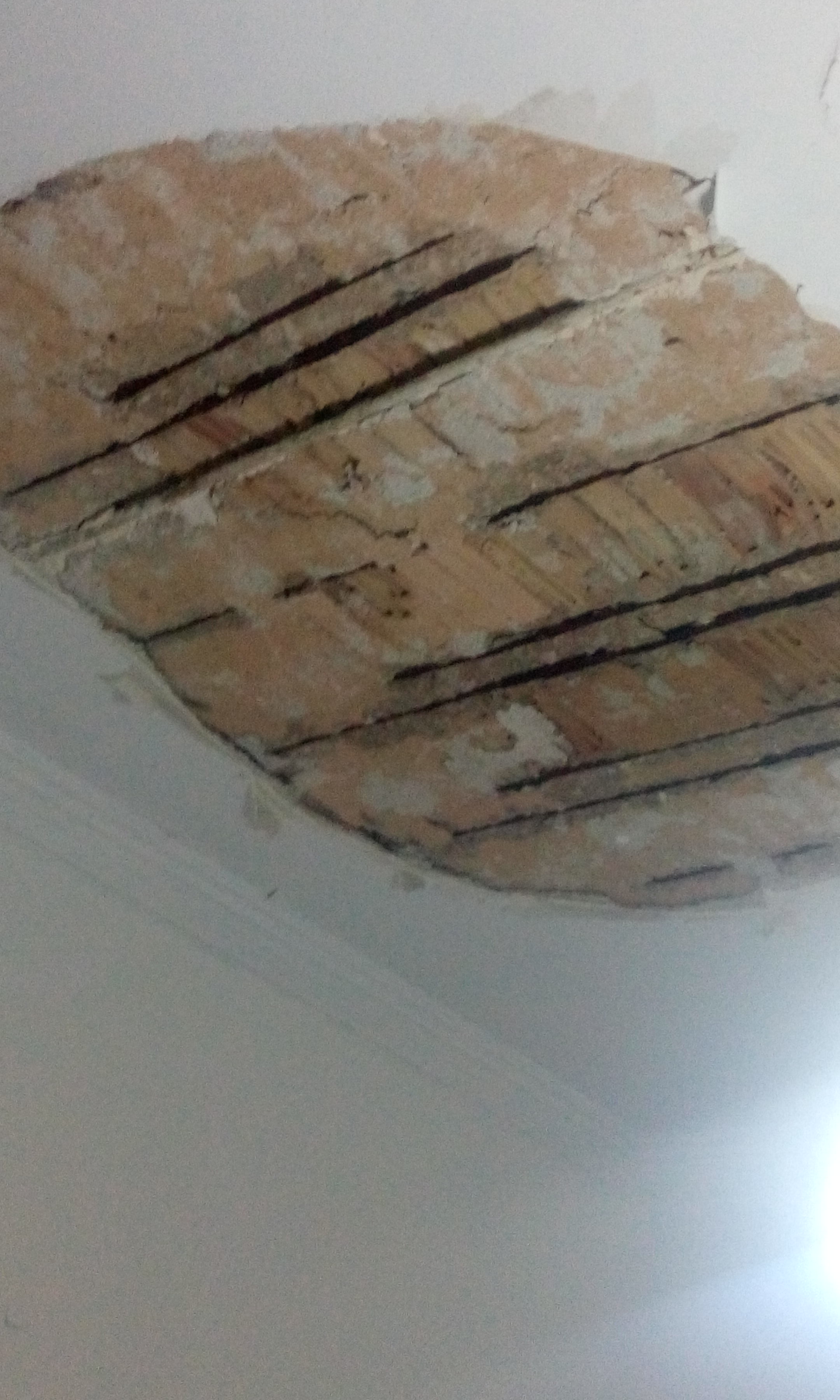

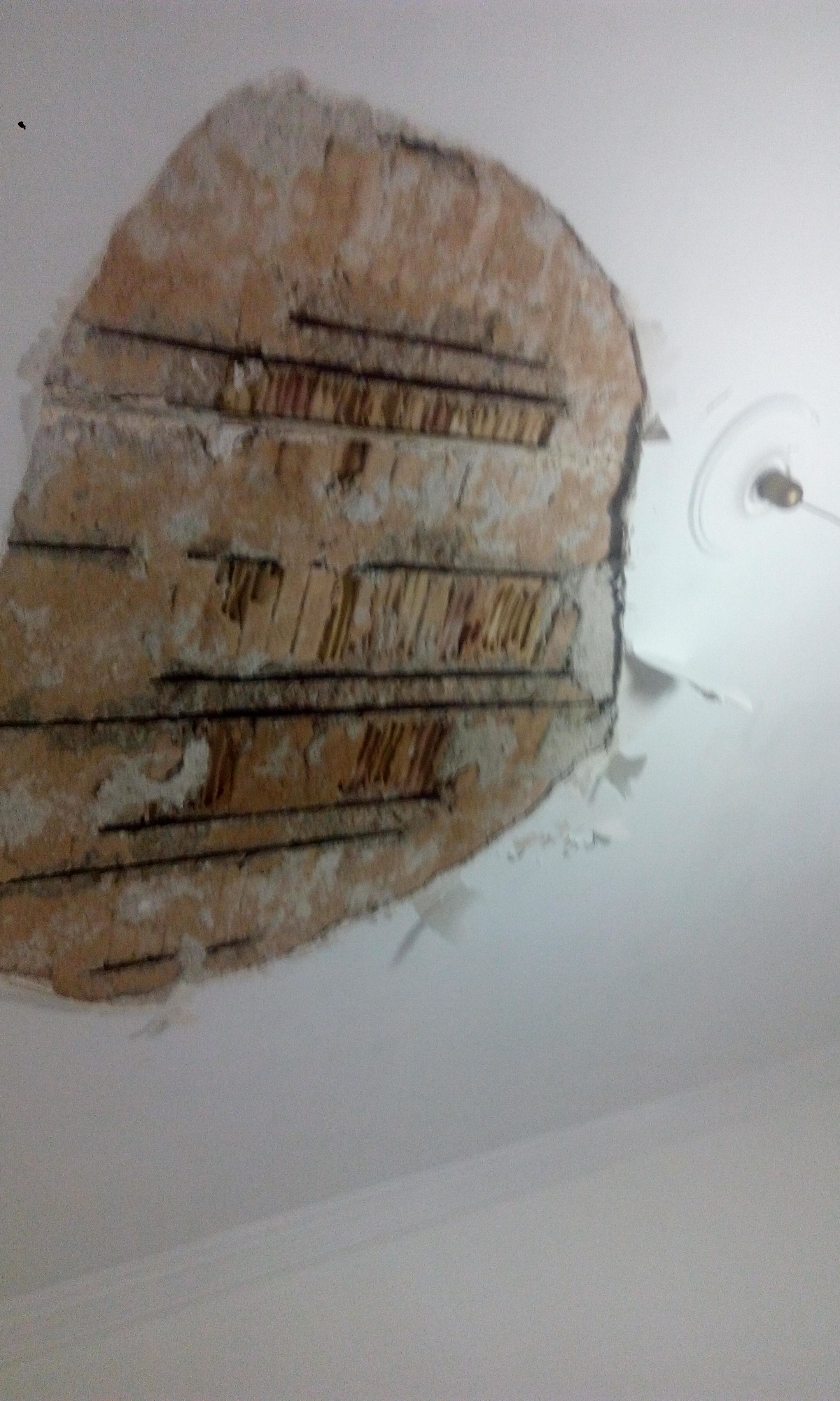

nikxr Δημοσιεύτηκε May 16, 2018 at 11:23 πμ Δημοσιεύτηκε May 16, 2018 at 11:23 πμ Καλημέρα συνάδελφοι ,θα ήθελε να μάθω αν έχει αντιμετωπίσει κάποιος πτώση του σοβά πλάκας οροφής με τούβλα (το κτίσμα είναι ισόγειο του 1952) και με ποιον τρόπο προχώρησε στην επισκευή του.Παραθέτω φωτογραφίες.Ευχαριστώ πολύ.
Τσιγαρίδας Φραγκίσκος Δημοσιεύτηκε May 16, 2018 at 03:09 μμ Δημοσιεύτηκε May 16, 2018 at 03:09 μμ Δεν μπορώ να πω με σιγουριά απο τις φωτογραφίες , αλλά μου φαίνεται ότι ο οπλισμός έχει οξειδωθεί σε τέτοιο βαθμό που αφενός έχει χάσει μεγάλο μέρος του εμβαδού του και αφετέρου δεν θα έχει καμία συνάφια με το σκυρόδεμα ακόμα και αν το επισκευάσεις με την κλασική μέθοδο του αναστολέα διάβρωσης , κονίαμα κλπ. Νομίζω ότι πρέπει να θεωρήσεις ότι ο οπλισμός δεν δουλεύει πια , ούτε θα δουλέψει , οπότε θα πρέπει να στηρίξεις την πλάκα αλλιώς. Είτε με ανθρακοελάσματα , είτε με εκτοξευόμενο σκυρόδεμα , είτε με μεταλλικά δοκάρια από κάτω. Τσέκαρε πάντως και το υπόλοιπο σπίτι και ειδικά υποστυλώματα , δοκάρια αν έχει , γιατί μάλλον το πρόβλημα θα είναι συνολικό. Το καλύτερο που έχεις να κάνεις είναι να απευθυνθείς σε πολιτικό μηχανικό , σχετικά έμπειρο.
ppanag Δημοσιεύτηκε May 16, 2018 at 04:55 μμ Δημοσιεύτηκε May 16, 2018 at 04:55 μμ Ή ακόμα καλύτερα σε πολ. μηχ. πολύ έμπειρο, που να ειδικεύεται σε επισκευές Σε αντίστοιχη περίπτωση βάλαμε μεταλλικά δοκάρια από κάτω, αλλά είχαμε δοκάρια μπετόν για να στηριχτούμε και το άνοιγμα ήταν μικρό (2 μέτρα)!!! Δυστυχώς τότε δεν χρησιμοποιούσαν αποστάτες και τα σίδερα δεν είχαν επικάλυψη....
johnskop Δημοσιεύτηκε May 17, 2018 at 08:36 πμ Δημοσιεύτηκε May 17, 2018 at 08:36 πμ Εχω ακριβως την ιδια εικονα σε κτιριο του 1936. Ανθρακοελασματα δεν παιζουν, λογω κακης συναφειας επισκευαστικου με υφισταμενο μπετον. Φυσικα επισκευαζεις και ή gunite (δυσκολο) ή νεος μεταλλικος φορεας οπως ανεφερε ο πιο πανω συναδελφος... Φυσικα, απευθυνεσαι σε εμπειρο μηχανικο ...

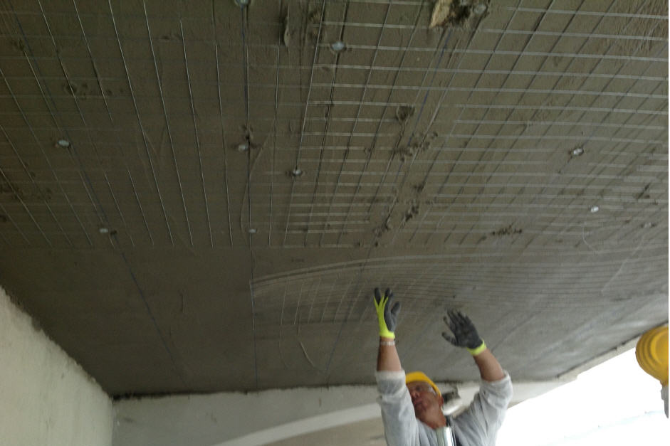

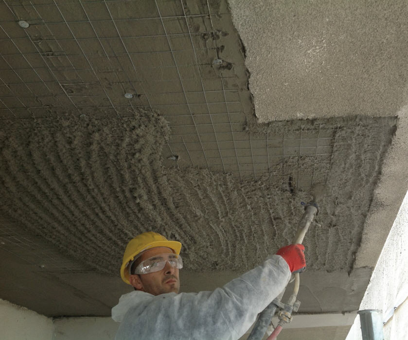

Ροδοπουλος Δημοσιεύτηκε May 17, 2018 at 02:43 μμ Δημοσιεύτηκε May 17, 2018 at 02:43 μμ να γίνουν μετρήσεις και εργαστηριακά και μετά βλέπουμε. Φτιάχνεται εύκολα σε κάθε περίπτωση χωρίς μεταλλικά αν δεν έχει πεθάνει ο οπλισμό
Ροδοπουλος Δημοσιεύτηκε May 17, 2018 at 02:51 μμ Δημοσιεύτηκε May 17, 2018 at 02:51 μμ φτιάχνεται εύκολα
Roy_Hobbs Δημοσιεύτηκε May 21, 2018 at 05:17 μμ Δημοσιεύτηκε May 21, 2018 at 05:17 μμ τι υλικό είναι αυτό που αντικαθιστά τα παλιά τούβλα για γέμισμα?
Ροδοπουλος Δημοσιεύτηκε May 22, 2018 at 12:10 μμ Δημοσιεύτηκε May 22, 2018 at 12:10 μμ On 21/5/2018 at 5:17 ΜΜ, Roy_Hobbs said: τι υλικό είναι αυτό που αντικαθιστά τα παλιά τούβλα για γέμισμα? Expand R2
Roy_Hobbs Δημοσιεύτηκε May 24, 2018 at 07:16 μμ Δημοσιεύτηκε May 24, 2018 at 07:16 μμ και από κάτω επίχρισμα? γιατί βλέπω και το μεταλλικό πλέγμα
Ροδοπουλος Δημοσιεύτηκε May 29, 2018 at 03:43 μμ Δημοσιεύτηκε May 29, 2018 at 03:43 μμ On 24/5/2018 at 7:16 ΜΜ, Roy_Hobbs said: και από κάτω επίχρισμα? γιατί βλέπω και το μεταλλικό πλέγμα Expand απο κάτω επισκεαυστικό R3
