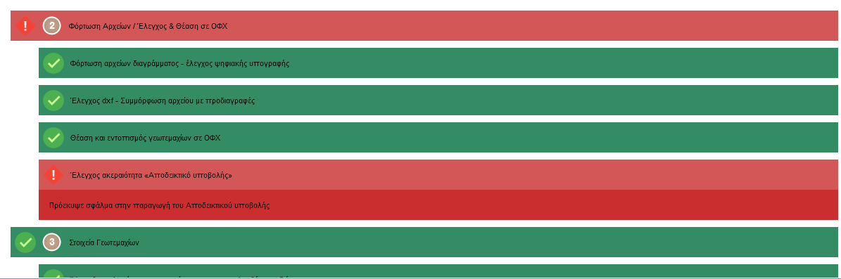

vasilisdk13 Δημοσιεύτηκε December 15, 2022 at 10:17 μμ Δημοσιεύτηκε December 15, 2022 at 10:17 μμ (edited) (Μεταφέρθηκε στο παρόν θέμα. Pavlos 33) Πρώτη φορά μου βγάζει αυτό το μήνυμα ξαφνικά ενώ έχω κάνει πολλά ΚΗΔ. Ξέρετε πώς λύνεται αυτό το πρόβλημα; Edited December 16, 2022 at 07:32 πμ by Pavlos33
SIGIO Δημοσιεύτηκε December 16, 2022 at 07:27 πμ Δημοσιεύτηκε December 16, 2022 at 07:27 πμ Καλημέρα. Έχει συμβεί σε κάποιο συνάδελφο; Περνάει τον έλεγχο και στην υποβολή βγάζει αυτό. 1

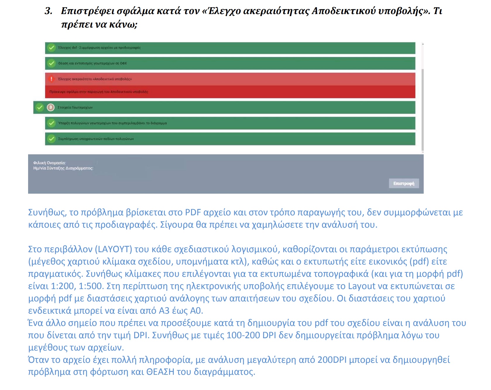

Pavlos33 Δημοσιεύτηκε December 16, 2022 at 07:33 πμ Δημοσιεύτηκε December 16, 2022 at 07:33 πμ (edited) On 15/12/2022 at 10:17 ΜΜ, vasilisdk13 said: (Μεταφέρθηκε στο παρόν θέμα. Pavlos 33) ....... έχω κάνει πολλά ΚΗΔ. Expand Kαλημέρα έχεις και άλλη ειδικότητα (πχ τοπογράφος μηχανικός ή πολιτικός μηχανικός) και μπορείς να υπογράφεις τοπογραφικά διαγράμματα; (στο προφίλ σου δηλώνεις Μεταλλειολόγος μηχανικός) @SIGIO μίκρυνε την ανάλυση στο pdf. Το ανέφερε συνάδελφος χθες. Edited December 16, 2022 at 07:34 πμ by Pavlos33
SIGIO Δημοσιεύτηκε December 16, 2022 at 07:41 πμ Δημοσιεύτηκε December 16, 2022 at 07:41 πμ Το κατέβασα 150dpi και πάλι τα ίδια.
Pavlos33 Δημοσιεύτηκε December 16, 2022 at 07:45 πμ Δημοσιεύτηκε December 16, 2022 at 07:45 πμ Μήπως το μέγεθος χαρτιού σου είναι πολύ μεγάλο σε σχέση με το σχέδιο; Αν ναι κάνε το χειροκίνητα (φτιάξε ένα χαρτί δικό σου για το layout) ώστε να μην έχει πολύ μεγάλα περιθώρια.
SIGIO Δημοσιεύτηκε December 16, 2022 at 07:55 πμ Δημοσιεύτηκε December 16, 2022 at 07:55 πμ Το χαρτί είναι φτιαγμένο ακριβώς. Ίσως πρέπει να κάνω υποβολή νέου διαγράμματος και όχι αντικατάσταση των αρχείων.
Pavlos33 Δημοσιεύτηκε December 16, 2022 at 08:01 πμ Δημοσιεύτηκε December 16, 2022 at 08:01 πμ Nαι για δοκίμασε έτσι όπως το λες.
