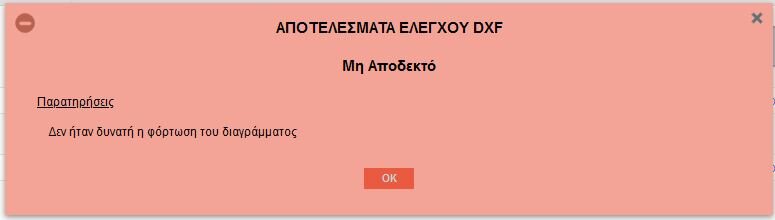

giorgosv Δημοσιεύτηκε May 14, 2020 at 07:43 μμ Δημοσιεύτηκε May 14, 2020 at 07:43 μμ Καλησπέρα, υποβάλλω dxf και μου πετάει αυτό το μήνυμα χωρίς να λέει που ακριβώς είναι το πρόβλημα. Έχω υποβάλλει πολλά στο παρελθον χωρίς να έχω πρόβλημα. Απλό τοπογραφικό είναι με TOPO_PROP και BOUND_IMPL layers μονο. Μήπως έχει πρόβλημα η σελίδα του κτηματολογίου;
Pavlos33 Δημοσιεύτηκε May 14, 2020 at 07:51 μμ Δημοσιεύτηκε May 14, 2020 at 07:51 μμ Κάνε έναν επαναληπτικό έλεγχο μήπως δεν έχεις σώσει σε dxf. Επίσης να μην έχεις δημιουργήσει υποφακέλους στο zip αρχείο κλπ. Ένα ένα όλα από την αρχή ώστε να διαπιστώσεις με σιγουριά ότι το λάθος δεν οφείλεται σε δικές σου ενέργειες.
giorgosv Δημοσιεύτηκε May 15, 2020 at 03:34 πμ Δημοσιεύτηκε May 15, 2020 at 03:34 πμ Τελικά είχε πρόβλημα η σελίδα του κτηματολογίου. Σήμερα το πρωί το δέχτηκε ακριβώς το ίδιο αρχείο.
