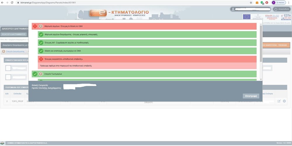

polytelik Δημοσιεύτηκε Ιούνιος 4 , 2020 Share Δημοσιεύτηκε Ιούνιος 4 , 2020 Καλημέρα. Μήπως θα μπορούσε να μου εξηγήσει κάποιος γιατί μου εμφανίζει αυτό το σφάλμα όταν όλα τα υπόλοιπα είναι εντάξει; Link to comment Share on other sites More sharing options...

kyrchris Δημοσιεύτηκε Ιούνιος 5 , 2020 Share Δημοσιεύτηκε Ιούνιος 5 , 2020 22 ώρες πριν, polytelik said: Καλημέρα. Μήπως θα μπορούσε να μου εξηγήσει κάποιος γιατί μου εμφανίζει αυτό το σφάλμα όταν όλα τα υπόλοιπα είναι εντάξει; Προσωρινό σφάλμα του συστήματος,λογικά θα το έχεις ξαναδοκιμάσει και θα στο έκανε δεκτό Link to comment Share on other sites More sharing options...
