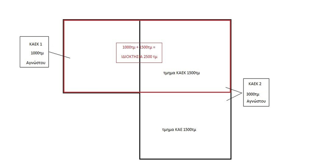

Paul_Mix Δημοσιεύτηκε June 15, 2022 at 09:30 πμ Δημοσιεύτηκε June 15, 2022 at 09:30 πμ (edited) Εντός ορίων σε οικισμό που έχει κλείσει το Κτηματολόγιο, ο ιδιοκτήτης δεν είχε δηλώσει το ακίνητο στο Κτηματολόγιο και τώρα θεωρείται ως αγνώστου. Το Κτηματολόγιο χώρισε την ενιαία ιδιοκτησία του σε δύο ΚΑΕΚ. Σύμφωνα με το συμβόλαιο, η ενιαία ιδιοκτησία αποτελείται από το πρώτο ΚΑΕΚ (1000τμ) και από ένα τμήμα του δεύτερου ΚΑΕΚ (1500τμ). Επομένως θα πρέπει να δημιουργηθεί ένα νέο ΚΑΕΚ (2500τμ). Ο δικηγόρος ζήτησε ΤΔΓΜ για το δικαστήριο επειδή θεωρείται ως ιδιοκτησία αγνώστου και πρέπει να το διεκδικήσει. 1)Σε αυτή τη φάση, το ΚΗΔ θα είναι εγγραπτέας πράξης ή χωρικής μεταβολής? 2)Ποιά layers χρειάζονται? θα ορίσω topo_prop για τα 2500τμ? (ή χρειάζεται topo_prop_new). Το LINE_XM χρειάζεται για να χωρίσω το ΚΑΕΚ 2 σε δύο τμήματα? το DGM_PROP_Final και το AREA_Α χρειάζονται? Edited June 15, 2022 at 09:33 πμ by Paul_Mix
