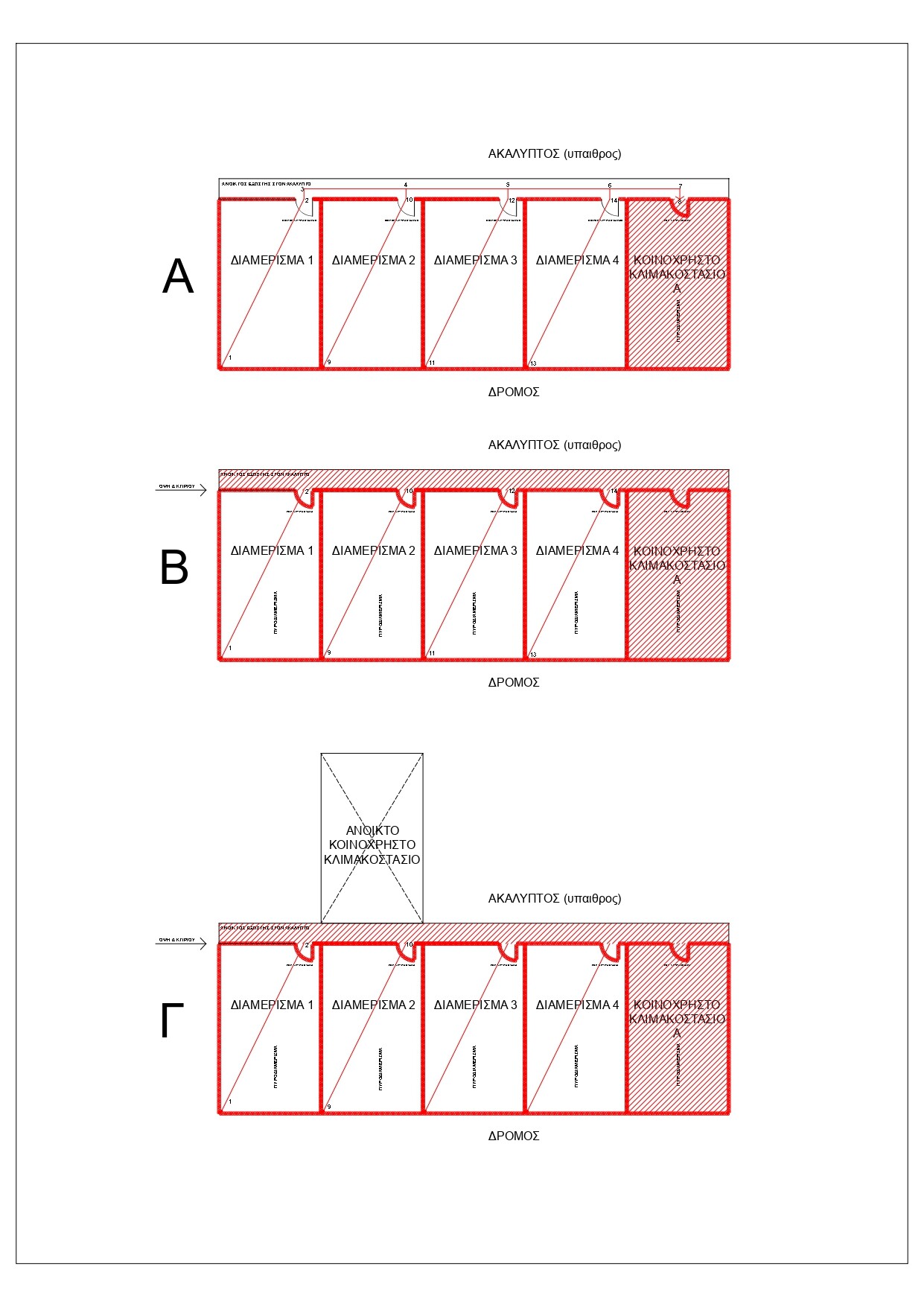

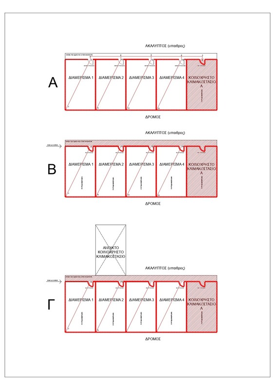

alarch85 Δημοσιεύτηκε Σεπτέμβριος 25 , 2023 Share Δημοσιεύτηκε Σεπτέμβριος 25 , 2023 ΠΑΘΗΤΙΚΗ ΠΥΡΟΠΡΟΣΤΑΣΙΑ - ΜΕΛΕΤΗ ΚΑΤΟΙΚΙΩΝ Καλησπέρα σας, Απορίες σε μελέτη παθητικής πυροπροστασίας: επισυνάπτεται σχεδιάγραμμα Έστω μελέτη κατοικιών εν σειρά με ένα κοινόχρηστο κλιμακοστάσιο με ασανσέρ. Σχήμα Α: Δεδομένου μελέτης οτι οι είσοδοι των διαμερισμάτων δεν έχουν πόρτα πυρασφαλείας η μέγιστη Α.Ο.Δ. είναι από το σημείο 1 στο σημείο 8. Σωστά; Αν ήταν πόρτες πυρασφαλείας (με τα λεπτά που απαιτούνται), και συνέτασαν κλειστό πυροδιαμέρισμα για το κάθε διαμέρισμα αλλάζει κάτι ως προς τη μέγιστη Α.Ο.Δ. που ξεκινάει μέσα από το κάθε διαμέρισμα π.χ. αρχίζει να μετράται από τη είσοδο(σημείο 2 έως 8 και έξω, ή παραμένει ίδια (1 έως 8 εφόσον εξετάζεις το πιο απομακρυσμένο σημείο κατά την εκδήλωση του συμβάντος, έστω και αν αυτό το σημείο είναι εντος πυροδιαμερίσματος; Σχήμα Β: Έστω ξανά οτι ο μελετητής για κάθε διαμέρισμα προβλέπει πόρτα εισόδου διαμερισμάτων πυροπροστατευμένη, οπότε όλη η πίσω όψη (ΟΨΗ Δ) μέτα των δομικών της υλικών είναι πυροπρστασίας με τα λεπτά βέβαι που απαιτούνται. Τότε δύναται ο εξώστης - διάδρομος κυκλοφορίας στον ακάλυπτο να θεωρηθεί Π.Ο.Δ. σύμφωνα με το κεφΑ αρθρο 6 , 6.6.6 του 41/2018; Τότε η Α.Ο.Δ. που ελέγχουμε είναι από το σημείο 1 έως το 2 για το διαμέρισμα νο1; Και όλα τα γραμμοσκιασμένα είναι Π.Ο.Δ. είτε οριζόντια (εξώστης) είτε κατακόρυφη (σκάλα). Σχήμα Γ: Έστω οτι ισχύει η παραπάνω παραδοχή (σχήμα Β) για τον εξώστη και μπορεί να θεωρηθεί βάσει των υλικών της όψης Δ, πυράντοχη. Αν για λόγους αρχιτεκτονικούς θέλω να προσθέσω 2ο κλιμακοστάσιο (κλίμακα κινδύνου άνευ ανελκυστήρα), τότε αυτό εφόσον καλύπτομαι από θέμα πυροπροστασίας, δεν μπορεί να θεωρηθεί υποχρεωτικό βάσει μελέτης (νοκ αρθ. 11 παρ6.ζ )και άρα θα συνυπολογιστεί πέραν της κάλυψης και σε δόμηση; Σώστα; Με συγχωρείτε για το μακροσκελές κείμενο. Link to comment Share on other sites More sharing options...

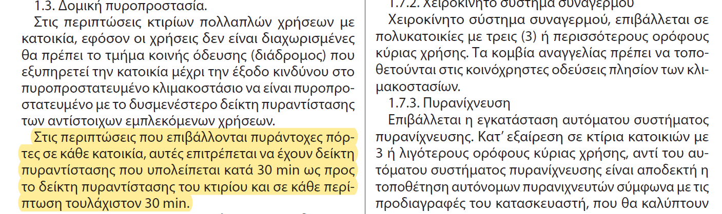

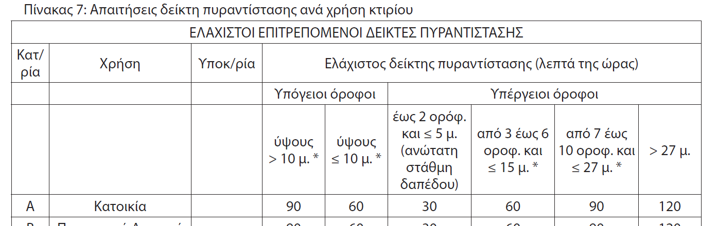

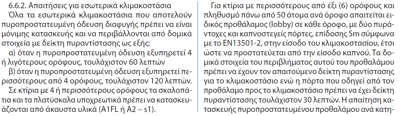

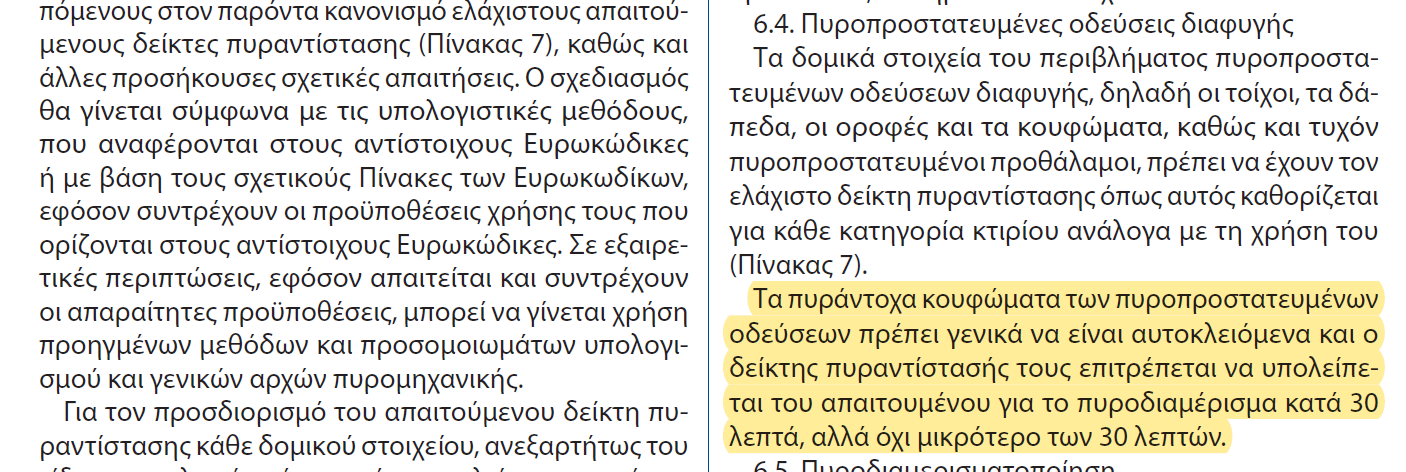

stag94 Δημοσιεύτηκε Σεπτέμβριος 26 , 2023 Share Δημοσιεύτηκε Σεπτέμβριος 26 , 2023 (edited) Καλησπέρα σας, σε μία 6όροφη πολυκατοικία, δείχνω τα διαμερίσματα με πυραντίσταση 90min, λόγω του παρακάτω πίνακα (στάθμη δαπέδου απόληξης κλιμακοστασίου σε βατό δώμα >15m). Ωστόσο το πυράντοχο κλιμακοστάσιο θα πρέπει να είναι 120min, λόγω της παρακάτω παραγράφου. Η ερώτηση είναι η εξής: οι εξώπορτες των διαμερισμάτων προς το κλιμακοστάσιο γενικά πρέπει να είναι πυράντοχες; Και αν ναι, βάσει της παρακάτω παραγράφου θα πρέπει να είναι (βάσει πυραντίστασης κλιμ/σίου:) 120-30=90min ή (βάσει πυραντίστασης κατοικιών:) 90-30=60min Στις ειδικές διατάξεις για τις κατοικίες λέει ότι οι πυράντοχες πόρτες αν απαιτούνται, μπορούν να υπολείπονται 30min ως προς τον Δ.Π. του κτιρίου. Edited Σεπτέμβριος 26 , 2023 by stag94 Link to comment Share on other sites More sharing options...
zafsko Δημοσιεύτηκε Σεπτέμβριος 27 , 2023 Share Δημοσιεύτηκε Σεπτέμβριος 27 , 2023 Ωραίο ερώτημα, και εμένα με απασχόλησε πολλές φορές και κατέληξα (μάλλον γιατί με βολεύει και όχι ότι μπορώ να το τεκμηριώσω 100%) 30min λιγότερα από το ΔΠ κατοικιών και όχι από το ΔΠ κλιμακοστασίου 1 Link to comment Share on other sites More sharing options...
Elec Sakis Δημοσιεύτηκε Σεπτέμβριος 27 , 2023 Share Δημοσιεύτηκε Σεπτέμβριος 27 , 2023 Οι πυράντοχες θύρες αποτελούν τμήμα του πυροπροστατευμένου κλιμακοστασίου, συνεπώς λαμβάνουν τον Δ.Π. αυτού. Άρα Δ.Π. = 120 - 30 = 90min. Θα ακολουθούσαν τον Δ.Π. του πυροδιαμερίσματος της κατοικίας εάν αυτός ήταν δυσμενέστερος. 1 1 Link to comment Share on other sites More sharing options...

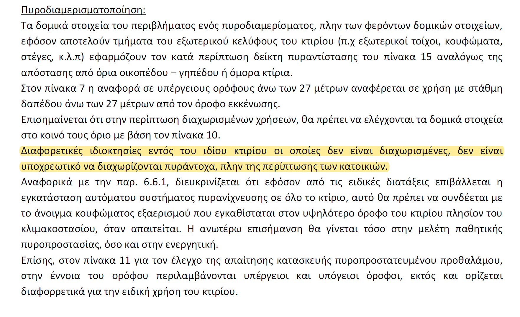

stag94 Δημοσιεύτηκε Σεπτέμβριος 27 , 2023 Share Δημοσιεύτηκε Σεπτέμβριος 27 , 2023 (edited) 25 λεπτά πριν, Elec Sakis said: Οι πυράντοχες θύρες αποτελούν τμήμα του πυροπροστατευμένου κλιμακοστασίου, συνεπώς λαμβάνουν τον Δ.Π. αυτού. Άρα Δ.Π. = 120 - 30 = 90min. Θα ακολουθούσαν τον Δ.Π. του πυροδιαμερίσματος της κατοικίας εάν αυτός ήταν δυσμενέστερος. Καλημέρα! Ευχαριστώ πολύ για την απάντηση. Ένα άλλο θέμα μήπως ξέρετε. Εγώ μεχρι τώρα στις πολυκατοικίες δεν έκανα χωριστά πυροδιαμερίσματα την κάθε ιδιοκτησία. Είδα όμως στις διευκρινίσεις του 41/2018, ότι λέει το παρακάτω κείμενο που έχω επισημάνει. Οπότε πρέπει να θεωρούμε χωριστό πυροδιαμέρισμα την κάθε ιδιοκτησία; Edited Σεπτέμβριος 27 , 2023 by stag94 Link to comment Share on other sites More sharing options...
