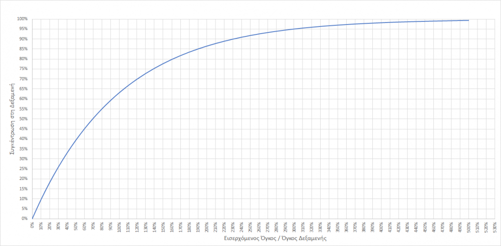

CivilKald Δημοσιεύτηκε Σεπτέμβριος 29 , 2018 Δημοσιεύτηκε Σεπτέμβριος 29 , 2018 (edited) Σωστά εσύ κρατάς μόνο τον τύπο: [Συγκέντρωση στη δεξαμενή] = 1 - exp[εισερχόμενος όγκος/όγκος δεξαμενής] Παραθέτω και ένα διάγραμμα για γρήγορα αποτελέσματα. 'Ενδιαφέροντες' παρατηρήσεις: - Για να πιάσεις 50% συγκέντρωση αλκοόλης πρέπει να ρίξεις περίπου 70% του όγκου της δεξαμενής σε αλκοόλη - Για να πιάσεις 100% συγκέντρωση αλκοόλης πρέπει να ρίξεις τουλάχιστον 5 φορές (500%) τον όγκο της δεξαμενής σε αλκοόλη! Από περιέργεια γιατί σε ενδιαφέρουν οι υπολογισμοί - δε φαίνεται πολύ οικονομική διαδικασία! Edited Σεπτέμβριος 29 , 2018 by CivilKald
