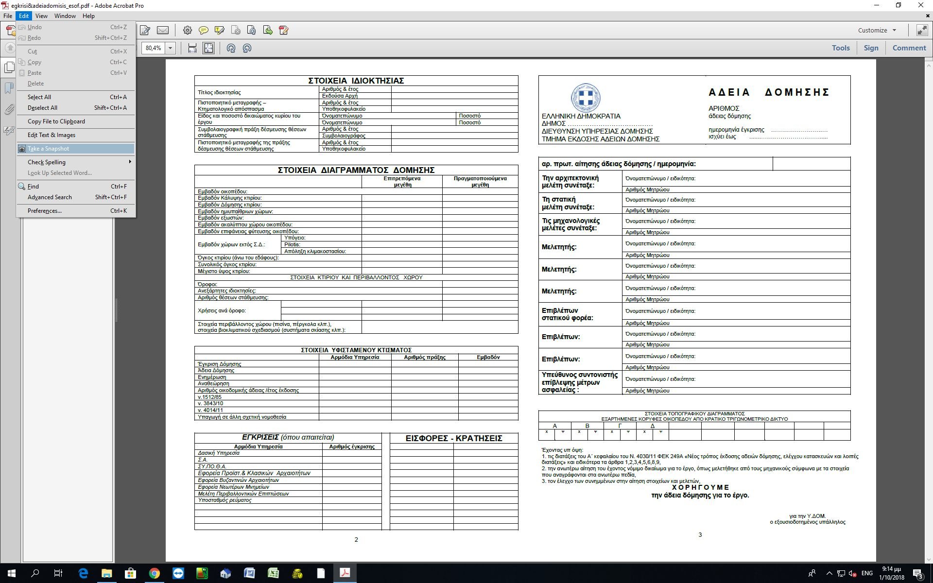

ΚΑΝΑ Δημοσιεύτηκε October 1, 2018 at 06:00 μμ Δημοσιεύτηκε October 1, 2018 at 06:00 μμ Καλησπέρα Γιώργο Μήπως είναι πιο εύκολο να αποθηκεύσει το έντυπο (από το word) σε pdf (σε σελίδα Α3) Μετά να ανοίξει με το acrobat τη κάθε Α3 σελίδα κατόπιν να επιλέξει (από την επάνω μπάρα του) το edit την μισή σελίδα και να την εκτυπώσει Ξανά με την ίδια τακτική να επιλέξει την άλλη μισή να την εκτυπώσει Κατόπιν ή όλες να τις σκανιάρει και να την στείλει στην ΥΔΟΜ με email ή να τις δώσει απευθείας στην ΥΔΟΜ όπως τις εκτύπωσε
georgegaleos Δημοσιεύτηκε October 1, 2018 at 06:10 μμ Δημοσιεύτηκε October 1, 2018 at 06:10 μμ (edited) Αν από το edit και μετά την επιλογή της μισής σελίδας, σου δίνει-ανοίγει κάπως την εκτύπωση και την επιλογή να εκτυπώσεις αυτό που επέλεξες σε Α4, τότε σαφώς ναι. Προσωπικά δεν μπόρεσα να βρω αυτή τη διαδικασία. Θα με ενδιέφερε αν υπάρχει από μέρους σου διάθεση και όρεξη να γράψεις βήμα-βήμα την διαδικασία. Edited October 1, 2018 at 06:11 μμ by georgegaleos

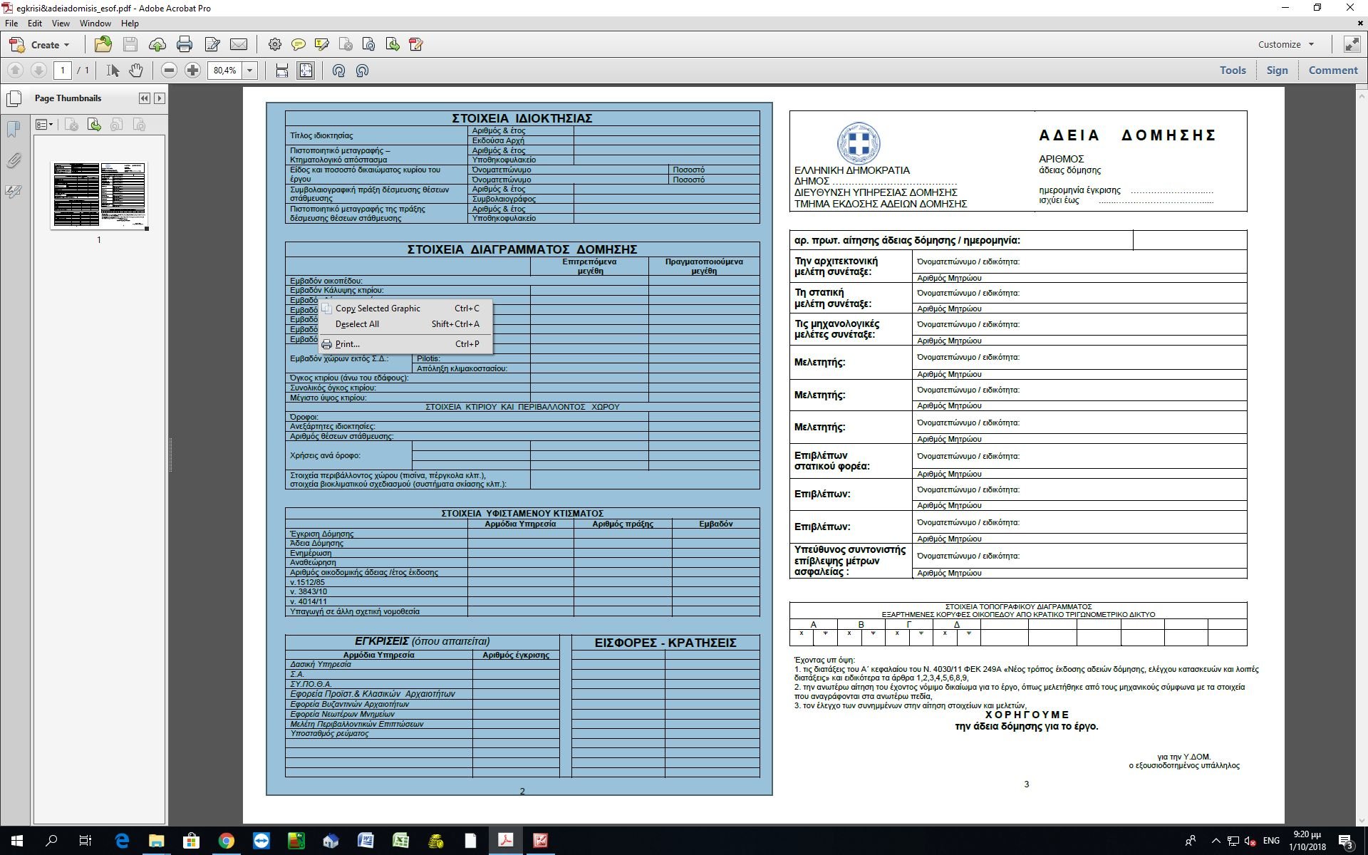

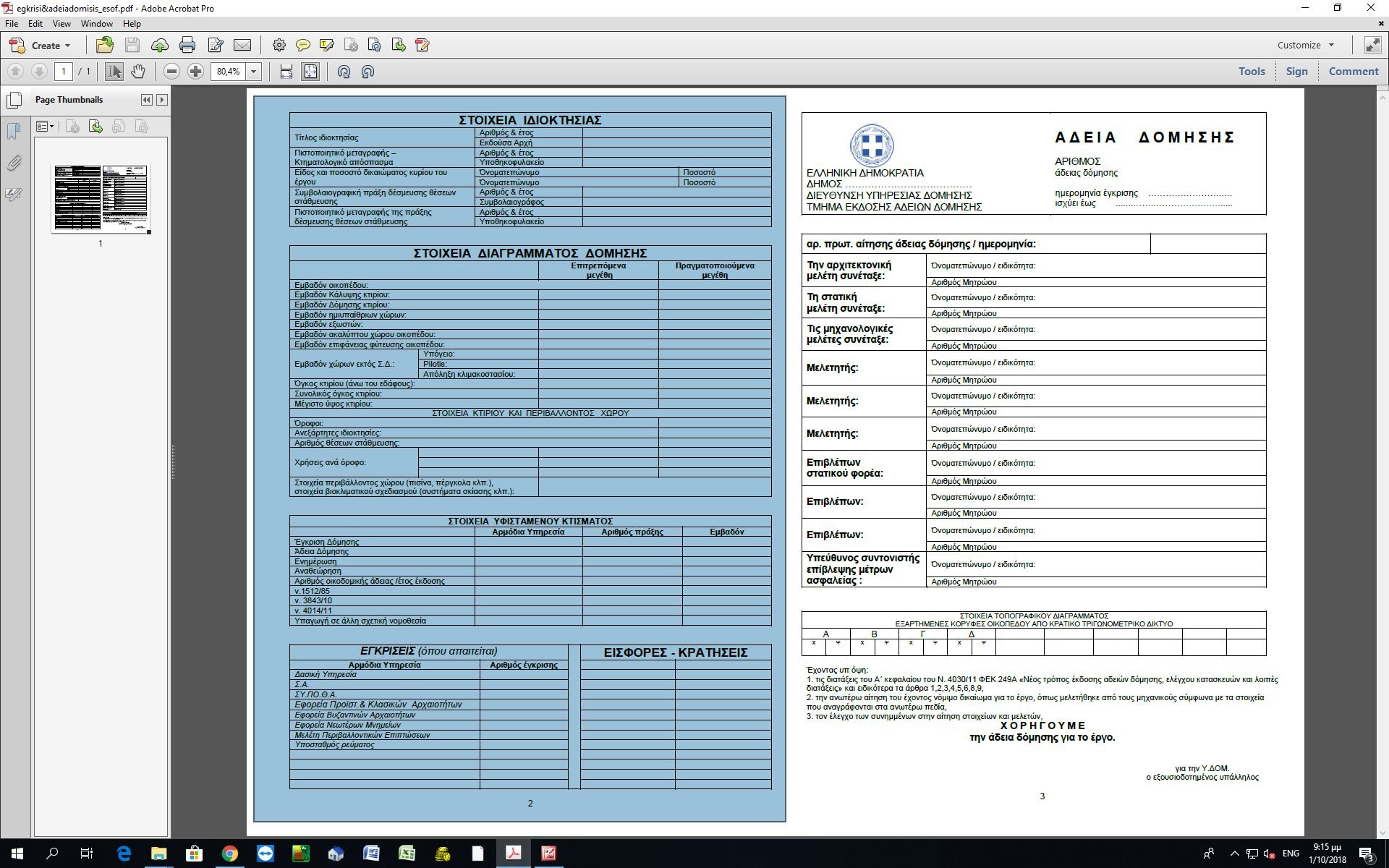

ΚΑΝΑ Δημοσιεύτηκε October 1, 2018 at 06:30 μμ Δημοσιεύτηκε October 1, 2018 at 06:30 μμ (edited) Δυστυχώς έβαλα ανάποδα τη σειρά των βημάτων Edited October 1, 2018 at 06:32 μμ by ΚΑΝΑ 1
georgegaleos Δημοσιεύτηκε October 1, 2018 at 06:41 μμ Δημοσιεύτηκε October 1, 2018 at 06:41 μμ (edited) Άψογος, δεν το είχα δει ότι μετά από snapshot σου ανοίγει επιλογή για κατευθείαν εκτύπωση. Απλά δεν είναι επεξεργάσιμο γιατί βγάζει πρακτικά εικόνα, αλλά είναι αδιάφορο για τον σκοπό που συζητάμε. Και πάλι άψογος, Σ' ευχαριστώ πολύ. (+1) Edited October 1, 2018 at 06:46 μμ by georgegaleos
