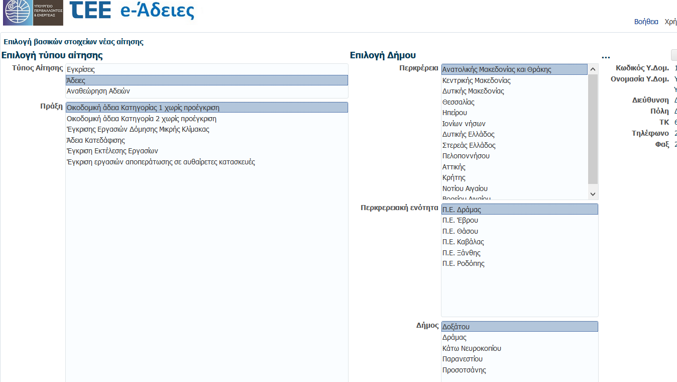

karanus Δημοσιεύτηκε October 27, 2018 at 04:07 μμ Δημοσιεύτηκε October 27, 2018 at 04:07 μμ Σωστός ο ειρμός της σκέψης σου. Και έρχομαι στο συγκεκριμένο. .......Νομιμοποίηση μπορεί να είναι κατηγορίας 1, 2 ή 3 ανάλογα με τον τρόπο αντιμετώπισης. .... Κατά τα λεγόμενά σου θα επιλέξω το "άδειες" , η το εγκρίσεις , στην μάσκα που επισυνάπτω Μετά ποιά επιλογή θα κάνω;
