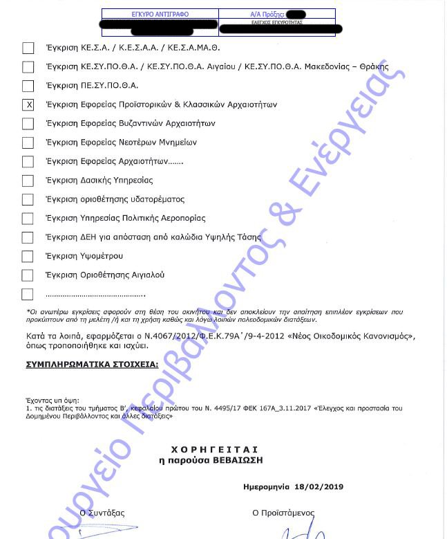

Μέρσα Δημοσιεύτηκε May 3, 2019 at 02:14 μμ Δημοσιεύτηκε May 3, 2019 at 02:14 μμ Ευχαριστώ και πάλι, θα επικοινωνήσω και με την Υπηρεσία και θα ενημερώσω για τις εξελίξεις. Πάντως επειδή ήμουν σίγουρη ότι πάω για κατ.3 και είχα κάνει αίτημα βεβαίωσης όρων, εκδόθηκε παρόλο που έχει έγκριση Προϊστορικών&Κλασικών και παρά τον αστερίσκο στο ΦΕΚ 5716Β/2018 περί απόρριψης αυτών των αιτημάτων. Για του λόγου το αληθές το επισυνάπτω και έχει διάρκεια ισχύος έως 31/12/2099
Μέρσα Δημοσιεύτηκε May 3, 2019 at 02:28 μμ Δημοσιεύτηκε May 3, 2019 at 02:28 μμ Επίσης ως αντίλογο να συμπληρώσω ότι όταν πάμε για προέγκριση στην καρτέλα Επιμέρους Περιπτώσεις στις αντίστοιχες Εφορείες Νεωτέρων, Προϊστορικών&Κλασικών, Βυζαντινών γράφει "Μόνο για Οικοδομική Άδεια κατηγορίας 1 ή 2"
