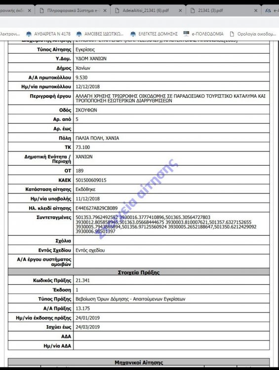

EYA ΣΤΑΘΑΚΗ Δημοσιεύτηκε Μάρτιος 8 , 2019 Share Δημοσιεύτηκε Μάρτιος 8 , 2019 Καλημέρα σε όλους! Βλέπω τώρα μια θεώρηση όρων δόμησης που εκδόθηκε για άδεια κατηγορίας 3 και διαπιστώνω ότι έχει χρόνο ισχύος 2 μήνες. Τι γίνεται σε περίπτωση που εν το μεταξύ η νέα αίτηση για κατηγορία 3 που συνδέεται με την πράξη θεώρησης δεν υποβληθεί εντός του διμήνου?? Ξανά από την αρχή? Νέα αίτηση για θεώρηση όρων δόμησης? υπάρχει κάποιος τρόπος παράτασης ισχύος? (Λέω τώρα) Link to comment Share on other sites More sharing options...
spafent Δημοσιεύτηκε Μάρτιος 8 , 2019 Share Δημοσιεύτηκε Μάρτιος 8 , 2019 (edited) Κανονικά δεν επιβάλλεται από κάπου χρονικό όριο ισχύος στην Βεβαίωση όρων Δόμησης Απαιτούμενων Εγκρίσεων Edited Μάρτιος 8 , 2019 by spafent Link to comment Share on other sites More sharing options...
EYA ΣΤΑΘΑΚΗ Δημοσιεύτηκε Μάρτιος 8 , 2019 Share Δημοσιεύτηκε Μάρτιος 8 , 2019 (edited) 28 λεπτά πριν, spafent said: Κανονικά δεν επιβάλλεται από κάπου χρονικό όριο ισχύος στην Βεβαίωση όρων Δόμησης Απαιτούμενων Εγκρίσεων Αυτό μου ακούγεται τέλειο. Στο φύλλο της εκδοθείσας πράξης δεν αναφέρει πουθενά χρόνο ισχύος. Αυτό έβλεπα τόσο καιρό, αλλά κάποια στιγμή είδα τα χαρτιά της αίτησης (όταν πας στην εκτύπωση αίτησης) και διαπιστώνω χρόνο ισχύος δύο μήνες . Επισυνάπτω την σελίδα της αίτησης που το λέει. Edited Μάρτιος 8 , 2019 by EYA ΣΤΑΘΑΚΗ Link to comment Share on other sites More sharing options...

venezia Δημοσιεύτηκε Μάρτιος 9 , 2019 Share Δημοσιεύτηκε Μάρτιος 9 , 2019 # EYA ΣΤΑΘΑΚΗ Δες τις τροποποιήσεις παρακάτω για την χρονική ισχύ της βεβαίωσης . NOMOΣ ΥΠ’ ΑΡΙΘΜ. 4602 9 Μαρτίου 2019 ΤΕΥΧΟΣ ΠΡΩΤΟ Αρ. Φύλλου 45 Αρθρο 65 5. Μετά το τέταρτο εδάφιο της περίπτωσης γ΄ της παραγράφου 2 του άρθρου 38 προστίθεται εδάφιο ως εξής: «Η ανωτέρω έγγραφη βεβαίωση συνοδεύεται υποχρεωτικά από υπεύθυνη δήλωση του άρθρου 8 τουν. 1599/1986 (A΄ 75) του μελετητή μηχανικού ότι, δεν έχουν μεταβληθεί οι όροι και οι προϋποθέσεις δόμησης στην περιοχή του ακινήτου για το οποίο εκδόθηκε.». Link to comment Share on other sites More sharing options...
jedi.Yannis Δημοσιεύτηκε Μάρτιος 10 , 2019 Share Δημοσιεύτηκε Μάρτιος 10 , 2019 (edited) Τυπικά πάντως έχει (ο πολίτης) δικαίωμα να χρησιμοποιήσει την νομοθεσία που ισχύει την ημέρα της πρώτης επαφής του με την διοίκηση ή ,εταγενέστερης ευμενέστερης (θεώρηση όρων δόμησης, αίτημα για έγκριση από εφορείες, ΣΑ, δασαρχεία κλπ....) και μέρος της διαδικασίας είναι και η εκπόνηση των μελετών (σε εύλογο χρονικό διάστημα). Υπάρχει και απόφαση ΣτΕ, για τον υπολογισμό των συντάξεων αλλά οι δικαστικές αποφάσεις είναι εφαρμοστέες σε όλες τις όμοιες περιπτώσεις. Η ομοιότητα εδώ είναι η επαφή του πολίτη με την διοίκηση για υπόθεσή του. Η τροποποίηση μελετών λόγω αλλαγής όρων δόμησης μπορεί να θεωρηθεί δυσμένεια, λόγω αύξησης κόστους μελετών. Edited Μάρτιος 10 , 2019 by jedi.Yannis Link to comment Share on other sites More sharing options...
