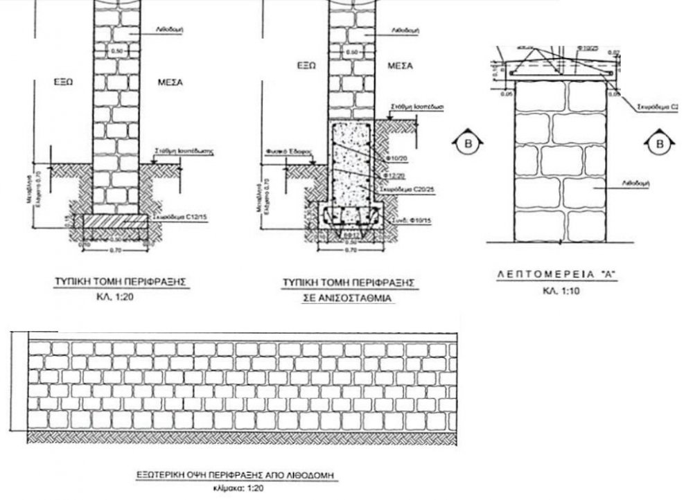

georgegaleos Δημοσιεύτηκε October 14, 2018 at 03:33 μμ Δημοσιεύτηκε October 14, 2018 at 03:33 μμ (edited) Χωρίς να υπάρχει πρόθεση να δημιουργήσω ένταση και με όλο τον σεβασμό προς συνάδελφο, ποια δυσκολία αντιμετωπίζεις ... μια απλή τεχνική έκθεση είναι ... δεν υπάρχουν συγκεκριμένες προδιαγραφές ... είναι στην ευχέρεια του μηχανικού η περιγραφή ... με βάση το σχέδιο κατασκευής απλά να το περιγράψει. Όπως και να 'χει πέραν της αναφοράς της θέσης του έργου κλπ κλπ κάνε αναφορά σε τυχόν άδειες που έχουν βγει, αλλά νομιμοποιητικά έγγραφα που υπάρχου κλπ κλπ Αναφορικά τώρα στην τεχνική περιγραφή (μην γνωρίζοντας κάποια χαρακτηριστικά της περίφραξης που αναφέρεις πέραν του ότι είναι από λιθοδομή ύψους 1,00μ)... αυτοσχεδιασμός περιγραφής.... βάση σχεδίου. Θα κατασκευαστεί νέα περίφραξη από λιθοδομή στα όρια του οικοπέδου (τμήμα Α-Β-Γ-Δ), συνολικού μήκους 100,00 μέτρων η οποία στην θέση Ε θα έχει άνοιγμα μήκους 2,00μ. με ελεύθερη πρόσβαση στο οικόπεδο. Η νέα περίφραξη θα κατασκευαστεί από λιθοδομή δύο όψεων με ασβεστοτσιμεντοκονίαμα των 150 Κg τσιμέντου, θα έχει δε πάχος 0,50μ. και ύψος από την εσωτερική στάθμη του εδάφους το άνω μέρος της στέψης της δεν θα ξεπερνά το 1,00μ. Η θεμελίωση της περίφραξης θα είναι από οπλισμένο σκυρόδεμα πάχους όσο της λιθοδομής (50εκ.) αλλά μεταβλητού ύψους ανάλογα με τις ανάγκες του εδάφους (όπου δηλαδή υπάρχει ανισοσταθμία στο έδαφος εκατέρωθεν της περίφραξης), τηρώντας σε κάθε περίπτωση το ανωτέρω όριο. Η δε θεμελίωση, θα εδρασθεί σε σκυρόδεμα καθαριότητας ελάχιστου πάχους 0,15μ . Η κύρια κατασκευή της λιθοδομής θα συντίθεται από πέτρες που θα τοποθετούνται αρμολογημένες και θα είναι προσεγμένες έτσι ώστε να επιτυγχάνεται η κατά το δυνατόν καλύτερη όψη και να μην δημιουργείται οπτική όχληση καθώς και να συνάδει με το ευρύτερο περιβάλλον της περιοχής. Η στέψη της περίφραξης θα κατασκευασθεί από οπλισμένο σκυρόδεμα πάχους 0,15μ. Στις θέσεις Ζ, Η και Θ προβλέπεται η κατασκευή οπών έτσι ώστε να μην παρεμποδίζεται --να γίνεται ομαλά-- η απορροή των όμβριων σε υφιστάμενο κανάλι αποστράγγισης ή με ελεύθερη ροή προς τον υφιστάμενο δρόμο. Λεπτομέρειες για την κατασκευή της περίφραξης από λιθοδομή φαίνονται στο σχέδιο με αριθμό 666. Αργότερα ανάλογα την όρεξη μπορεί να την φτιάξω πιο ολοκληρωμένη και να την ανεβάσω στα downloads για να υπάρχει. Θα ενημερώσω στο παρόν νήμα. Edited October 14, 2018 at 03:54 μμ by georgegaleos 2 3

georgegaleos Δημοσιεύτηκε October 14, 2018 at 04:40 μμ Δημοσιεύτηκε October 14, 2018 at 04:40 μμ (edited) Ανέβασα μία εκδοχή στα downloads. Δυστυχώς το σχέδιο δεν το έχω σε πιο δόκιμη-εύχρηστη μορφή. Μόλις εγκριθεί θα είναι διαθέσιμα τα αρχεία. Edited October 14, 2018 at 04:42 μμ by georgegaleos 1 1 2
georgegaleos Δημοσιεύτηκε October 14, 2018 at 05:12 μμ Δημοσιεύτηκε October 14, 2018 at 05:12 μμ (edited) Πρόσθεσα και κάποια ακόμη σε περιγραφές αναφορικά σε Περίφραξη από ΤΣΙΜΕΝΤΟΛΙΘΟΔΟΜΗ ή ΠΕΤΡΑ ή ΠΕΤΡΙΝΟ ΤΟΙΧΟ π.χ. ΣΕ ΝΗΣΙ-ΙΔΙΑΙΤΕΡΗ ΠΕΡΙΟΧΗ ή ΞΥΛΟ. Αν μπορεί κάποιος από τους συντονιστές ας προσθέσει στον τίτλο κάτι σχετικό και στα tags. Edited October 14, 2018 at 05:14 μμ by georgegaleos 1
Nicholas_79 Δημοσιεύτηκε October 14, 2018 at 06:13 μμ Συγγραφέας Δημοσιεύτηκε October 14, 2018 at 06:13 μμ Καλά είσαι φοβερός. Δεν υπάρχει περίπτωση να βρίσκαμε το σχέδιο για να το επεξεργαστούμε ανάλογα την περίπτωση. Να ρωτήσω μπορούμε η λιθοδομή να είναι μιας όψης και η άλλη όψη να είναι μέσα στο έδαφος?????? Και αυτή η περίπτωση είναι με άδεια μικρής κλίμακας????

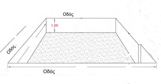

georgegaleos Δημοσιεύτηκε October 15, 2018 at 05:53 πμ Δημοσιεύτηκε October 15, 2018 at 05:53 πμ Εννοείς ότι η έκταση που θες να περιφράξεις είναι σε στάθμη -1,00μ σε σχέση με την άλλη έκταση. Δηλαδή κάτι όπως το παρακάτω ? 1
Nicholas_79 Δημοσιεύτηκε October 15, 2018 at 02:08 μμ Συγγραφέας Δημοσιεύτηκε October 15, 2018 at 02:08 μμ Ετσι οπως το εχεις φτιαξει αλλα μονο στην μια πλευρα. Δηλαδη ειναι πρανες στην μια πλευρα και να φτιαξω λιθοδομη που στην στεψη της να καταληγει το πρανες. Σε αυτη την πλευρα εχει και μια παλια περιφραξη απο συρματοπλεγμα. Μπορω χωρις να καθαιρεσω την περιφραξη να φτιαξω την λιθοδομη εως 1 m (ετσι οπως το φανταστηκες) που στην εξωτερικη της πλευρα προς το πρανες θα ακουμπα η παλια περιφραξη??? Καλυπτομαι απο την αδεια μικρης κλιμακα???
