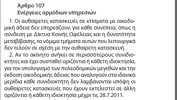

ΧΡΗΣΤΟΣ_77 Δημοσιεύτηκε November 6, 2018 at 08:33 πμ Δημοσιεύτηκε November 6, 2018 at 08:33 πμ Καλημέρα, τι γίνεται στην περίπτωση που υπάρχει σύσταση οριζοντίων ιδιοκτησιών και εκδίδουμε έγκριση εργασιών μικρής κλίμακάς σε μία συγκεκριμένη οριζόντια ιδιοκτησία; θα πρέπει να ελέγξουμε την νομιμότητα και των υπολοίπων; την νομιμότητα των κοινοχρήστων;

Anton_civeng Δημοσιεύτηκε November 6, 2018 at 09:30 πμ Δημοσιεύτηκε November 6, 2018 at 09:30 πμ (edited) 57 λεπτά πριν, ΧΡΗΣΤΟΣ_77 said: Καλημέρα, τι γίνεται στην περίπτωση που υπάρχει σύσταση οριζοντίων ιδιοκτησιών και εκδίδουμε έγκριση εργασιών μικρής κλίμακάς σε μία συγκεκριμένη οριζόντια ιδιοκτησία; θα πρέπει να ελέγξουμε την νομιμότητα και των υπολοίπων; την νομιμότητα των κοινοχρήστων; Ισχύει αυτό: Edited November 6, 2018 at 09:31 πμ by Anton_civeng 1

Anton_civeng Δημοσιεύτηκε November 6, 2018 at 02:35 μμ Δημοσιεύτηκε November 6, 2018 at 02:35 μμ (edited) ....ακριβώς και ειδικότερα για την δυνατότητα έκδοσης ισχύει το αρ.1.2 του ανωτέρω ΦΕΚ: όπου ως τμήμα κτιρίου θεωρείται κάποια Ο.Ι ή Κ.Ι . Το σκεπτικό της αποδέσμευσης της νομιμότητας κάποιας συστημένης ιδιοκτησίας (Ο.Ι ή Κ.Ι) από τον έλεγχο όλης της ιδιοκτησίας για έκδοση αδείας (και ΕΕΔΜΚ) ισχύει από εποχής ν.4014/11 και το ίδιο έχει εφαρμοστεί και στα μεταγενέστερα ανωτέρω νομοθετήματα. Θα συνιστούσε τραγελαφική αντινομία να μπορείς να εκδόσεις άδεια προσθήκης με ανάλωση μεριδίου Σ.Δ σε ιδιοκτήτη συστημένης ιδιοκτησίας σε κτίριο με αυθαίρετα άλλων ιδιοκτητών και κοιν/στων, ενώ να πρέπει τάχα να τακτοποιηθούν τα αυθαίρετα ΟΛΩΝ για να εκδόσεις π.χ ΕΕΔΜΚ εσωτ. διαρρύθμισης του διαμ/τος σου...! Τέτοια ανακολουθία και στρέβλωση δεν θα μπορούσε να γίνει ούτε από αυτούς που έστριψαν το "ΟΧΙ" σε "ΝΑΙ" στο δημοψήφισμα το 2015.... Edited November 6, 2018 at 02:37 μμ by Anton_civeng 1 1
