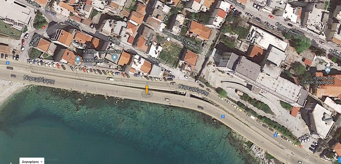

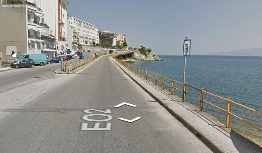

Anton_civeng Δημοσιεύτηκε Νοέμβριος 10 , 2018 Δημοσιεύτηκε Νοέμβριος 10 , 2018 (edited) Ο τηλεσκοπικός γερανός ανύψωσης 100t που "έκανε την ζημιά" είναι παρόμοιος του LIEBHERR LTM 1100-5.2 και συνολικού βάρους 60t. Η αστοχία συνέβη από θραύση κάμψης του αμφιερείστου τμήματος διέλευσης του και αφού το βαρύ όχημα είχε ήδη διέλθει και φορτίσει έξι όμοια αμφιέρειστα φατνώματα χωρίς ένδειξη αστοχίας, πράγμα που υποδηλώνει την παθογένεια του συγκεκριμένου φατνώματος και όχι τυχόν υπερφόρτιση της γέφυρας από το βαρύ όχημα. Στην αρχή της γέφυρας πάντως ΔΕΝ υπάρχει καμία ταμπέλα περιορισμού διέλευσης βαρέων οχημάτων....! Η αστοχία του αμφιερείστου φατνώματος αποκλείει ως αίτιο την υποσκαφή - διάβρωση των θεμελίων και στύλων ενώ θα πρέπει να πιθανολογηθεί - διερευνηθεί η διάβρωση του κάτω πέλματος του οδοστρώματος από το θαλάσσιο περιβάλλον (ενανθράκωση beton, αποφλοίωση επικάλυψης, διάβρωση-απομείωση διατομής-χαλάρωση οπλισμού...). Έχει φανεί τελικά ότι ζούμε στην εποχή που .... πέφτουν οι γέφυρες, ενώ στην Ελλάδα τουλάχιστον ακόμη ο Θεός φυλάει να γίνεται αυτό χωρίς θύματα (βλ. πρόσφατα Ιταλία). Λίγο ενδιαφέρον και μία βαρκάδα κάποιων "υπευθύνων" κάτω από την γέφυρα για έναν "ταχύ οπτικό στατικό έλεγχο" θα αποσοβούσε ίσως αυτό το ατύχημα. Επιτέλους όμως .... !! "How many bridges must they let break down... before you can' t call them "a man".... and how many years can a bridge still exist... before it's washed to the sea..... the answer my friend ... is blowin in the wind....." HOW_MANY......wmv Edited Νοέμβριος 10 , 2018 by Anton_civeng 3 4
