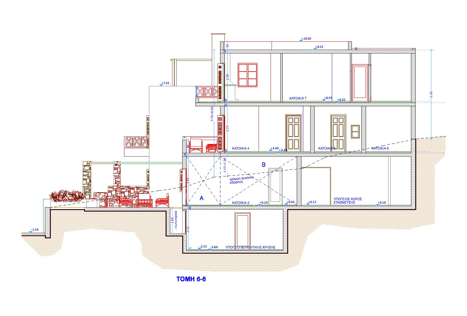

SOFIA VAMVOUNI Δημοσιεύτηκε Φεβρουάριος 27 , 2008 Share Δημοσιεύτηκε Φεβρουάριος 27 , 2008 οχι, ειχα ακριβως αυτο που εχεις και εσυ, δηλ. υπογειο και δυο οροφους απο πανω (μεγιστος αριθμος οροφων περιοχης =2).Η περιπτωση μου δεν ηταν αλλαγη χρησης αλλα εξ'αρχης μελετη.ΚΑΙ ΤΑ ΤΡΙΑ ΕΠΙΠΕΔΑ (ΥΠΟΓΕΙΟ, ΙΣΟΓΕΙΟ, ΠΡΩΤΟ) τα εκανα κυριας χρησης. Ειναι λιγο πολυπλοκο, θα προσπαθησω να ανεβασω τομη και τα ξαναλεμε (τελικα το εδαφος σου ειναι κλιμακωτο η οχι ?) .Τι ισχυει με την μεταφορα συντελεστη δομησης δεν γνωριζω καθολου γιατι εδω που δουλευω δεν γινεται μεταφορα. Link to comment Share on other sites More sharing options...

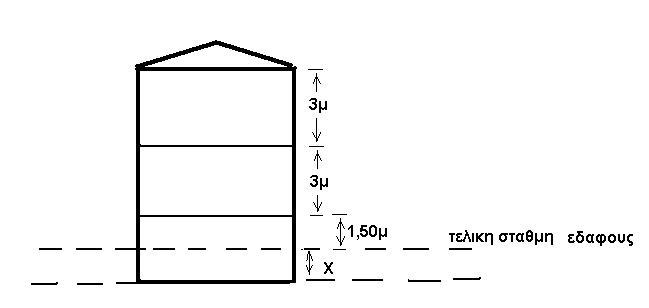

nikoskourtis Δημοσιεύτηκε Φεβρουάριος 27 , 2008 Συγγραφέας Share Δημοσιεύτηκε Φεβρουάριος 27 , 2008 Στην τομη επρεπε παντου η σταθμη της οροφης της κατοικιας να ειναι < 1.50μ απο την γραμμη φυσικου εδαφους στην θεση της τομης. Στο εγγραφο της πολεοδομιας αναφερει οτι: Ο ελεγχος του αριθμου των οροφων γινεται απο την οριστικη σταθμη του εδαφους σε καθε σημειο των οψεων του (και οχι της τομης), αυτο πρεπει να προσεξεις να ισχυει Αρα η οικοδομη που εφτιαξες ειχε οντως υπογειο με το ταβανι στο 1,5 μ απο το εδαφος (γυρω γυρω, σε καθε σημειο των οψεων). Ταυτοχρονα ομως πως καταφερες το σπιτι στο υπογειο να μην εχει το πατωμα του περισσοτερο απο 1 μετρο κατω απο το εδαφος; Μονο αν το υπογειο εχει υψος συνολικα απο 2,40-2,50 μετρα. Δηλαδη θεωρωντας την καλυτερη περιπτωση (οριακα) που το υπογειο περισσευει πανω απο το εδαφος 1,5 μετρα πρεπει το "Χ" στο παρακατω σχεδιο να ειναι "χ" < "1μ" (για σπιτι) και επισης "χ" + "1,5μ" > "2,4μ" Για στειλε μου οταν μπορεσεις την τομη να δουμε μηπως βγαλω καμια ακρη. Link to comment Share on other sites More sharing options...
SOFIA VAMVOUNI Δημοσιεύτηκε Φεβρουάριος 27 , 2008 Share Δημοσιεύτηκε Φεβρουάριος 27 , 2008 ΣΤΗΝ ΔΙΚΗ ΜΟΥ ΠΕΡΙΠΤΩΣΗ: TO TMHMA A ΤΟΥ ΠΡΩΤΟΥ ΕΠΙΠΕΔΟΥ ΕΙΝΑΙ ΙΣΟΓΕΙΟ, ΜΕΤΡΑ ΚΛΠ ΤΟ ΤΜΗΜΑ Β ΟΜΩΣ ΛΕΓΕΤΑΙ "ΥΠΟΓΕΙΟ" ΑΦΟΥ Η ΟΡΟΦΗ ΤΟΥ ΒΡΙΣΚΕΤΑΙ ΜΕΧΡΙ 1.50μ ΑΠΟ ΤΟ ΦΥΣΙΚΟ ΕΔΑΦΟΣ.ΘΑ ΕΠΡΕΠΕ ΛΟΙΠΟΝ ΝΑ ΕΙΝΑΙ ΔΙΑΧΩΡΙΣΜΕΝΟ ΜΕ ΤΟΙΧΟ ΑΠΟ ΤΟ Α . ΕΓΩ ΟΜΩΣ ΕΙΧΑ ΔΟΜΗΣΗ ΝΑ ΤΟΥ ΔΩΣΩ, ΟΠΟΤΕ ΚΑΙ ΜΕΤΑ ΑΠΟ ΤΗΝ ΕΓΓΡΑΦΗ ΑΠΑΝΤΗΣΗ ΤΗΣ ΠΟΛΕΟΔΟΜΙΑΣ ΤΟ ΕΚΑΝΑ ΚΑΤΟΙΚΙΑ ΣΑΝ ΧΡΗΣΗ, ΥΠΟΓΕΙΟ ΣΑΝ ΘΕΣΗ (ΤΟ ΥΠΟΓΕΙΟ ΠΟΥ ΕΧΩ ΚΑΤΩ ΑΠΟ ΑΥΤΟ ΔΗΛ. ΘΕΩΡΕΙΤΑΙ 2ο ΥΠΟΓΕΙΟ ΚΛΠ) ΣΤΗΝ ΔΙΚΗ ΣΟΥ ΠΕΡΙΠΤΩΣΗ ΟΜΩΣ ΓΙΑ ΝΑ ΕΙΝΑΙ ΤΟ ΔΑΠΕΔΟ ΤΟΥ ΥΠΟΓΕΙΟΥ 1.0Μ ΚΑΤΩ ΑΠΟ ΤΗΝ ΟΡΙΣΤΙΚΗ ΣΤΑΘΜΗ ΕΔΑΦΟΥΣ, ΠΡΕΠΕΙ ΑΥΤΗΝ ΝΑ ΤΗΝ ΚΑΤΕΒΑΣΕΙΣ 30ΕΚ. ΤΟΤΕ ΟΜΩΣ ΘΑ ΓΙΝΕΙ "ΙΣΟΓΕΙΟ" ΚΑΙ ΘΑ ΜΕΤΡΑ ΣΤΟΝ ΑΡΙΘΜΟ ΤΩΝ ΟΡΟΦΩΝ . ΚΑΤΑΡΧΑΣ ΔΕΝ ΝΟΜΙΖΩ ΟΤΙ ΓΙΝΕΤΑΙ. ΑΝ ΑΥΤΟ ΜΕ ΤΗΝ ΑΠΟΣΤΑΣΗ ΤΟΥ ΔΑΠΕΔΟΥ ΠΑΡ'ΕΛΠΙΔΑ ΕΧΕΙ ΚΑΤΑΡΓΗΘΕΙ -ΔΕΝ ΕΧΩ ΟΜΩΣ ΔΕΙ ΚΑΤΙ ΣΧΕΤΙΚΟ- ΘΑ ΜΠΟΡΟΥΣΕ ΝΑ ΓΙΝΕΙ. ΘΕΛΕΙ ΛΙΓΟ ΨΑΞΙΜΟ Link to comment Share on other sites More sharing options...

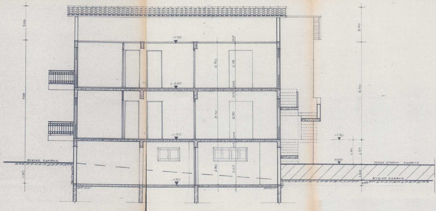

SOFIA VAMVOUNI Δημοσιεύτηκε Φεβρουάριος 28 , 2008 Share Δημοσιεύτηκε Φεβρουάριος 28 , 2008 Συμφωνω οτι ειναι θεμα υπαλληλου, δεν σε κατοχυρωνει τιποτα. Παντως για το δικο μου θεμα το ειχαν ψαξει πολυ, ειχαν μιλησει με ΥΠΕΧΩΔΕ, περιφερεια , αλλες πολεοδομιες κλπ. Το δαπεδο του υπογειου μου ειναι περασια με την οριστικη σταθμη του εδαφους σε μια οψη, απο οπου και η προσβαση. Εσυ λες οτι θα επρεπε να ειναι σε ολες τις οψεις? Δεν νομιζω, γιατι π.χ. στις δυο αλλες πλευρες της η κατοκια δεν εχει επαφη με οψη, ειναι "εσωτερικη". Στην τριτη πλευρα η οριστικη σταθμη του εδαφους ειναι οπως βλεπεις την τομη (δες attachment, ειναι η κατοικια κατω δεξια). Ο Γοκ'55 (ως φιλοσοφια το αναφερω, δεν ξερω αν εξακολουθει να ισχυει το πνευμα αυτο) παντως λεει ξεκαθαρα οτι το υπογειο εαν δεν ειναι βοηθητικης χρησης, μετρα στον αριθμο των οροφων.Δεν μετρα αν ειναι προς το εσωτερικο του οικοπεδου σε οικοπεδα με μεγαλη φυσικη κλιση Μηπως μπορεις να μετατρεψεις (αναλογα με την κατοψη σου και αν αυτο βεβαια σε ενδιαφερει) καποιο τμημα του μονο? (π.χ. το πισω) Link to comment Share on other sites More sharing options...
