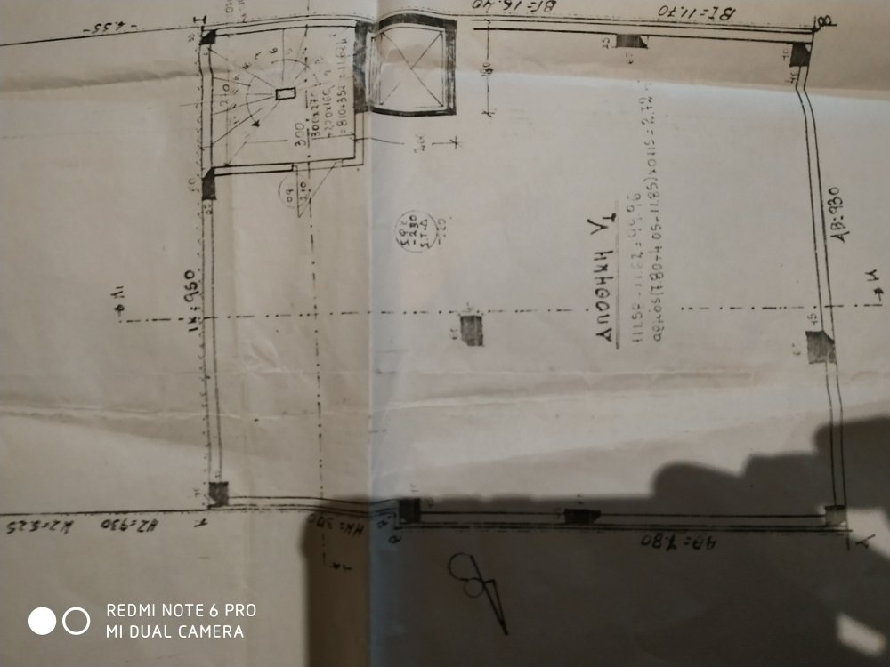

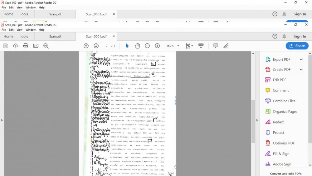

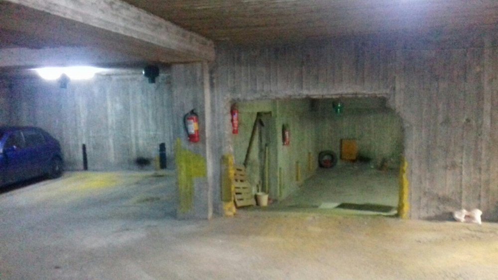

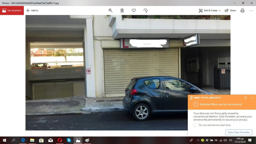

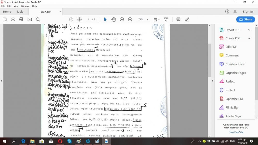

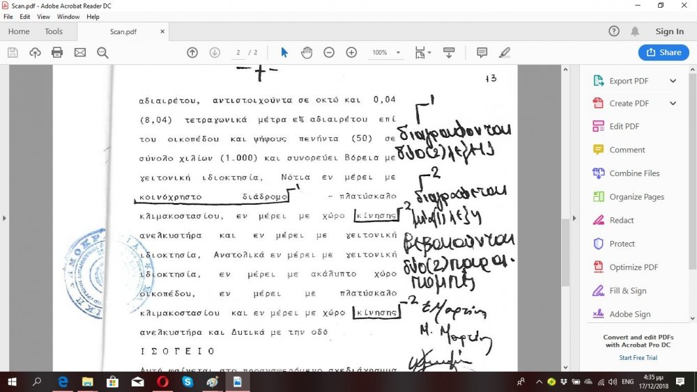

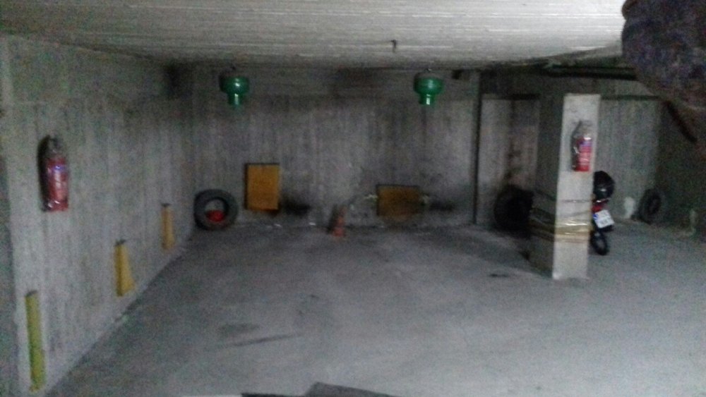

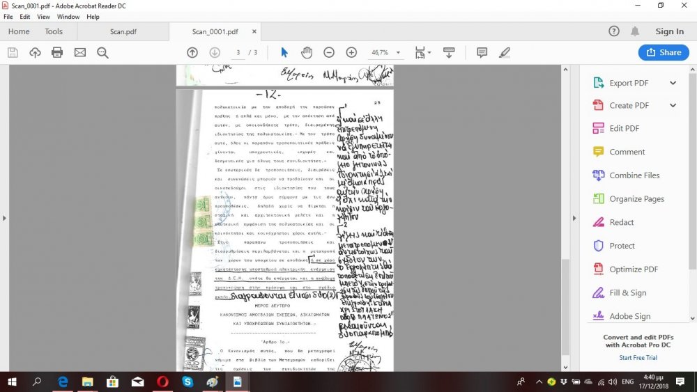

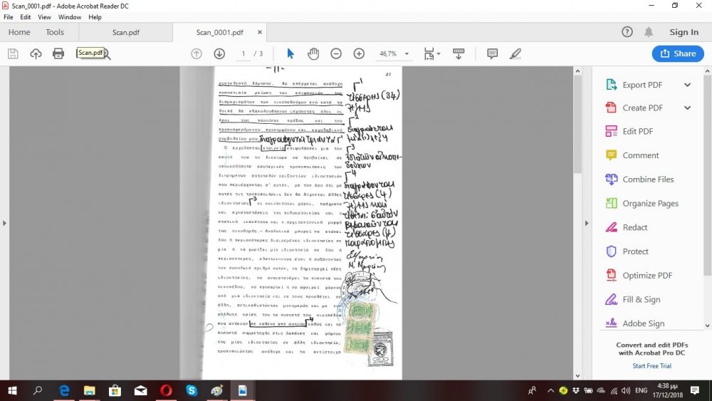

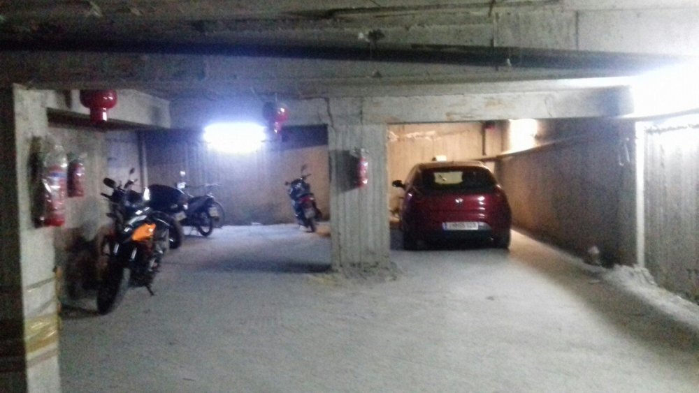

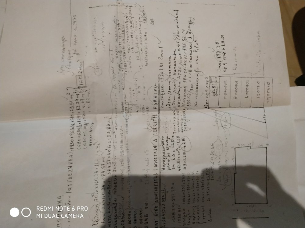

plc7 Δημοσιεύτηκε December 17, 2018 at 03:08 μμ Συγγραφέας Δημοσιεύτηκε December 17, 2018 at 03:08 μμ (edited) Καλησπέρα σε ολους σας κ παλι ,επανέρχομαι με φωτο και συμβολαιο. Στην φωτο1 φαινεται η είσοδος του γκαραζ της δικης του πολυκατοικίας(αριστερα).Ακριβως πανω απ το κατάστημα με τα μπεζ στορια είναι η δικη μας πολυκατοικια(δεξια φαινεται η είσοδος της δικης μας πυλωτης).Στην φωτο2 φαινεται (ειμαστε μεσα στο γκαραζ το δικο του τωρα,αφου εχουμε κατεβει από την ραμπα εισοδου του γκαραζ του)η τρυπα που εχει κανει ο εργολάβος και εχει συνδεσει τον υπογειο χωρο μας(συμφωνα με τα σχεδια)με τον υπολοιπο χωρο του γκαραζ του.Στις τελευταίες φωτο βλέπουμε εσωτερικα τον υπογειο χωρο της δικης μας πολυκατοικίας(η μονη προσβαση είναι από την τρυπα του εργολαβου).Σας επισυναπτω επισης και καποια φυλλα του κανονισμου της πολυκατοικίας οσο αν αφορα το υπογειο .Περιμενω σχολια σας,ευχαριστω.. Edited December 17, 2018 at 03:09 μμ by plc7

Faethon11 Δημοσιεύτηκε December 19, 2018 at 12:53 μμ Δημοσιεύτηκε December 19, 2018 at 12:53 μμ On 11/12/2018 at 11:57 ΠΜ, plc7 said: Λοιπόν παιδιά ο εργολάβος μένει ακριβώς στην δίπλα πολυκατοικία στην οποία ανέλαβε ως εργολάβος.Οι πολυκατοικίες και οι δύο είναι 27ετιας.Η δικιά μου με 3 οροφοδιαμερίσματα(έχουν αγοραστεί κ τα τρια)έχε υπογειο χώρο βάσει σχεδίου ο οποίος θα μπορούσε να χρησιμοποιηθεί ως υπόγειο parking όμως ειναι κλειστός δηλαδή δεν έχει πρόσβαση από πουθενα απλα φαίνεται ένας κούφιος χώρος στο σχέδιο.Ο μάγκας εδώ κ 25 χρόνια έχει κάνει το εξής:Από το υπόγειο parking της δικιάς του πολυκατοικιας το οποίο συνορεύει με το δικό μας έχει γκρεμίσει έναν τοίχο κ βάζει αμάξια μέσα εδώ κ 25 χρόνια από την είσοδο του δικού του parking και στην ουσία εκμεταλλεύεται οικονομικά εδώ κ 25 χρόνια τον χώρο μας δίχως να το γνωρίζουμε.Λογικα λαδωνει πολεοδομία για να το κάνει αυτό.Εγω θέλω να μάθω που μπορω να απευθυνθώ δηλαδή υπάρχει τμήμα παραπόνων η εξυπηρέτηση πελατών στην πολεοδομία; Δηλαδή στην εγκεκριμένη κάτοψη της ΟΑ, υπάρχει σχέδιο κάτοψης υπογείου που δεν δείχνει καμμία σκάλα ή ράμπα?
avgoust Δημοσιεύτηκε December 19, 2018 at 04:54 μμ Δημοσιεύτηκε December 19, 2018 at 04:54 μμ (edited) Στην σύσταση , εκεί που περιγράφει το υπόγειο , αναφέρει μια οριζόντια ιδιοκτησία 97,70 m2 που συνορεύει με όμορη ιδιοκτησία και με οδό. Μήπως είναι αυτός ο επίμαχος χώρος ? Edited December 19, 2018 at 04:55 μμ by avgoust
