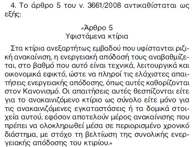

miltos Δημοσιεύτηκε Ιανουάριος 4 , 2019 Συγγραφέας Δημοσιεύτηκε Ιανουάριος 4 , 2019 (edited) On 30/12/2018 at 6:59 ΜΜ, kan62 said: 1 - Η αρχική μορφή του άρθρου 7 του ν.4122/2013 για τα υφιστάμενα κτήρια, τότε ως άρθρο 5 του ν.3661/2008, ήταν : «Άρθρο 5 - Υφιστάμενα κτίρια Στα κτίρια ανεξαρτήτως εμβαδού που υφίστανται ριζική ανακαίνιση, η ενεργειακή απόδοσή τους αναβαθμίζεται, στο βαθμό που αυτό είναι τεχνικά, λειτουργικά και οικονομικά εφικτό, ώστε να πληροί τις ελάχιστες απαιτήσεις ενεργειακής απόδοσης, όπως αυτές καθορίζονται στον Κανονισμό. Οι απαιτήσεις αυτές θεσπίζονται είτε για το ανακαινιζόμενο κτίριο ως σύνολο είτε μόνο για τις ανακαινιζόμενες εγκαταστάσεις ή τα δομικά στοιχεία αυτού, εφόσον αποτελούν μέρος ανακαίνισης που πρέπει να ολοκληρωθεί μέσα σε περιορισμένο χρονικό διάστημα, με στόχο τη βελτίωση της συνολικής ενεργειακής απόδοσης του κτιρίου.» ΚΑΝ, μήπως αναφέρεσαι σε κάποιο draft του Ν3661/2008? Διότι το άρθρο 5 λέει: 1. Στα κτίρια συνολικής επιφάνειας άνω των χιλίων (1.000) τ.μ. που υφίστανται ριζική ανακαίνιση, η ενεργειακή απόδοσή τους αναβαθμίζεται, στο βαθμό που αυτό είναι τεχνικά, λειτουργικά και οικονομικά εφικτό, ώστε να πληροί τις ελάχιστες απαιτήσεις ενεργειακής απόδοσης, όπως αυτές καθορίζονται στον Κανονισμό..... On 30/12/2018 at 6:59 ΜΜ, kan62 said: Αν ισχυριστούμε ότι οι εξαιρέσεις της παρ.7 του άρθρου 4 του ν.4122/2013, οι οποίες αναφέρεται σαφώς ότι εφαρμόζονται στα νέα κτήρια του άρθρου 6... Που μπορώ να βρω αυτή τη σαφήνεια? Διότι όπως λέει το ίδιο το άρθρο, αναφέρεται σε κατηγορίες κτιρίων (δηλαδή χρήσεις αυτών). Το υπόλοιπο σκεπτικό σου δεν μπορώ να το ακολουθήσω καν. Edited Ιανουάριος 4 , 2019 by miltos
kan62 Δημοσιεύτηκε Ιανουάριος 4 , 2019 Δημοσιεύτηκε Ιανουάριος 4 , 2019 (edited) miltos, 1. Δεν είναι κάποια draft έκδοση του νόμου ... είναι ο ν.3851/2010 (ΦΕΚ 85Α), σελ.1770 όπως επισυνάπτω, που μεταγενέστερα αντικατέστησε το αρχικό άρθρο 5 που επισυνάπτεις : 2. Η σαφήνεια προκύπτει από το γεγονός ότι η αναφορά των εξαιρέσεων υπάρχει μόνο στο άρθρο 6 και όχι στο 7. Edited Ιανουάριος 4 , 2019 by kan62 1
miltos Δημοσιεύτηκε Ιανουάριος 7 , 2019 Συγγραφέας Δημοσιεύτηκε Ιανουάριος 7 , 2019 (edited) Ο 3851/2010 δεν τροποποίησε το πεδίο εφαρμογής του 3661/2008. Η επισυναπτόμενη στο μήνυμά σου παρ.4 του άρθρου 10 του 3661/2010, (προφανώς κατά τη γνώμη μου) γράφει ανεξαρτήτως εμβαδού για να τονίσει την διαφοροποίηση με τα 1000m2 του καταργουμένου άρθρου, και όχι για να εντάξει σε αυτό τα κτίρια <50m2 (που είναι εκτός πεδίου εφαρμογής του Ν3661/2008). Edited Ιανουάριος 7 , 2019 by miltos
