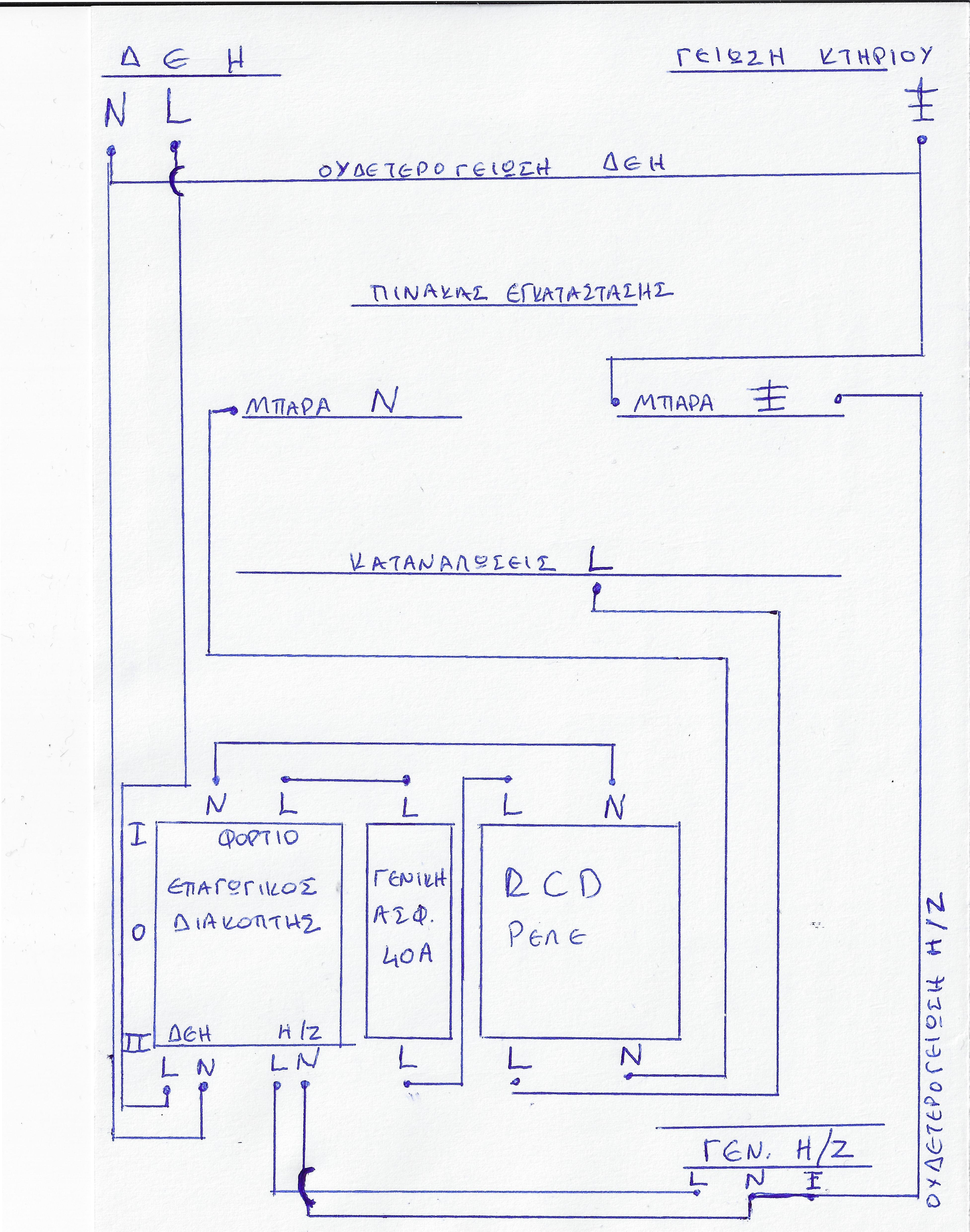

shredder88 Δημοσιεύτηκε January 5, 2019 at 10:17 πμ Δημοσιεύτηκε January 5, 2019 at 10:17 πμ καλημερα και καλη χρονιά να έχουμε! νέος χρήστης αλλα παρακολουθω το φορουμ καιρο.. εχω παρει ενα Η/Ζ 2kva inverter μιας και είμαστε ορεινα και έχουμε διακοπες ρευματος και κατα συνεπεια κοβεται και η θερμανση και οι οικογενεια κρυωνει! ηθελα να την συνδεσω στον πινακα ομως για να αναβω και καποια φωτα εκτος απο τον λεβητα μιας και ειναι και 2Kva..ενας ηλεκτρολογος που εφερα η δεν ηξερε η δεν ηθελε οποτε με εγραψε ολιγον ! και μιας και εδω που ειμαστε δεν εχει και πολλους ηλεκτρολογους αποφασισα να ασχοληθω μονος μου..δεν ειμαι ηλεκτρολογος εγκαταστασεων, ειμαι ηλεκτρολογος Η/Υ αλλα κατεχω καποια πραγματα και εχω κανει ενα σχεδιο να μου πειτε αν σκεφτομαι σωστα.. ΥΓ η γεννητρια ειναι τυπου inverter Και ο ουδετερος της ειναι floating neutral οπως λεγεται...οποτε για να παρεις ρευμα οπως της ΔΕΗ χρειαζεται και ουδετερογειωση Η/Ζ δειτε την φωτο και πειτε μου αν κανω λαθος! ευχαριστω εκ των προτερων οσους μπουν στον κοπο!
manoselectric Δημοσιεύτηκε January 6, 2019 at 07:28 πμ Δημοσιεύτηκε January 6, 2019 at 07:28 πμ (edited) Ο διακόπτης ειναι μεταγωγικος κ Οχι επαγωγικος!πριν το μεταγωγικό να βαλεις ενα διακοπτη να κόβει την παροχή τις ΔΕΗ κ ενα διακοπτη να κόβει την παροχή τις γεννήτριας! Επισεις δεν μπορεις να ασφαλισεισ Την 2 kva γεννήτρια με 40 A ασφαλεια θελει αλλη γενική για την γεννήτρια η ασφαλειες πρεπει να μπουν πριν το μεταγωγικό!! Δλδ γενικός ΔΕΗ γενικός γεννήτριας ασφαλεια ΔΕΗ ασφαλεια γεννήτριας κ μετα μεταγωγικος ! Για την ασφαλεια γεννήτριας 10 A φτάνει Αν η μεταγωγή γίνετε χειροκίνητα σωστά ειναι!!μετα το ρελε πας σε ασφαλειες κ μετα καταναλώσεις Edited January 7, 2019 at 10:34 πμ by miltos
maneni Δημοσιεύτηκε January 6, 2019 at 11:03 πμ Δημοσιεύτηκε January 6, 2019 at 11:03 πμ Επειδη φανταζζομαι οτι η μεταγωγη γινεται χειροκινητα το σχεδιο ειναι σωστο. Η 40Α δεν ασφαλιζει την γεννητρια αλλα τον πινακα (εγκατασταση). Η γεννητρια λογικα έχει δική της ασφαλεια. Ο αγωγος συνδεσης γεννητριας - πινακα πρεπει να ειναι αναλογης διατομης.
ΝΙΚΟΣΤΡΙ Δημοσιεύτηκε January 6, 2019 at 12:49 μμ Δημοσιεύτηκε January 6, 2019 at 12:49 μμ (edited) On 5/1/2019 at 10:17 ΠΜ, shredder88 said: καλημερα και καλη χρονιά να έχουμε! Expand επισης On 5/1/2019 at 10:17 ΠΜ, shredder88 said: εχω παρει ενα Η/Ζ 2kva inverter μιας και είμαστε ορεινα και έχουμε διακοπες ρευματος και κατα συνεπεια κοβεται και η θερμανση και οι οικογενεια κρυωνει! Expand λαθος επιλογη γεννητριας .....τρομακτικα μικρη ....αλαξετην .....το σχεδιο ειν σωστο.......το λαθος που κανει αρκετος κοσμος στην επιλογη γεννητριας ειναι οτι υπολογιζουν την ισχυ λειτουργιας των συσκευων κ οχι την εκκινηση τους ....απο το δυκτιο του δεδδηε μπορουμε να τραβηξουμε στιγμιαια αρκετα ampere χωρις να ''γωνατηση'' η ταση & hz , δλδ, τοσα ampere οσα χρειαζονται για την εκκινηση μιας συσκευης , αυτο το πλεονεκτιμα δεν το εχουμε με μια γεννητρια Edited January 6, 2019 at 12:50 μμ by ΝΙΚΟΣΤΡΙ
