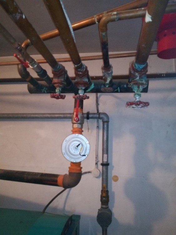

Apets Δημοσιεύτηκε January 11, 2019 at 01:41 μμ Δημοσιεύτηκε January 11, 2019 at 01:41 μμ Αγαπητοί συνάδερφοι, σε δισωλήνιο σύστημα 6οροφής πολυκατοικίας με ανοιχτό δοχείο διαστολής (κατασκευής 1970), εμφανίζεται η πίεση του κατακόρυφου δικτύου να είναι στα 1,9 bar όταν το σύστημα θέρμανσης είναι σβηστό (κρύοι σωλήνες) και να μειώνεται στα 1,6 bar όταν το σύστημα είναι σε λειτουργία. Είναι κάτι που θεωρείτε λογικό; Έχετε κάποια ιδέα που μπορεί να οφείλεται; Ευχαριστώ προκαταβολικά

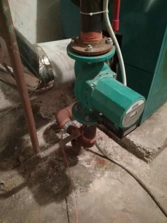

miltos Δημοσιεύτηκε January 11, 2019 at 07:45 μμ Δημοσιεύτηκε January 11, 2019 at 07:45 μμ Ο κυκλοφορητής είναι εγκατεστημένος πριν τη σύνδεση του δοχείου διαστολής στο λέβητα, και το μανόμετρο στην αναρρόφησή του. 1
Apets Δημοσιεύτηκε January 12, 2019 at 12:15 μμ Συγγραφέας Δημοσιεύτηκε January 12, 2019 at 12:15 μμ Το δοχείο διαστολής είναι στην ταράτσα, ο κυκλοφορητής είναι εγκατεστημένος στην επιστροφή του λέβητα και το μανόμετρο στο κολλεκτέρ πρίν την αναρρόφηση όπως μπορείς να δείς στην φωτό
miltos Δημοσιεύτηκε January 12, 2019 at 12:21 μμ Δημοσιεύτηκε January 12, 2019 at 12:21 μμ Το δοχείο διαστολής πως συνδέεται με την εγκατάσταση? Με τον χαλκοσωλήνα που φαίνεται πίσω από τον κυκλοφορητή?

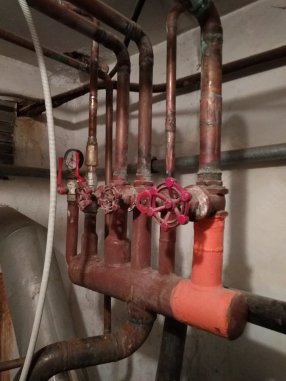

Apets Δημοσιεύτηκε January 12, 2019 at 01:37 μμ Συγγραφέας Δημοσιεύτηκε January 12, 2019 at 01:37 μμ Όχι, το δοχείο διαστολής τροφοδοτεί το δίκτυο στον διανομέα στην έξοδο ζεστού του λέβητα, ο 1ος απο αριστερά χαλκοσωλήνας (που δεν έχει διακόπτη/βάνα) πως φαίνεται στην φωτό)
miltos Δημοσιεύτηκε January 12, 2019 at 04:35 μμ Δημοσιεύτηκε January 12, 2019 at 04:35 μμ (edited) Άρα, όπως τα είπα στο πρώτο μήνυμα ΥΓ. μόνο μία σύνδεση υπάρχει με το δοχείο διαστολής? Αυτός που δείχνεις είναι ο σωλήνας ασφαλείας. Λογικά υπάρχει και σωλήνας πλήρωσης Edited January 14, 2019 at 12:47 μμ by miltos

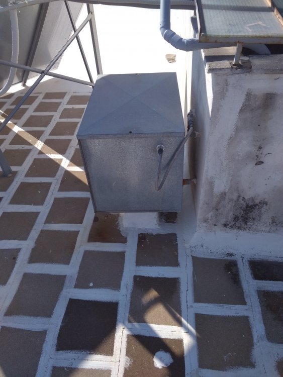

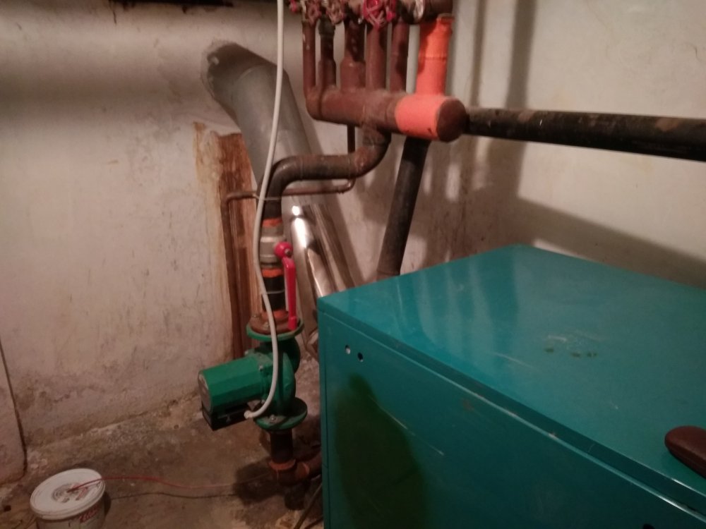

Apets Δημοσιεύτηκε January 14, 2019 at 11:47 πμ Συγγραφέας Δημοσιεύτηκε January 14, 2019 at 11:47 πμ (edited) Αγαπητέ συνάδερφε καλημέρα και καλή εβδομάδα. Τελικά έχεις δίκαιο. Ο σωλήνας πλήρωσης του δοχείου διαστολής πρέπει να είναι συνδεδεμένος στον σωλήνα επιστροφής του νερού στον λέβητα, μετά την έξοδο του κυκλοφορητή και πρίν την είσοδο στον λέβητα όπως φαίνεται στην παρακάτω φωτό. Αυτό όμως που είδα είναι οτι ενώ εμφανίζεται να υπάρχει σωλήνας εκτόνωσης στον διανομέα του ζεστού, στο δοχείο διαστολής δεν υφίσταται. Προσπάθησα να δώ τον δρόμο του αλλά δεν έχω καταφέρει να δώ την πλήρη διαδρομή και πού καταλήγει. Επίσης μήπως γνωρίζεις κάποιο εμπειρικό τύπο για τον υπολογισμό του όγκου του δοχείου; Βρήκα έναν που λέει θερμίδες λέβητα χ 0,0016 . Edited January 14, 2019 at 06:15 μμ by miltos
miltos Δημοσιεύτηκε January 14, 2019 at 12:45 μμ Δημοσιεύτηκε January 14, 2019 at 12:45 μμ (edited) Τον σωλήνα ασφαλείας ίσως τον γεφυρώνει με τον σωλήνα πλήρωσης του δοχείου, κοντά στο δοχείο. Ψάξε από το δοχείο και προς τα πίσω. Δεν έχω ασχοληθεί με εμπειρικό τύπο για τον υπολογισμό του δοχείου διαστολής. Edited January 14, 2019 at 06:14 μμ by miltos
Apets Δημοσιεύτηκε January 14, 2019 at 01:02 μμ Συγγραφέας Δημοσιεύτηκε January 14, 2019 at 01:02 μμ (edited) Θα ψάξω να δώ αυτό που μου λές για γεφύρωση. Με το θέμα της διαφοράς πίεσης που παρατηρείται τί έχεις να πείς τελικά; Είναι λογικό ή όχι;; Edited January 14, 2019 at 06:15 μμ by miltos
