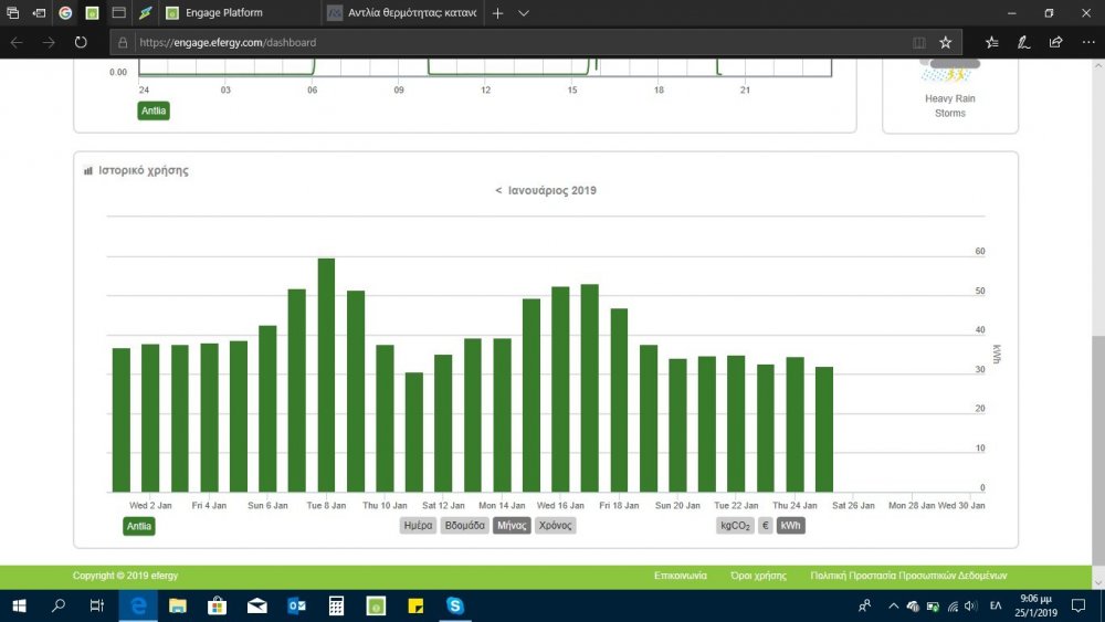

Stiv79 Δημοσιεύτηκε January 27, 2019 at 08:38 πμ Συγγραφέας Δημοσιεύτηκε January 27, 2019 at 08:38 πμ (edited) 21 ώρες πριν, antloukidis said: George81 τα FCU πρακτικά δεν καίνε τίποτα.... STIV79 γιατί δεν αλλάζεις πάροχο ρεύματος, ώστε να πληρώνεις "νυχτερινό" όλο το 24ωρο??? Δεν "έτρεξα" τους υπολογισμούς σου, αλλά δεν θα το μετανοιώσεις... Καλημέρα.. τα fancoil καίνε 55 watt τίποτα δηλαδή..όσο 3 λάμπες οικονομίας..ο θόρυβος δεν είναι ενοχλητικός ακόμα και στη μεγάλη σκάλα... Προς το παρόν δεν έχω αλλάξει πάροχο μιας και με μεγάλωσε ο μισθός της ΔΕΗ και είναι λίγο συναισθηματικό.. δεν έχω μειωμένο τιμολόγιο... Μόνο νυχτερινό οικιακό. Μέχρι σήμερα 27 Ιανουαρίου έχει κάψει 1000kwh για τον Ιανουάριο οι μισές και λίγο παραπάνω με νυχτερινό. Η αντλία σε standby καταναλώνει 122watt. Με 10 βαθμούς εξωτερική σε 14 λεπτά είναι στους 45 βαθμούς που ζητάω όλο το κύκλωμα. Δηλαδή σχεδόν το ίδιο και με το λέβητα πετρελαίου Edited January 27, 2019 at 01:48 μμ by Stiv79
Stiv79 Δημοσιεύτηκε January 27, 2019 at 08:40 πμ Συγγραφέας Δημοσιεύτηκε January 27, 2019 at 08:40 πμ @Pavlos33 ευχαριστώ για την μεταφορά στο νήμα ιδιωτών.. απλά αν μου επιτρέπεται να βάλω ένα prtscr στις καταναλώσεις χωρίς πολλά μπλα μπλα απλά προς ενημέρωση?

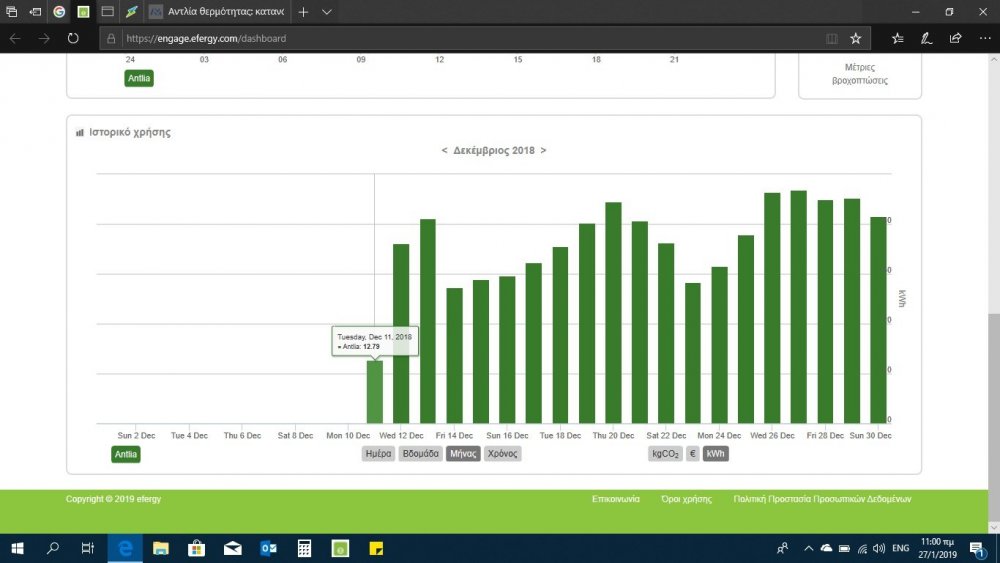

Stiv79 Δημοσιεύτηκε January 27, 2019 at 09:05 πμ Συγγραφέας Δημοσιεύτηκε January 27, 2019 at 09:05 πμ (edited) και η κατανάλωση για το μήνα ΔΕΚΕΜΒΡΙΟ ( από τις 11/12/18 το απόγευμα συγκεκριμένα που έβαλα τον μετρητή 770 kwh ) η αντλία ξεκίνησε από την 1/12/18 περίπου 1100 kwh για τον Δεκέμβρη Edited January 27, 2019 at 09:37 πμ by Stiv79
Giotis T Δημοσιεύτηκε January 29, 2019 at 08:02 πμ Δημοσιεύτηκε January 29, 2019 at 08:02 πμ Καλημέρα. Τα γραφήματα γίνονται μέσω συγκεκριμένου προγράμματος (software); Απαιτείται συγκεκριμένος μετρητής;
