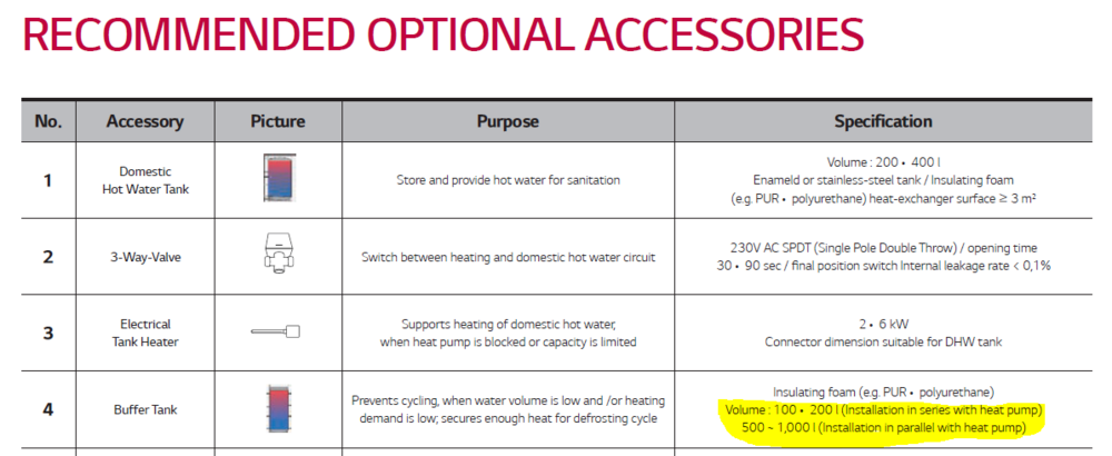

ppx Δημοσιεύτηκε June 25, 2020 at 09:50 πμ Δημοσιεύτηκε June 25, 2020 at 09:50 πμ Καλησπέρα σε όλους, Είμαι κάτοχος μιας LG 12kw συνδεδεμένη με 6 fancoil. Η αντλία και το χειμώνα αλλά και τώρα στην ψύξη κάνει πολλά start-stop. Λόγω του ότι η εταιρεία που έκανε την αρχική εγκατάσταση ήταν τελέιως ανεπαρκής δεν θέλω να ξανασχοληθώ μαζί τους. Απευθύνθηκα λοιπόν σε 2 άλλες εταιρείες για το πρόβλημα μου, και οι 2 ήταν ξεκάθαροι ότι φταίει ο μικρός όγκος νερού, λόγω fancoil, και ότι η λύση είναι δοχείο αδρανείας. Εδώ λοιπόν οι απόψεις διίστανται, η μία εταιρεία λέει 100L σύνδεση σε σειρά στην επιστροφή, η άλλη 80L και παράλληλα με έξτρα κυκλοφορητη για δημιουργία πρωτεύοντος/δευτερεύοντος. εγώ από την άλλη βλέπω ένα pdf της LG που λέει μέχρι 100-200L σε σειρά 500-1000L παράλληλα Επειδή κάηκα με την εταιρεία που έκανε την εγκατάσταση, θέλω να κάνω επιτέλους σωστή δουλειά. Έχει κανείς αντίστοιχη εμπειρία ή γνώση για το τι είναι καλύτερο;
antloukidis Δημοσιεύτηκε June 25, 2020 at 01:09 μμ Δημοσιεύτηκε June 25, 2020 at 01:09 μμ (edited) Ακολουθείστε ότι λέει ο κατασκευαστής (η LG εν προκειμένω) Βεβαιωθείτε ότι αυτό που επισυνάπτετε αναφέρεται στο συγκεκριμένο δικό σας μοντέλλο (12 KW), και δεν είναι γενικό για όλα τα μοντέλλα. Η παράλληλη σύνδεση είναι καλύτερη από τεχνικής πλευράς, αλλά με μεγαλύτερο κόστος. Edited June 25, 2020 at 01:12 μμ by antloukidis
