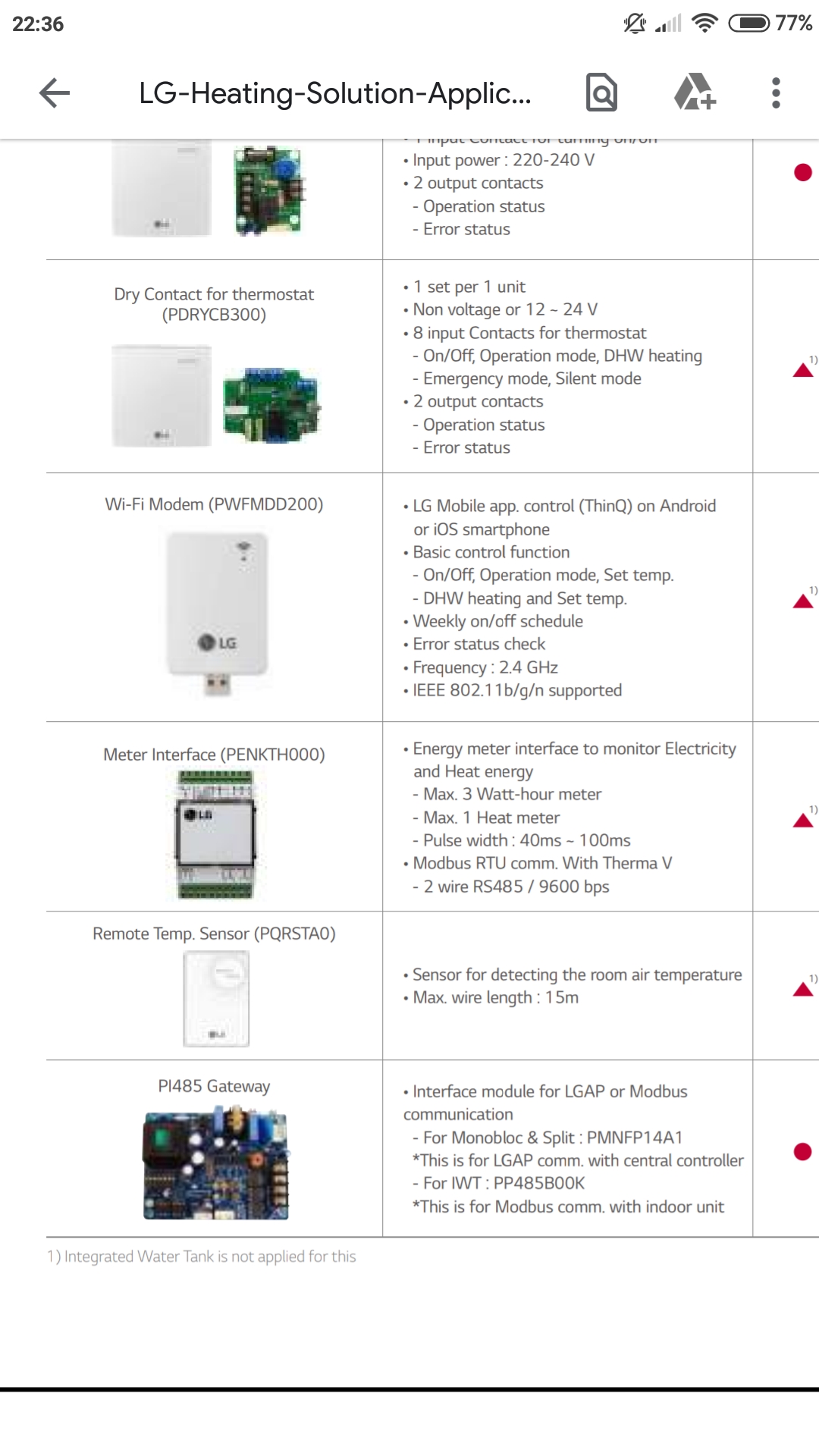

Β)Για την κατανάλωση ενέργειας της αντλίας τι κάνατε;

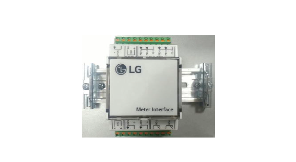

Στην εφαρμογή για android της αντλίας είδα ότι πατώντας τις τρεις τελείες πάνω δεξιά σε πάει σε ένα μενού με όνομα "παρακολούθηση ενέργειας "το οποίο για να λειτουργήσει χρειάζεται ένα module της lg με κωδικό" penkth000",όταν τους κάλεσα όμως δεν είχαν ιδέα και με ρώτησαν που βρήκα τον κωδικό .
Έχετε βρει κάποια λύση;
Edited by ikariwths
Καλημέρα ikariwths.
Το WiFi module δεν χρειάζεται να είναι μέσα στην αντλία. Αρκεί να είναι σε καλή απόσταση από το ρουτερ, να μην υπάρχουν εμπόδια, τοίχοι κτλ. Εγώ πχ έχω την αντλία στο μπαλκόνι και το WiFi module το έχω κολλήσει με ταινία διπλής όψεως, εξωτερικά και στην πλάτη της αντλίας. Η απόσταση από το ρουτερ είναι περίπου 10 μέτρα και πιάνει μια χαρά. Μπορείς αν δεν σου φτάνει το ήδη υπάρχον καλωδιο, να πάρεις μια προέκταση usb ή ένα repeater.

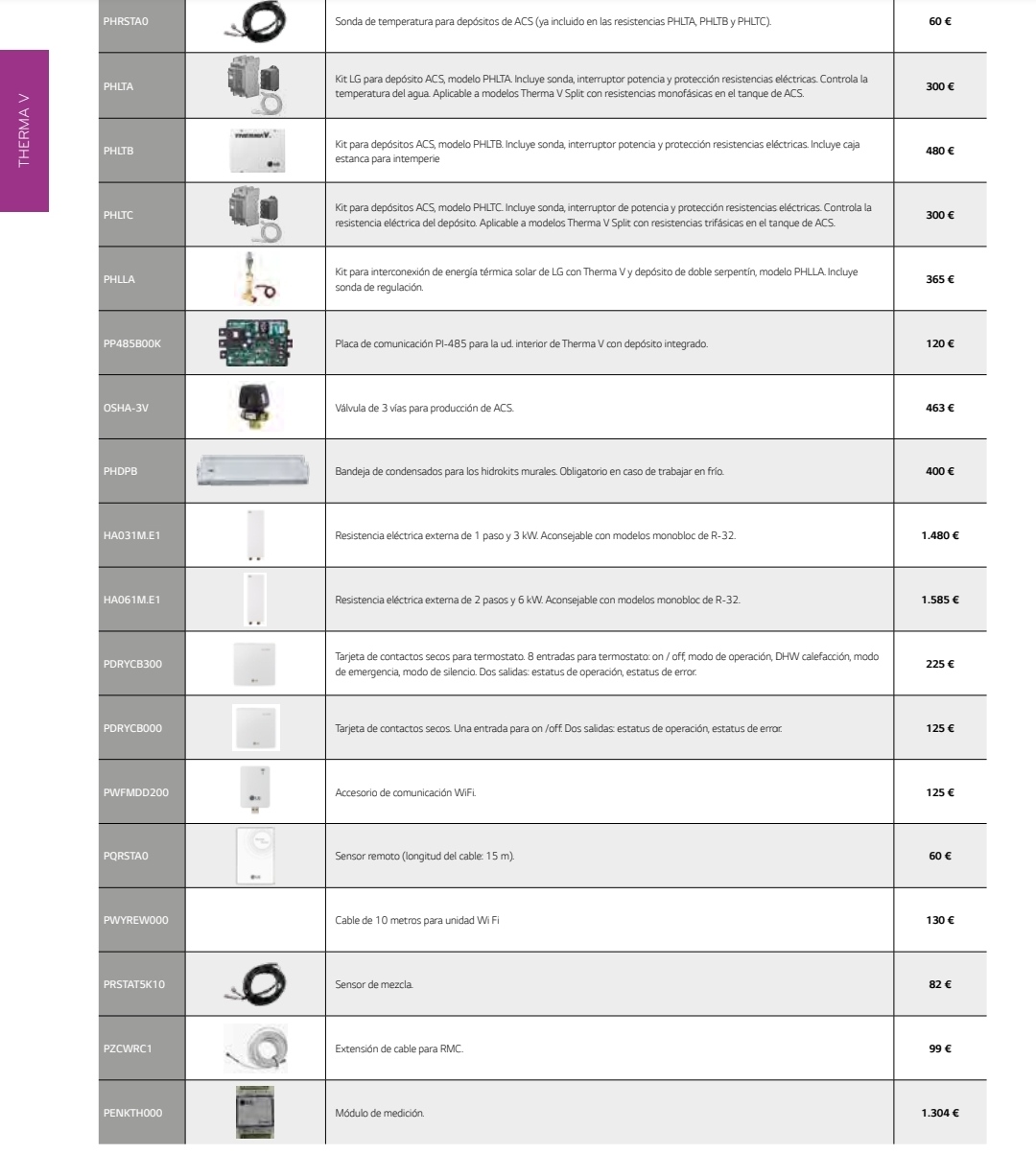

Για την παρακολούθηση ενέργειας, όντως χρειάζεται αυτό το module (penkth000) , είχα στείλει και στην LG και τους έκραξα γιατί στο αρχικό προωθητικό φυλλάδιο που είχαν και ανέφεραν την παρακολούθηση κατανάλωσης ενέργειας (πριν ένα χρόνο αυτό) , δεν έγραφε πουθενά γι'αυτό το module. Δεν νομίζω να υπάρχει εγκαταστάτης πανελλαδικά που να γνωρίζει γι αυτό το module. Σε ένα pdf που είχα βρει, δεν θυμάμαι ακριβώς αν ήταν ισπανικο, το κοστολογουσαν περίπου 1000 ευρώ.
Μπορείς να βάλεις ξεχωριστό μετρητή ραγας μόνο για την αντλία. Υπάρχει και ένας άλλος μετρητής της efergy, αλλά εγώ τουλάχιστον που τον είχα βάλει, καλύτερα να καθόμουνα να μετρούσα μόνος μου πάρα με αυτον.
