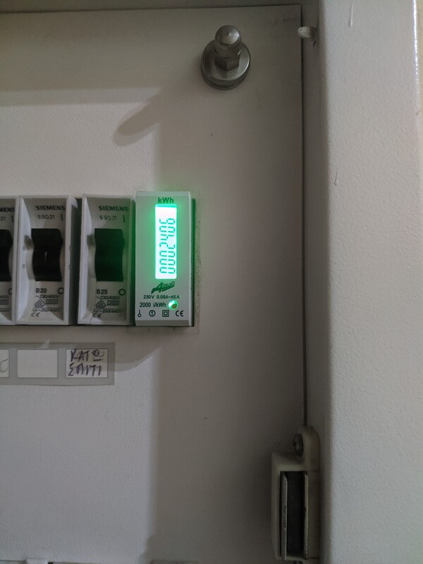

sso Δημοσιεύτηκε January 24, 2022 at 06:02 μμ Δημοσιεύτηκε January 24, 2022 at 06:02 μμ (edited) Επανέρχομαι να παραθέσω καταναλώσεις και με λειτουργία αντιστάθμισης την οποία ενεργοποίησα με την πολύτιμη βοήθεια του φίλου @kostasinjeyan, τον οποίο και ευχαριστώ θερμά. Επιπλέον από χθες το πρωί στις 10:00 τοποθέτησα μετρητή κατανάλωσης ράγας, με τον οποίο επιβεβαιώθηκαν και οι αρχικοί μου υπολογισμοί. Ο μετρητής λοιπόν σε 33 ώρες δείχνει κατανάλωση 24 kWh. (0,72 kWh/ώρα). Οπότε με τέτοιες καταναλώσεις και για πέντε μήνες περίπου που εδώ χρειαζόμαστε θέρμανση δεν θα χρειασθώ πάνω από 2500 kWh (περίπου 400€). Νομίζω μια χαρά (τέλεια θα έλεγα) Και εδώ οι θερμοκρασίες της περιοχής https://penteli.meteo.gr/stations/argos/NOAAMO.TXT ΕΝΔΕΙΞΕΙΣ ΜΕΤΡΗΤΗ.xls Edited January 24, 2022 at 06:18 μμ by sso

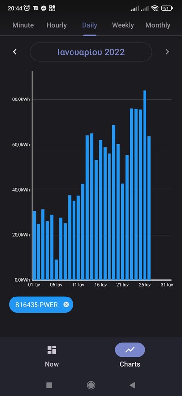

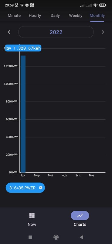

Stiv79 Δημοσιεύτηκε January 27, 2022 at 07:01 μμ Συγγραφέας Δημοσιεύτηκε January 27, 2022 at 07:01 μμ (edited) Αυτές τις μέρες η κατανάλωση είναι στο θεό ☺️ Εξωτερική όχι πάνω από 4°c ( σήμερα πιάσαμε 6°c ) Εσωτερική 21.5°c έως 23°c +ΖΝΧ 200lt σε ηλιακό 20 -24 ώρες λειτουργίας Παραθέτω τις ημερήσιες καταναλώσεις Αλλά και του μήνα ( ο μετρητής "γράφει" παραπάνω ...η πραγματική είναι λίγο πιο κάτω) Από πέρυσι είχα κάνει το MY HOME ENTER της ΔΕΗ με σταθερή χρέωση και έτσι δεν έχω ανατιμήσεις Edited January 27, 2022 at 07:02 μμ by Stiv79
