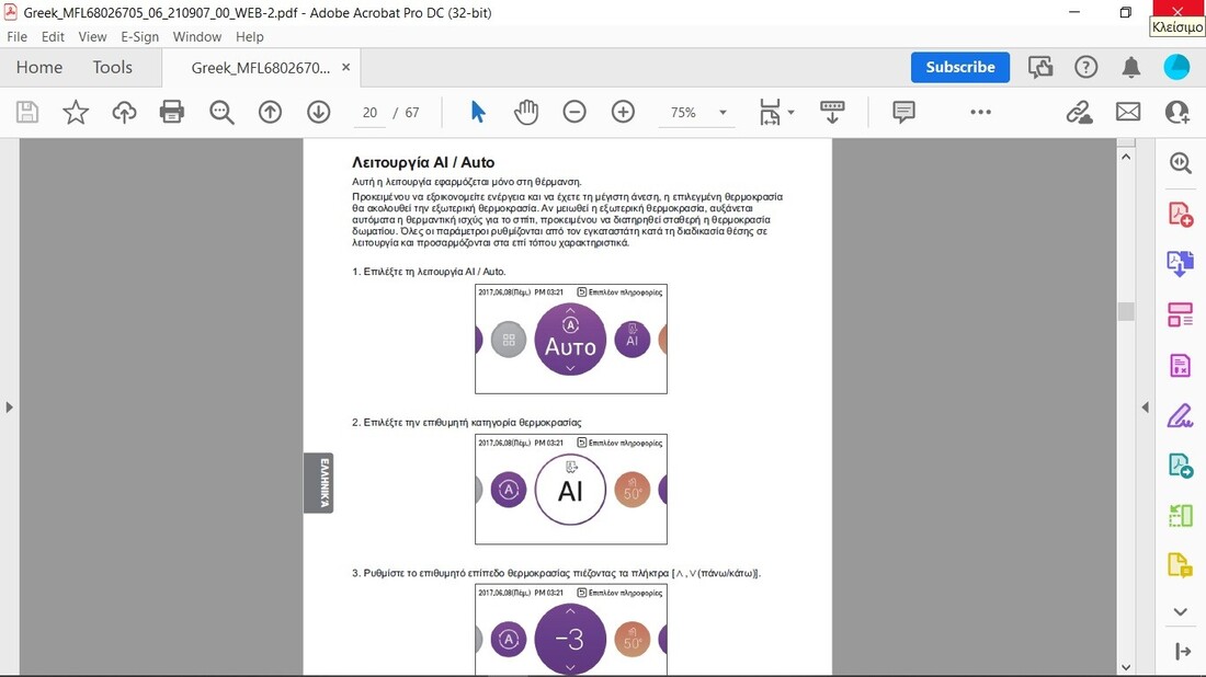

sso Δημοσιεύτηκε Φεβρουάριος 11 , 2022 Share Δημοσιεύτηκε Φεβρουάριος 11 , 2022 (edited) 1 ώρα πριν, panos21g said: ...για την αντισταθμιση οπου θα ηθελα να με κατατοπισετε αν χρειαζονται εξτρα εξαρτηματα για να λειτουργησει. .... Δεν χρειάζονται έξτρα εξαρτήματα. 'Εχει αντιστάθμιση η LG. Στο πληκτρολόγιο εκεί που λέει Θέρμανση το αλλάζεις σε Auto και έτσι μπαίνει σε λειτουργία με αντιστάθμιση. Σε ποια περιοχή είσαι, πόσα τ.μ. είναι το σπίτι, με τι συνεργάζεται η Α/Θ (σώματα, FCU, ενδοδαπέδια)... Δώσε κάποιες πληροφορίες.... Edited Φεβρουάριος 11 , 2022 by sso Link to comment Share on other sites More sharing options...

sso Δημοσιεύτηκε Φεβρουάριος 11 , 2022 Share Δημοσιεύτηκε Φεβρουάριος 11 , 2022 (edited) Στην λειτουργία με αντιστάθμιση εγώ έχω βάλει τις πιο κάτω ρυθμίσεις και την τελευταία εβδομάδα έχω καταναλώσεις 10-12 kWh/24ωρο. Βέβαια όπως λένε οι ειδικοί το καλύτερο είναι να έχει γίνει μελέτη απωλειών ώστε να διαμορφωθεί η καλύτερη δυνατή καμπύλη αντιστάθμισης, Πριν αλλάξεις ο,τιδήποτε στις ρυθμίσεις σημείωσε τις υπάρχουσες ρυθμίσεις (αν και από ό,τι κατάλαβα από τα νερά που είχε 65 βαθμούς, που είναι το maximum της LG, οι ρυθμίσεις που έχει θα πρέπει να είναι οι προεπιλεγμένες). Ρυθμιση Θερμοκρασίας Θέρμανσης Αέρα 18-24 Επιθυμητή Θερμοκρασία Νερού 33-47 Eσωτερική θερμοκρασία για Auto 18-22 Eξωτερική θερμοκρασία για Auto 0-18 Θερμοκρασία Νερού για Auto 33-47 Edited Φεβρουάριος 11 , 2022 by sso Link to comment Share on other sites More sharing options...
