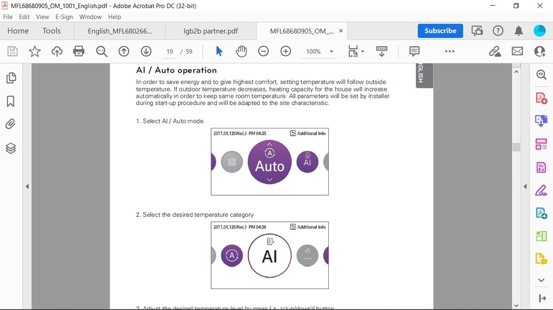

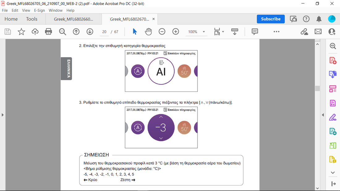

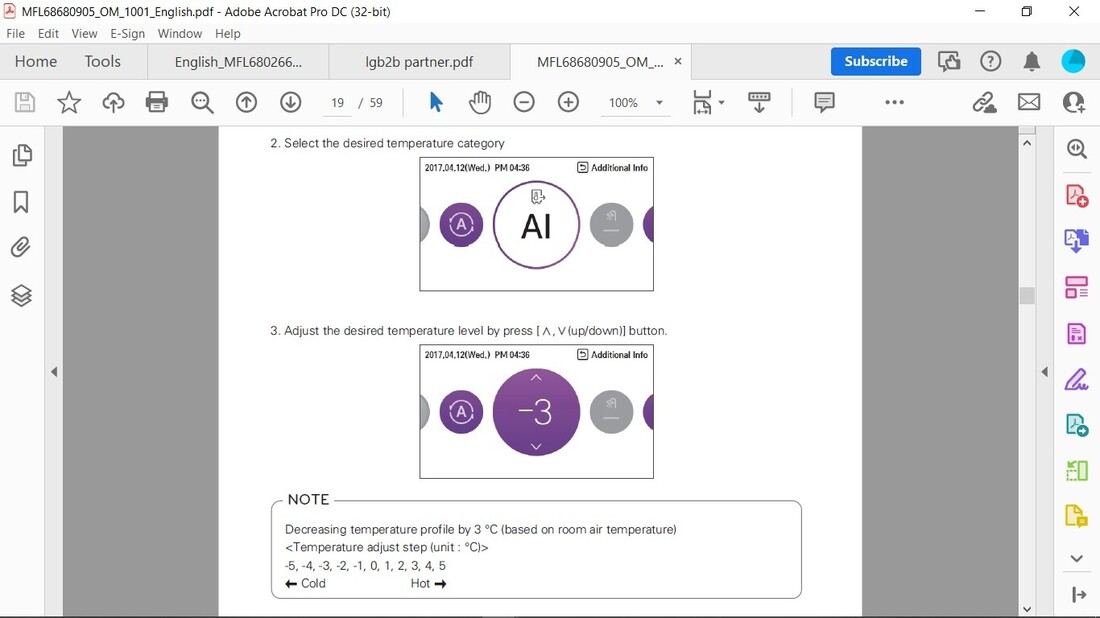

Επισυνάπτω φωτο από το manual για την αυτόματη θερμοκρασία.
Μάλλον δεν πρόκειται για καλιμπράρισμα αλλά για αυξομείωση της θερμοκρασίας. 'Ισως δεν σας μετέφερα σωστά το θέμα.

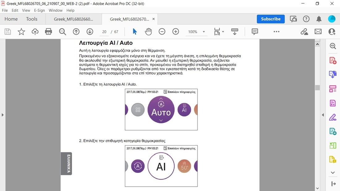

Από τις συνημμένες φωτό φαίνεται ότι πρόκειται για κάποιου είδους αντιστάθμιση.
Δηλαδή μεταβολή της θερμοκρασίας νερού σε σχέση με την εξωτερική θερμοκρασία ή την εσωτερική???? ( ίσως να είναι και λάθος μετάφρασης καθώς έχω διαπιστώσει και άλλες φορές ότι τα "ελληνικά" του manual αυτού.... μόνο ελληνικά δεν είναι!!!)
Δείτε τι λέει το αγγλικό κείμενο, αν το έχετε.
Φαίνεται σωστή η μετάφραση
Edited by sso
Ναι.... σωστό φαίνεται!
Όμως άλλα λέει στο πάνω κείμενο (εξωτερική θερμοκρασία) και άλλο λέει στη σημείωση κάτω ( θερμ. δωματίου)!
Σε κάθε περίπτωση πρόκειται για αντιστάθμιση και όχι καλιμπράρισμα, που έγραψα αρχικά.

Στο πάνω κείμενο νομίζω λέει πως λειτουργει γενικά η αντιστάθμιση, και στη σημείωση κάτω αναφέρεται στις αυξομειώσεις. Και μάλλον τελικά νομίζω εννοεί αυξομείωση της επιθυμητής θερμοκρασίας δωματίου....

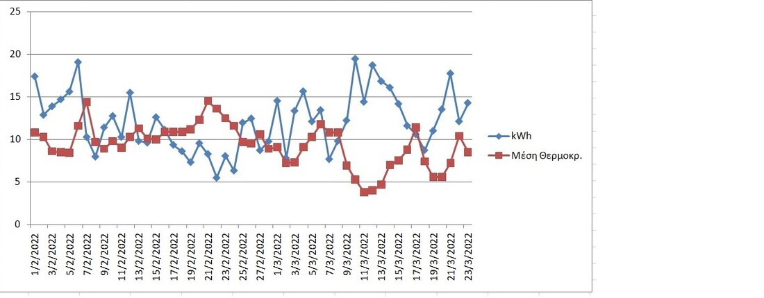

Να και οι δικές μου καταναλώσεις σε σχέση με τις μέσες θερμοκρασίες της περιοχής από 01/02/22 έως 23/03/22 σε γράφημα.
