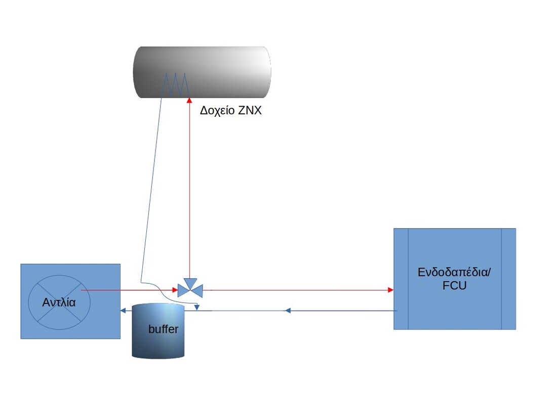

Για αρχή, υποψιάζομαι ότι το κύκλωμά σου είναι κάπως έτσι, αν θες επιβεβαίωσε ή διόρθωσε...Επειδή γράφεις για buffer, αλλά δεν μας λες πού είναι το buffer...Είναι σε πρωτεύον - δευτερεύον ή κάπως αλλιώς;
Αφού διευκρινίσουμε το ανωτέρω θα μπορέσω να έχω καλύτερη άποψη. Πιστεύω ότι απλά η σερπατίνα σου είναι πολύ μικρή και η σωλήνωση δεν εξασφαλίζει την απαιτούμενη ποσότητα νερού στο κύκλωμα ΖΝΧ οπότε η αντλία δουλεύει λίγο και σταματάει, μετά ξεκινάει πάλι και ξανασταματάει, κ.ο.κ. Μια προσθήκη buffer θα εξασφάλιζε την απαιτούμενη ποσότητα νερού στο κύκλωμα ΖΝΧ. Αν παρέμεναν θέματα ροής όμως, η λύση είναι η προσθήκη κυκλοφορητή 2οντος.

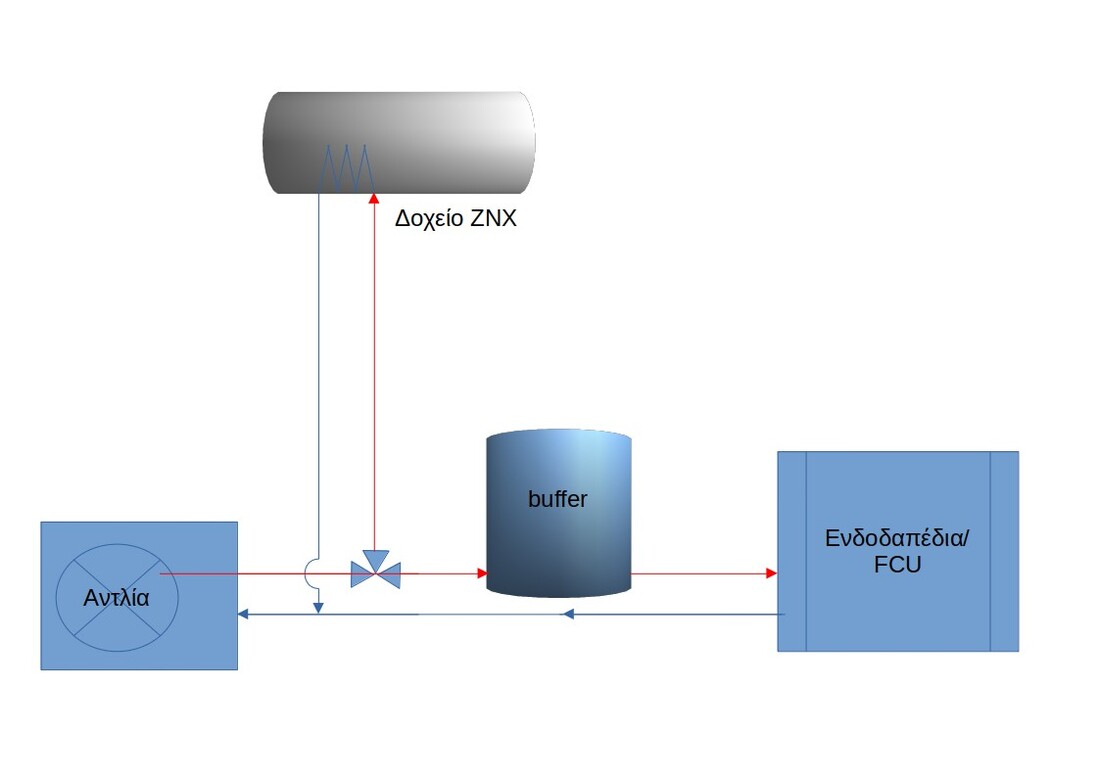

έχω πρωτεύον κύκλωμα που είναι η αντλία η οποία δουλεύει πάνω στον buffer και στα FCU
δευτερεύον είναι το κύκλωμα από τον buffer προς την ενδοδαπέδια
το σχέδιο σου στα ΖΝΧ ισχύει 100% όπως το δείχνεις με τρίοδη εκτροπής - στα υπόλοιπα η μόνη μεγάλη διαφορά που έχω είναι πως η αντλία δουλεύει σε σειρά τα FCU με τον buffer.

Έχω απλοποιήσει το σχήμα σου για λόγους κατανόησης, έχω βάλει τα FCU και την ενδοδαπέδια ως μια ενιαία κατανάλωση. Θεωρώ ότι έχεις το buffer στην προσαγωγή προς τα FCU, έτσι όταν γυρίσει η τρίοδη στα ζεστά νερά, αποκόπτεται μια τεράστια ποσότητα νερού από το κύκλωμα.
Πιστεύω ότι μια απλή και σωστή κίνηση είναι να βάλεις το buffer στην επιστροφή, πριν την εισαγωγή της αντλίας, έτσι η αντλία θα διαβάζει πάντοτε επαρκή ποσότητα νερού.
Δεν υπάρχει κανένα δευτερεύον κύκλωμα στα ανωτέρω....
Επίσης η παροχή προς ΖΝΧ, δεν αλλάζει με αυτή την αλλαγή σύνδεσης του θερμοδοχείου.

Ναι, το ξέρω...είπε ότι την δουλεύει σε σειρά... Επίσης, με την αλλαγή σύνδεσης δεν αλλάζει η παροχή εξασφαλίζεται όμως η ελάχιστη ποσότητα νερού κυκλώματος που θα ζητάει η αντλία...είναι μια γρήγορη ανέξοδη σχετικά (ελάχιστα υλικά και λίγα εργατικά λογικά) κίνηση που μπορεί να γίνει. Αν συνεχίσει και κάνει τα ίδια, πάει σε δευτερεύον κυκλώμα για το ΖΝΧ, το οποίο απαιτεί κυκλοφορητές, αυτοματισμούς κλπ, ας το κάνει σε 2η φάση!

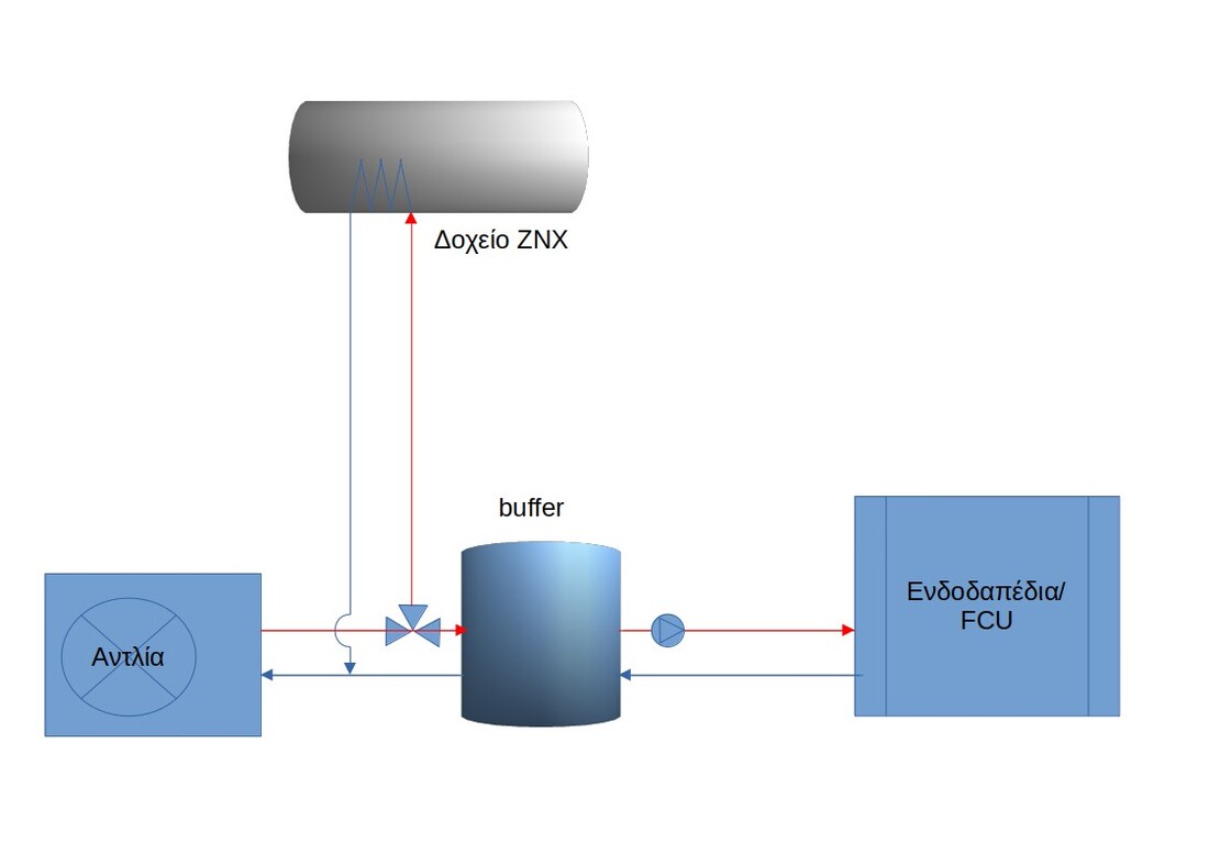

Προτείνω σύνδεση της ΑΘ σε πρωτεύον κύκλωμα με διαχωριστή και των 2 αυτονομιών σε δευτερεύον.
Εκκίνηση της ΑΘ όποτε μπαίνει σε λειτουργία κάποια αυτονομία και παραγωγή θερμοκρασίας νερού σύμφωνα με καμπύλη αντιστάθμισης.
Το buffer 80λιτρα υπάρχει ήδη απλώς είναι συνδεδεμένο στα επιστρεφομενα. Αυτην την λύση που προτείνετε την γνωρίζω απλώς δεν ξέρω αν ειναι καλυτερη εναντι αυτής που έχω ήδη. Επίσης αν συνδεθεί όπως λέτε θα πιάσω την μεγιστη παροχή ή περίπου την μέγιστη;
Θα μπορέσετε να ρυθμίσετε ακριβώς την παροχή που προδιαγράφει ο κατασκευαστής, ούτε μεγαλύτερη ούτε μικρότερη
