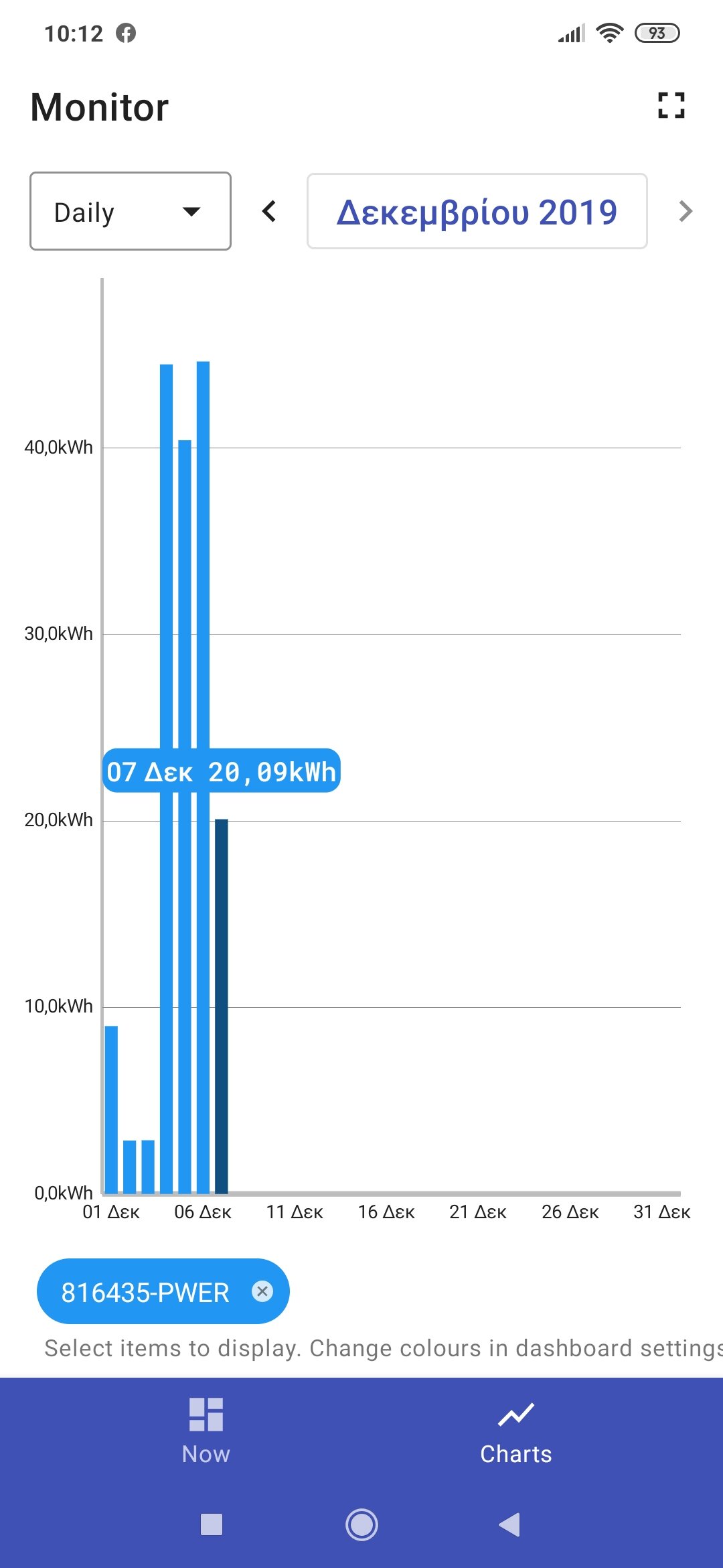

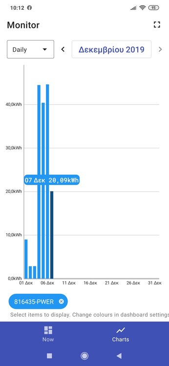

Stiv79 Δημοσιεύτηκε December 7, 2019 at 08:19 πμ Συγγραφέας Δημοσιεύτηκε December 7, 2019 at 08:19 πμ (edited) Η κατανάλωση σήμερα από τις 6 το πρωί με 7.5°C εξωτερική και σβήσιμο στις 10:00 το πρωί με 10°C εξωτερική. Το σπίτι εσωτερικά στους 25°C. Να αναφέρω ότι ζεσταίνει και μποιλερ ηλιακού 200 lt παράλληλα. ( Για το κινητό χρησιμοποιώ την εφαρμογή monitor ) Edited December 7, 2019 at 08:22 πμ by Stiv79
