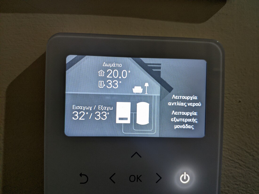

sso Δημοσιεύτηκε November 28, 2022 at 05:21 μμ Δημοσιεύτηκε November 28, 2022 at 05:21 μμ (edited) 43 λεπτά πριν, kostasinjeyan said: ... Όταν επιλέγεις ΑΙ, όπως θα έχεις δει, δεν μπορείς να επιλέξεις θερμοκρασία δωματίου ή νερού Αυτό συμβαίνει γιατί την παίρνει αυτόματα βάση των ρυθμίσεων που έχεις κάνει στην αντιστάθμιση ανάλογα την εξωτερική. Σωστά. Δεν μπορείς να επιλέξεις θερμοκρασία δωματίου ή νερού διότι τα παίρνει από τις ρυθμίσεις της αντιστάθμισης. Εγώ π.χ. έχω: Επιθυμητή θερμοκρασία νερού 33-47 Επιθυμητή θερμοκρασία για auto: 19-20 Αυτές οι "επιθυμίες" μου όμως νομίζω δεν μεταβάλλονται ανάλογα με τις μεταβολές της εξωτ. θερμοκρασίας. Παρατηρώ όμως ότι μεταβάλλεται η λειτουργία της ΑΘ ανάλογα με την εξωτ. Θερμοκρασία ώστε να πετύχει τον στόχο που έχω θέσει. Π.χ. σήμερα σχεδόν όλη μέρα με εξωτ. θερμοκρασία 12 βαθμούς η ΑΘ δουλεύει συνέχεια χαλαρά διατηρώντας τα νερά στους 33 βαθμούς περίπου και την θερμοκρασία δωματίου στους 20 βαθμούς. Έχω παρατηρήσει ότι, αν η εξωτ. θερμοκρασία είναι π.χ. 14-15 βαθμούς, η ΑΘ δουλεύει λίγο πιο χαλαρά αλλά πάντα η θερμοκρασία δωματίου/στόχος είναι 20 βαθμοί. Για αυτό πιστεύω ότι στην αντιστάθμιση μεταβάλλεται, ανάλογα με την εξωτ. θερμοκρασία, η λειτουργία/απόδοση της ΑΘ ώστε να κρατάει σταθερή την θερμοκρασία δωματίου. Κωνσταντίνε σε ευχαριστώ για το ωραίο επίπεδο της συζήτησης. Edited November 28, 2022 at 05:23 μμ by sso

kostasinjeyan Δημοσιεύτηκε November 28, 2022 at 06:06 μμ Δημοσιεύτηκε November 28, 2022 at 06:06 μμ (edited) 45 λεπτά πριν, sso said: Σωστά. Δεν μπορείς να επιλέξεις θερμοκρασία δωματίου ή νερού διότι τα παίρνει από τις ρυθμίσεις της αντιστάθμισης. Εγώ π.χ. έχω: Επιθυμητή θερμοκρασία νερού 33-47 Επιθυμητή θερμοκρασία για auto: 19-20 Αυτές οι "επιθυμίες" μου όμως νομίζω δεν μεταβάλλονται ανάλογα με τις μεταβολές της εξωτ. θερμοκρασίας. Παρατηρώ όμως ότι μεταβάλλεται η λειτουργία της ΑΘ ανάλογα με την εξωτ. Θερμοκρασία ώστε να πετύχει τον στόχο που έχω θέσει. Π.χ. σήμερα σχεδόν όλη μέρα με εξωτ. θερμοκρασία 12 βαθμούς η ΑΘ δουλεύει συνέχεια χαλαρά διατηρώντας τα νερά στους 33 βαθμούς περίπου και την θερμοκρασία δωματίου στους 20 βαθμούς. Έχω παρατηρήσει ότι, αν η εξωτ. θερμοκρασία είναι π.χ. 14-15 βαθμούς, η ΑΘ δουλεύει λίγο πιο χαλαρά αλλά πάντα η θερμοκρασία δωματίου/στόχος είναι 20 βαθμοί. Για αυτό πιστεύω ότι στην αντιστάθμιση μεταβάλλεται, ανάλογα με την εξωτ. θερμοκρασία, η λειτουργία/απόδοση της ΑΘ ώστε να κρατάει σταθερή την θερμοκρασία δωματίου. Κωνσταντίνε σε ευχαριστώ για το ωραίο επίπεδο της συζήτησης. Δεν είπα οτι μεταβάλλονται οι επιθυμιες σου. Αντιστοιχούν όμως σε αντίστοιχες εξωτερικές που επίσης έχεις δηλώσει. Στην περίπτωση σου επειδή το 19-20 είναι πολύ κοντά και λογω του διαφορικού +1,5 -0,5 δεν βλέπεις διαφορά στην εσωτερική θερμοκρασία. Αυτό είπα και στο φίλο να κάνει με το 21-22. Η αντλία βάση όλων των ρυθμίσεων που εχεις βάλει λοιπόν αυξομειώνει την απόδοση του συμπιεστή της προκειμένου να πιάνει τον στόχο-επιθυμίες Όσο χαμηλότερα δουλεύει ο συμπιεστής τόσο λιγότερη κατανάλωση έχει. Edited November 28, 2022 at 06:07 μμ by kostasinjeyan
