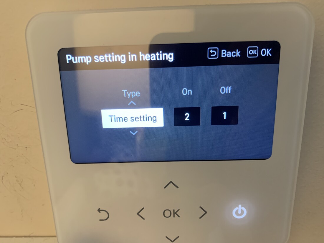

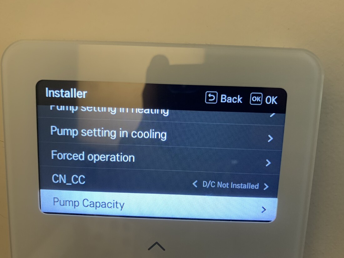

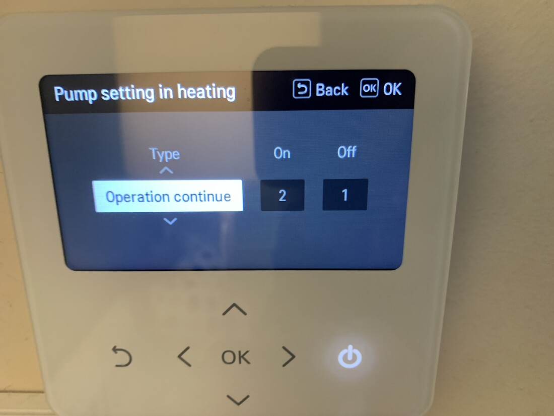

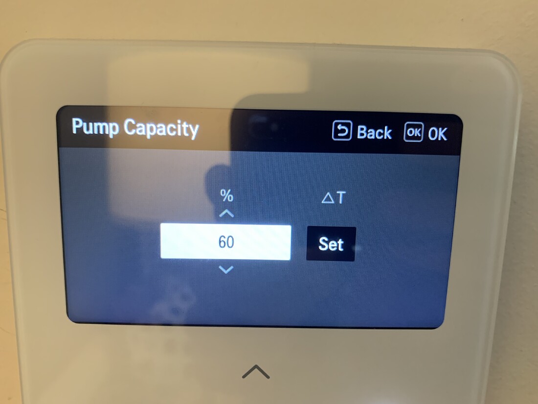

sso Δημοσιεύτηκε December 6, 2022 at 07:39 πμ Δημοσιεύτηκε December 6, 2022 at 07:39 πμ (edited) 7 λεπτά πριν, IoannisPet said: Είναι στο heat pump capacity (αν έχω επιλέξει σωστά) και το έχω στο 60%. βεβαια στο pump setting in heating δεν έχω operation continuous αλλά είναι ρυθμισμένο στο time setting με 2on και 1off (δεν έχω ιδέα τι σημαίνει, έτσι ήταν by default). Δεν έχω ψαχτεί ακόμα με manual καθόλου για να είμαι ειλικρινής. Αυτό είναι για τον κυκλοφορητή, όχι για την Αντλία Θερμότητας. Δηλαδή ρυθμίζεις την ταχύτητα του κυκλοφορητή. Και το On 2, Off 1 σημαίνει ότι, όταν δεν δουλεύει η Αντλία Θερμότητας, ο κυκλοφορητής θα δουλεύει 2 λεπτά και θα "ξεκουράζεται" 1 λεπτό. Edited December 6, 2022 at 07:44 πμ by sso
IoannisPet Δημοσιεύτηκε December 6, 2022 at 08:17 μμ Δημοσιεύτηκε December 6, 2022 at 08:17 μμ 12 hours ago, sso said: Αυτό είναι για τον κυκλοφορητή, όχι για την Αντλία Θερμότητας. Δηλαδή ρυθμίζεις την ταχύτητα του κυκλοφορητή. Και το On 2, Off 1 σημαίνει ότι, όταν δεν δουλεύει η Αντλία Θερμότητας, ο κυκλοφορητής θα δουλεύει 2 λεπτά και θα "ξεκουράζεται" 1 λεπτό. Ευχαριστώ για τις διευκρινίσεις… στην πραγματικότητα δε ξέρω αν είναι καλό αυτό η αν θα έπρεπε να λειτουργεί συνεχόμενα όταν δε λειτουργεί η Α/Θ… μιλάμε για τον εσωτερικό κυκλοφορητή του και όχι τον wilo που μου έβαλαν εξωτερικά μετά το 40λτ δοχείο σωστά;
antloukidis Δημοσιεύτηκε December 6, 2022 at 08:34 μμ Δημοσιεύτηκε December 6, 2022 at 08:34 μμ Οι ρυθμίσεις της ΑΘ αφορούν τον εσωτερικό κυκλοφορητή της. Ο εξωτερικός κυκλοφορητής μπορεί να λειτουργεί είτε μαζί με τον εσωτερικό με παράλληλη σύνδεση, είτε με άλλη εντολή της Α.Θ. είτε με άλλη εξωτερική εντολή. Μόνο αυτός που έκανε την εγκατάσταση ξέρει... 1
IoannisPet Δημοσιεύτηκε December 6, 2022 at 08:46 μμ Δημοσιεύτηκε December 6, 2022 at 08:46 μμ (edited) 13 minutes ago, antloukidis said: Οι ρυθμίσεις της ΑΘ αφορούν τον εσωτερικό κυκλοφορητή της. Ο εξωτερικός κυκλοφορητής μπορεί να λειτουργεί είτε μαζί με τον εσωτερικό με παράλληλη σύνδεση, είτε με άλλη εντολή της Α.Θ. είτε με άλλη εξωτερική εντολή. Μόνο αυτός που έκανε την εγκατάσταση ξέρει... Είναι μια Wilo Yonos Pico 2.0 25/8 ρυθμισμένη max στα 75watt… χύμα… και αυτόνομα. Μου λέει με 2 πατώματα από 7 σώματα το καθένα άστο να τρέχει… μάστορας να σου πετύχει… τεκμιρίωση μηχανολόγου… 😂 Edited December 6, 2022 at 08:48 μμ by IoannisPet
sso Δημοσιεύτηκε December 6, 2022 at 09:10 μμ Δημοσιεύτηκε December 6, 2022 at 09:10 μμ 41 λεπτά πριν, IoannisPet said: Ευχαριστώ για τις διευκρινίσεις… στην πραγματικότητα δε ξέρω αν είναι καλό αυτό η αν θα έπρεπε να λειτουργεί συνεχόμενα όταν δε λειτουργεί η Α/Θ… μιλάμε για τον εσωτερικό κυκλοφορητή του και όχι τον wilo που μου έβαλαν εξωτερικά μετά το 40λτ δοχείο σωστά; Ναι, όπως σου απάντησε και ο @antloukidis, μιλάμε για τον εσωτερικό κυκλοφορητή που είναι ενσωματωμένος με την Α/Θ. Νομίζω υπάρχει δυνατότητα να το ρυθμίσεις να δουλεύει συνεχόμενα, αν το θέλεις ή και να αλλάξεις τους χρόνους λειτουργίας και ανάπαυσης. Εγώ θα ήθελα να υπάρχει δυνατότητα να μπορούμε να το ρυθμίσουμε να μην δουλεύει καθόλου όταν τα νερά είναι από κάποια θερμοκρασία και κάτω. Π.χ. όταν η θερμοκρασία του χώρου είναι στο επιθυμητό επίπεδο (στην περίπτωσή μου στους 20 βαθμούς), η Α/Θ δεν δουλεύει και τα νερά επίσης είναι στους 20 βαθμούς ο κυκλοφορητής συνεχίζει και δουλεύει με τους χρόνους που έχουμε ορίσει. Κατά την άποψή μου αυτό δεν χρειάζεται, και το βράδυ για μένα αυτό είναι και ενοχλητικό λόγω του κάποιου θορύβου που παράγει ο κυκλοφορητής. Και αυτός είναι και ο λόγος που εγώ έχω μειώσει την απόδοση/ταχύτητα του κυκλοφορητή στο 55%

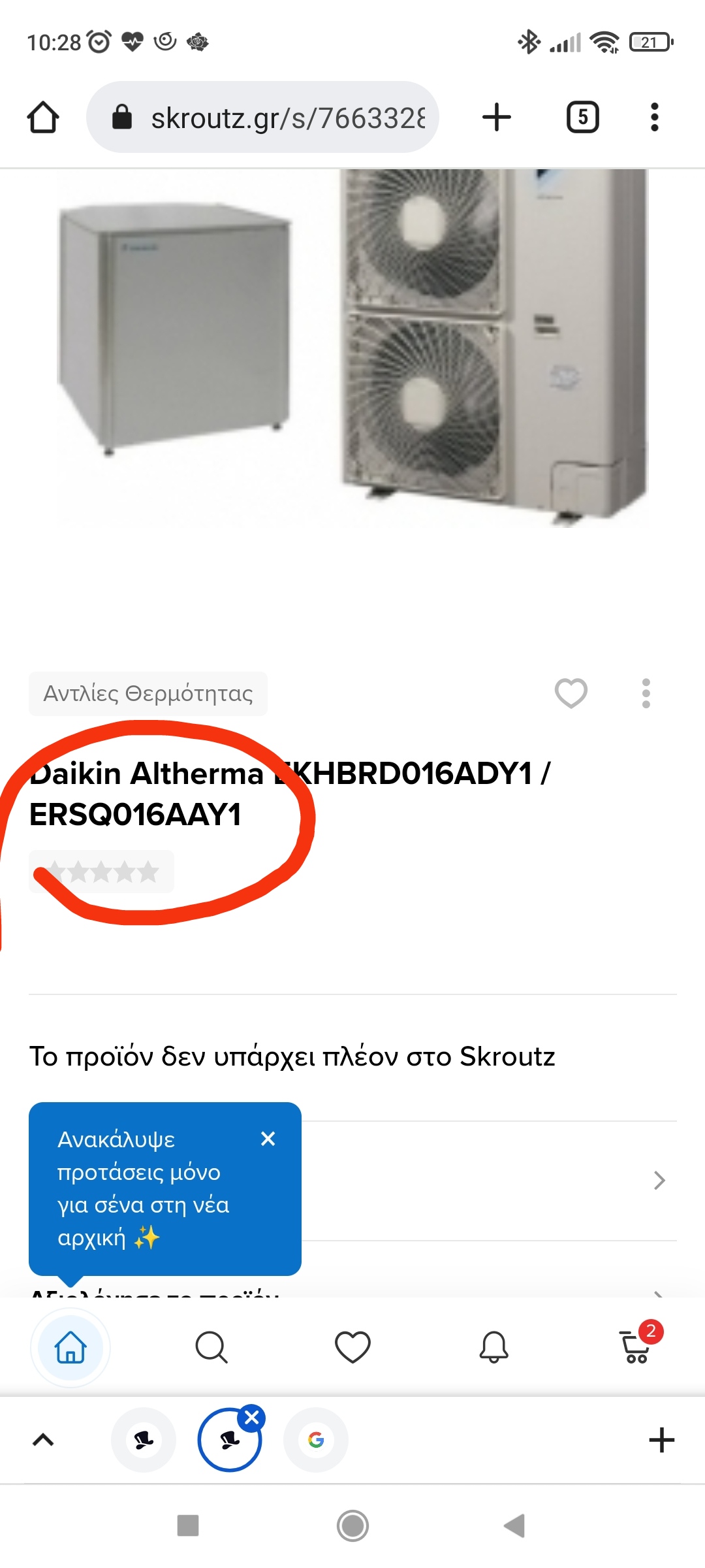

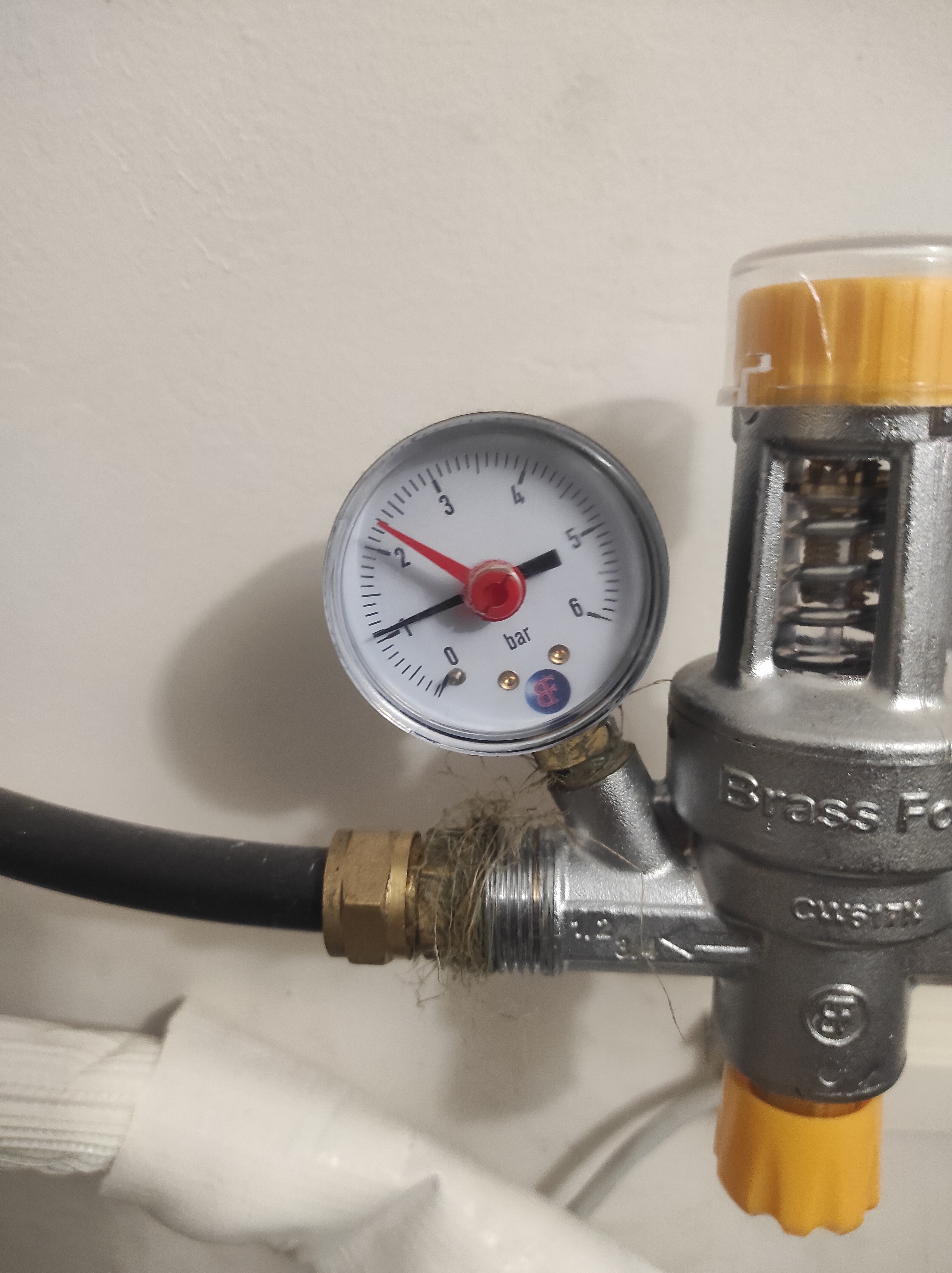

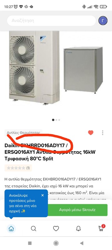

Gsal Δημοσιεύτηκε December 13, 2022 at 11:50 πμ Δημοσιεύτηκε December 13, 2022 at 11:50 πμ 15 ώρες πριν, mechpanos said: Όπως το σκέφτεσαι, όχι! Κατάλαβα. Σου κάνω δύο τελευταίες ερωτήσεις και υπόσχομαι να μην σε ζαλισω άλλο. Παρατήρησα ότι σε μια εξαέρωση που έκανα ο δείκτης της πίεσης έπεσε. Σου στέλνω φωτογραφία για να καταλάβεις. Η πίεση του νερού παίζει κάποιο ρόλο στις κιλοβατώρες που καίει η αντλία; Και δεύτερον η εξωτερική μονάδα με την εσωτερική της αντλίας έχουν κάποιους κωδικούς οι οποίοι δεν αντιστοιχούν στην ίδια συσκευή όπως το είδα αλλά συνδυασμός δύο. Και πάλι σου στέλνω φωτογραφίες για να καταλάβεις τι εννοώ. Με κόκκινο έχω σημειώσει τον κωδικό που έχει η εξωτερική και εσωτερική μονάδα που έχω εγώ. Υπάρχει περίπτωση να μην είναι συμβατές και αυτό να προκαλεί αυξημένη κατανάλωση; Σε ευχαριστώ εκ των προτέρων φίλε μου.
mechpanos Δημοσιεύτηκε December 13, 2022 at 01:38 μμ Δημοσιεύτηκε December 13, 2022 at 01:38 μμ 1 ώρα πριν, Gsal said: Κατάλαβα. Σου κάνω δύο τελευταίες ερωτήσεις και υπόσχομαι να μην σε ζαλισω άλλο. Παρατήρησα ότι σε μια εξαέρωση που έκανα ο δείκτης της πίεσης έπεσε. Σου στέλνω φωτογραφία για να καταλάβεις. Η πίεση του νερού παίζει κάποιο ρόλο στις κιλοβατώρες που καίει η αντλία; Και δεύτερον η εξωτερική μονάδα με την εσωτερική της αντλίας έχουν κάποιους κωδικούς οι οποίοι δεν αντιστοιχούν στην ίδια συσκευή όπως το είδα αλλά συνδυασμός δύο. Και πάλι σου στέλνω φωτογραφίες για να καταλάβεις τι εννοώ. Με κόκκινο έχω σημειώσει τον κωδικό που έχει η εξωτερική και εσωτερική μονάδα που έχω εγώ. Υπάρχει περίπτωση να μην είναι συμβατές και αυτό να προκαλεί αυξημένη κατανάλωση; Σε ευχαριστώ εκ των προτέρων φίλε μου. Όχι δεν παίζει άμεσα η πίεση ρόλο στις κιλοβατώρες που καίει. Θέλει να έχει μια ελάχιστη πίεση για να δουλέψει, και από εκεί και πέρα θέλει και μια πίεση το δίκτυο για να κάνει εξαέρωση τα σώματα. Το ότι σου έπεσε η πίεση με την εξαέρωση είναι λογικό, θα αναλάβει ο αυτόματος πλήρωσης και θα επανέλθει εκεί που πρέπει. Επίσης δεν παίζει θέμα ασυμβατότητας, δεν θα δούλευε! Προφανώς μία εσωτερική μονάδα, μπορεί να ταιριάζει με παραπάνω της μίας εξωτερικές, όπου βρίσκεται και ο συμπιεστής (επομένως έχουμε εξωτερική διαφορετικών ισχύων, τις οποίες οδηγεί κάποια "στάνταρ" εσωτερική που λίγο - πολύ, φέρουν τα ίδια εξαρτήματα ανεξαρτήτως ισχύος).
georges81 Δημοσιεύτηκε December 14, 2022 at 08:24 πμ Δημοσιεύτηκε December 14, 2022 at 08:24 πμ 20 ώρες πριν, Gsal said: Κατάλαβα. Σου κάνω δύο τελευταίες ερωτήσεις και υπόσχομαι να μην σε ζαλισω άλλο. Παρατήρησα ότι σε μια εξαέρωση που έκανα ο δείκτης της πίεσης έπεσε. Σου στέλνω φωτογραφία για να καταλάβεις. Η πίεση του νερού παίζει κάποιο ρόλο στις κιλοβατώρες που καίει η αντλία; εάν δν αποκατασταθεί η πίεση κοιτάξτε νήπως είναι κλειστή η βάνα του αυτόματου πληρώσεως.
