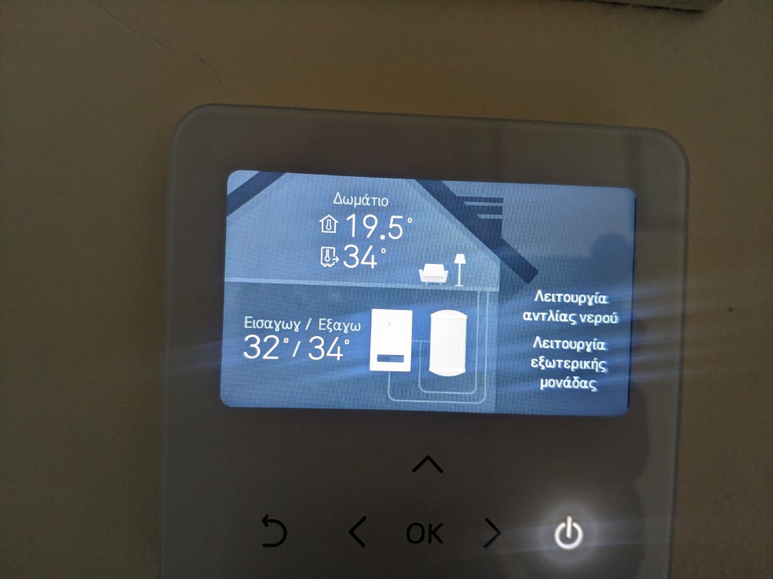

sso Δημοσιεύτηκε December 21, 2022 at 09:37 πμ Δημοσιεύτηκε December 21, 2022 at 09:37 πμ 6 λεπτά πριν, panos21g said: Αυτό την έχω στο Auto και δουλεύει στο συνεχόμενα στο χαλαρό, με ελάχιστα start/stop. Π.χ. από χθες το βράδυ δουλεύει συνεχόμενα χαλαρά, διατηρώντας τα νερά στους 32-34°, και την θερμοκρασία χώρου στους 19,5-20°.

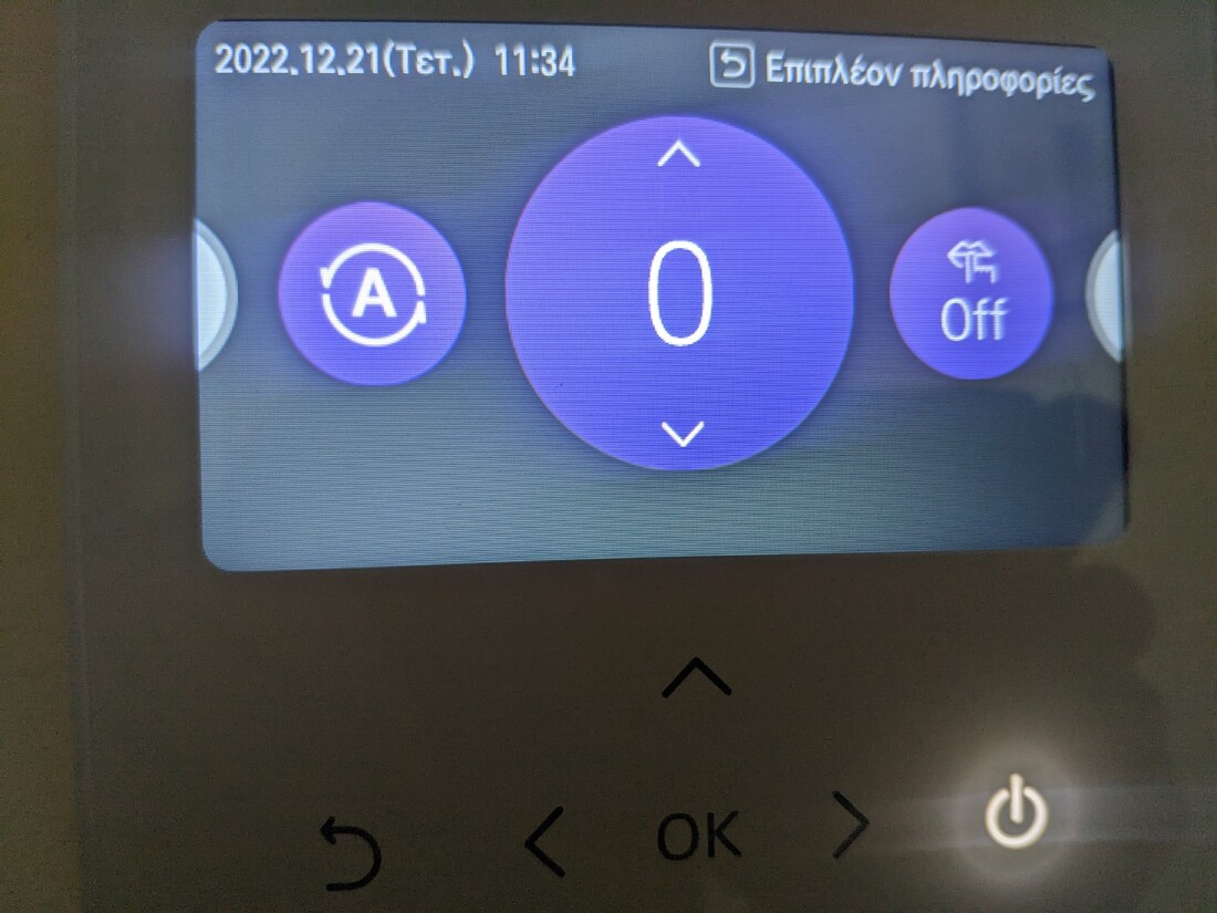

giannis95 Δημοσιεύτηκε December 21, 2022 at 09:39 πμ Δημοσιεύτηκε December 21, 2022 at 09:39 πμ 1 λεπτό πριν, sso said: Αυτό την έχω στο Auto και δουλεύει στο συνεχόμενα στο χαλαρό, με ελάχιστα start/stop. Π.χ. από χθες το βράδυ δουλεύει συνεχόμενα χαλαρά, διατηρώντας τα νερά στους 32-34°, και την θερμοκρασία χώρου στους 19,5-20°. Στο αρχικό μενού την έχεις στο μηδέν? Η +1 +2
sso Δημοσιεύτηκε December 21, 2022 at 09:45 πμ Δημοσιεύτηκε December 21, 2022 at 09:45 πμ (edited) 11 λεπτά πριν, giannis95 said: Στο αρχικό μενού την έχεις στο μηδέν? Η +1 +2 Τώρα είναι στο 0. Κάποιες φορές όμως το βράδυ, όταν πάμε για ύπνο το κατεβάζω στο -1 και κάποιες άλλες φορές, το απόγευμα προς βράδυ, αν αισθανόμαστε ότι κρυώνουμε το ανεβάζω στο +1. Φαντάζομαι ότι ξέρεις τι σημαίνει 0 και τί τα +1 έως +5 και τα -1 έως -5 Edited December 21, 2022 at 09:51 πμ by sso
panos21g Δημοσιεύτηκε December 21, 2022 at 09:54 πμ Δημοσιεύτηκε December 21, 2022 at 09:54 πμ (edited) 17 minutes ago, sso said: Τώρα είναι στο 0. Κάποιες φορές όμως το βράδυ, όταν πάμε για ύπνο το κατεβάζω στο -1 και κάποιες άλλες φορές, το απόγευμα προς βράδυ, αν αισθανόμαστε ότι κρυώνουμε το ανεβάζω στο +1. Φαντάζομαι ότι ξέρεις τι σημαίνει 0 και τί τα +1 έως +5 και τα -1 έως -5 Μπορείς σε παρακαλώ να μου βγάλεις και μια φωτό απο το data logging(installer menu) της αντλίας ; Να δώ πόσες φορές παίρνει μπρός ο συμπιεστής ; Σε μένα είδα ανα 10 - 15 λεπτά εκκινεί και αναρωτιέμαι αν του προκαλώ πρόβλημα έτσι. Edited December 21, 2022 at 10:03 πμ by panos21g
giannis95 Δημοσιεύτηκε December 21, 2022 at 10:01 πμ Δημοσιεύτηκε December 21, 2022 at 10:01 πμ 5 λεπτά πριν, panos21g said: Μπορείς σε παρακαλώ να μου βγάλεις και μια φωτό απο το data logging(installe menu) της αντλίας ; Να δώ πόσες φορές παίρνει μπρός ο συμπιεστής ; Σε μένα είδα ανα 10 - 15 λεπτά εκκινεί και αναρωτιέμαι αν του προκαλώ πρόβλημα έτσι. 15 λεπτά πριν, sso said: Τώρα είναι στο 0. Κάποιες φορές όμως το βράδυ, όταν πάμε για ύπνο το κατεβάζω στο -1 και κάποιες άλλες φορές, το απόγευμα προς βράδυ, αν αισθανόμαστε ότι κρυώνουμε το ανεβάζω στο +1. Φαντάζομαι ότι ξέρεις τι σημαίνει 0 και τί τα +1 έως +5 και τα -1 έως -5 Αλλάζεις την καμπύλη στην ουσία με το +1 +5 . Εσύ τι ρυθμίσεις έχεις ?
sso Δημοσιεύτηκε December 21, 2022 at 11:22 πμ Δημοσιεύτηκε December 21, 2022 at 11:22 πμ (edited) Τώρα δεν είμαι εκεί για να σου βγάλω φωτό.... Αλλά όπως σου είπα από χθες το βράδυ δεν έχει σταματήσει καθόλου. Δουλεύει συνεχόμενα στο ρελαντί. Ρυθμίσεις δες μερικές σελίδες πίσω. Τις είχα γράψει σε κάποιον άλλο φίλο. Αν θυμάμαι καλά είναι: -2/17 32/47 Και θερμοκρασία 19-20 ή 21 Edited December 21, 2022 at 11:23 πμ by sso
