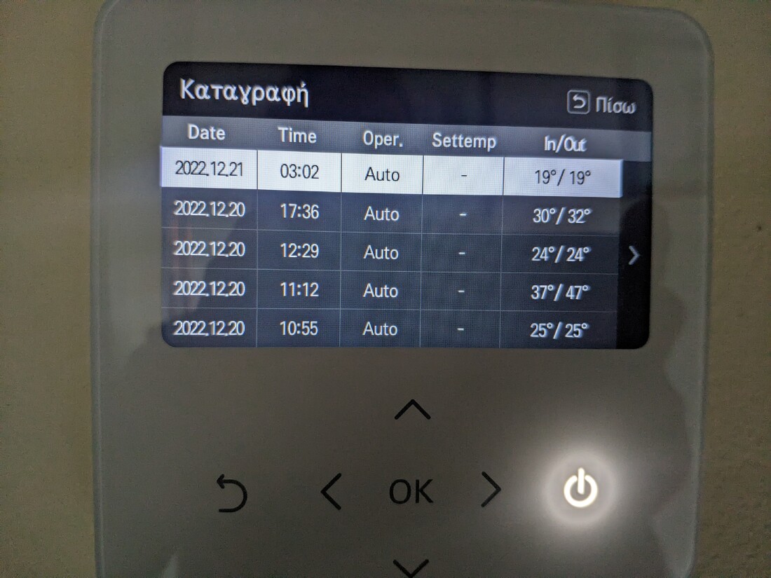

panos21g Δημοσιεύτηκε December 21, 2022 at 11:32 πμ Δημοσιεύτηκε December 21, 2022 at 11:32 πμ (edited) 10 minutes ago, sso said: Τώρα δεν είμαι εκεί για να σου βγάλω φωτό.... Αλλά όπως σου είπα από χθες το βράδυ δεν έχει σταματήσει καθόλου. Δουλεύει συνεχόμενα στο ρελαντί. Ρυθμίσεις δες μερικές σελίδες πίσω. Τις είχα γράψει σε κάποιον άλλο φίλο. Αν θυμάμαι καλά είναι: -2/17 32/47 Και θερμοκρασία 19-20 ή 21 Ναι την έχω δουλέψει και εγώ με αυτές τις ρυθμίσεις απλά για κάποιο λόγο μου άφηνε τα νερά να πέφτουν 20 κ 25 βαθμούς και δε μου άρεσε. ΄Οταν μπορείς κ έχεις την καλοσύνη ανέβασε μια εικόνα απο το data logging. Επίσης επειδή έχω καλυφθεί με την ρύθμιση που προανέφερα θα με ενδιέφερε και η γνώμη για το αν προκαλώ καταπόνηση στο μηχάνημα. Edited December 21, 2022 at 11:33 πμ by panos21g
sso Δημοσιεύτηκε December 21, 2022 at 11:40 πμ Δημοσιεύτηκε December 21, 2022 at 11:40 πμ (edited) 8 λεπτά πριν, panos21g said: Ναι την έχω δουλέψει και εγώ με αυτές τις ρυθμίσεις απλά για κάποιο λόγο μου άφηνε να νερά να πέφτουν 20 κ 25 βαθμούς και δε μου άρεσε. ΄Οταν μπορείς κ έχεις την καλοσύνη ανέβασε μια εικόνα απο το data logging. Επίσης επειδή έχω καλυφθεί με την ρύθμιση που προανέφερα θα με ενδιέφερε και η γνώμη για το αν προκαλώ καταπόνηση στο μηχάνημα. Ειδικός δεν είμαι, αλλά νομίζω είναι προτιμότερο να δουλεύει συνεχόμενα στο ρελαντί παρά με start/stop. Τώρα αν καταπονείται με την συχνότητα που λες και αν αυτή η συχνότητα του on/off δημιουργεί μακροπρόθεσμα πρόβλημα στη ζωή της αντλίας δεν γνωρίζω να σου πω. Τα νερά πέφτανε στους 20-25° ενώ δουλευε ή όταν σταματούσε. Όταν για κάποιο λόγο σταματήσει τα νερά πέφτουν και στου 20°, αλλά όταν δουλεύει δεν πέφτουν κάτω από 32 Edited December 21, 2022 at 11:43 πμ by sso
giannis95 Δημοσιεύτηκε December 21, 2022 at 01:06 μμ Δημοσιεύτηκε December 21, 2022 at 01:06 μμ 1 ώρα πριν, sso said: Τώρα δεν είμαι εκεί για να σου βγάλω φωτό.... Αλλά όπως σου είπα από χθες το βράδυ δεν έχει σταματήσει καθόλου. Δουλεύει συνεχόμενα στο ρελαντί. Ρυθμίσεις δες μερικές σελίδες πίσω. Τις είχα γράψει σε κάποιον άλλο φίλο. Αν θυμάμαι καλά είναι: -2/17 32/47 Και θερμοκρασία 19-20 ή 21 Έγινε σ ευχαριστώ εγώ την δουλεύω Air only
sso Δημοσιεύτηκε December 21, 2022 at 01:41 μμ Δημοσιεύτηκε December 21, 2022 at 01:41 μμ 2 ώρες πριν, panos21g said: ...΄Οταν μπορείς κ έχεις την καλοσύνη ανέβασε μια εικόνα απο το data logging. ... Από τις 03:02 το βράδυ δουλεύει συνέχεια

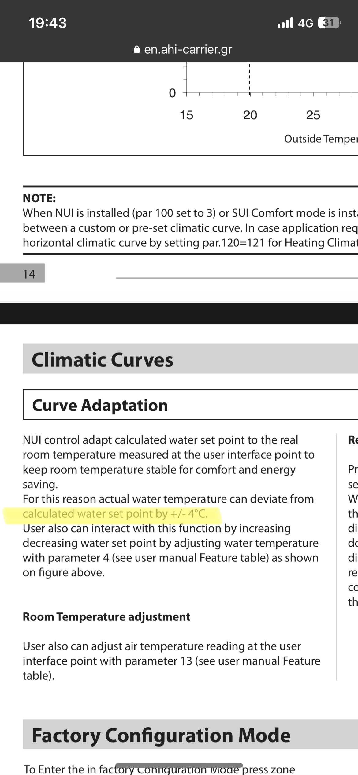

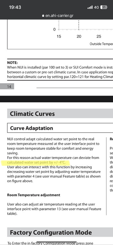

bpel86 Δημοσιεύτηκε December 21, 2022 at 05:59 μμ Δημοσιεύτηκε December 21, 2022 at 05:59 μμ Όπως φαίνεται και στη φωτό που επισυνάπτω, υπάρχει μια λογική στο ότι τα νερά φτάνουν σε πιο υψηλή θερμοκρασία αλλά και πάλι θεωρητικά θα έπρεπε να φτάνει έως το 50. Επίσης παρατήρησα ότι ο αισθητήρας του νερού εισαγωγής δείχνει -34οC πράγμα το οποίο δε μοιάζει φυσιολογικό.
