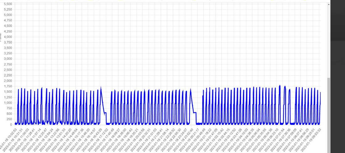

pde Δημοσιεύτηκε January 31, 2023 at 08:59 μμ Δημοσιεύτηκε January 31, 2023 at 08:59 μμ 9 ώρες πριν, panos21g said: Καλημέρα θα ήθελα να μου πείς εντυπώσεις με τις παραπάνω ρυθμίσεις και όπως να μου έδινεις και μια εικόνα απο το data logging για το πως δουλεύει η αντλία,και τι καταναλώσεις είχες. Εγώ εξακολουθώ να δουλεύω με επιλεγμένο αισθητήρα νερού μόνο στους 37 καρφωμένος και άνεση χώρου όλη μέρα 19-21 μεσα στο σπίτι(μο 20kwh/μερα χοντρικα για 97 τμ σπιτι με μετρια μόνωση). Εγκατάσταση με σώματα πάνελ Ευχαριστώ Καλησπερα Πανο @panos21g, το συγκεκριμενο data logging(hiking που δινει μετρησεις σε rasberry) μετραει την ενεργεια και την ισχυ και βρισκεται στη γραμμη που τροφοδοτει την αντλια. Αυτες τις κρυες μερες εχω 25-30 kwh/day σε σωματα καλοριφερ σε σπιτι 145τμ . Δεν ξερω αν ειναι βελτιστο αλλα σχετικα με περυσι ειναι σαφως κατεβασμενη η καταναλωση, λογω αλλαγων που εκανα στο κυκλωμα θερμανσης. Επισης υπαρχει logging στο πανελ της αντλιας, αλλα ειναι για να παρεις μια ιδεα-ποτε λειτουργει και σε ποια θερμοκρασια στοχο. Δεν ειναι πολυ βοηθητικο για μενα. Οι ρυθμισεις ειναι στο AI auto mode- αντισταθμιση και τις εχω αναφερει παραπανω και η θερμοκρασια στο σπιτι ειναι 20. Τωρα για το πως δουλευει η αντλια, το διαγραμμα ισχυος βρισκεται παραπανω, αν σου λεει κατι.

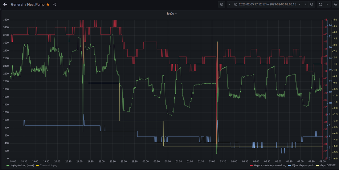

mechpanos Δημοσιεύτηκε February 6, 2023 at 11:22 πμ Δημοσιεύτηκε February 6, 2023 at 11:22 πμ Ποιος μπορεί να εξηγήσει αυτό το διάγραμμα, και γιατί κάνει αυτά τα σκαμπανεβάσματα η αντλία, αντί να δουλεύει σχετικά σταθερά; Εγώ σκέφτομαι ότι μάλλον είναι τα fan coil που κάθε τόσο παίρνουν στην πιο δυνατή σκάλα μόνα τους. Αλλά όλα μαζί;... Επίσης είχε αρκετές αποκλίσεις στην παραγόμενη θερμοκρασία νερού, βέβαια έριξα κι εγώ το offset σε -3 αρχικά και -5 τελικά για οικονομία στην διάρκεια της νύχτας (και το άφησα έτσι και το πρωί που λείπουμε από το σπίτι...) Δεν νομίζω να είναι defreeze cycles αυτά!!!
