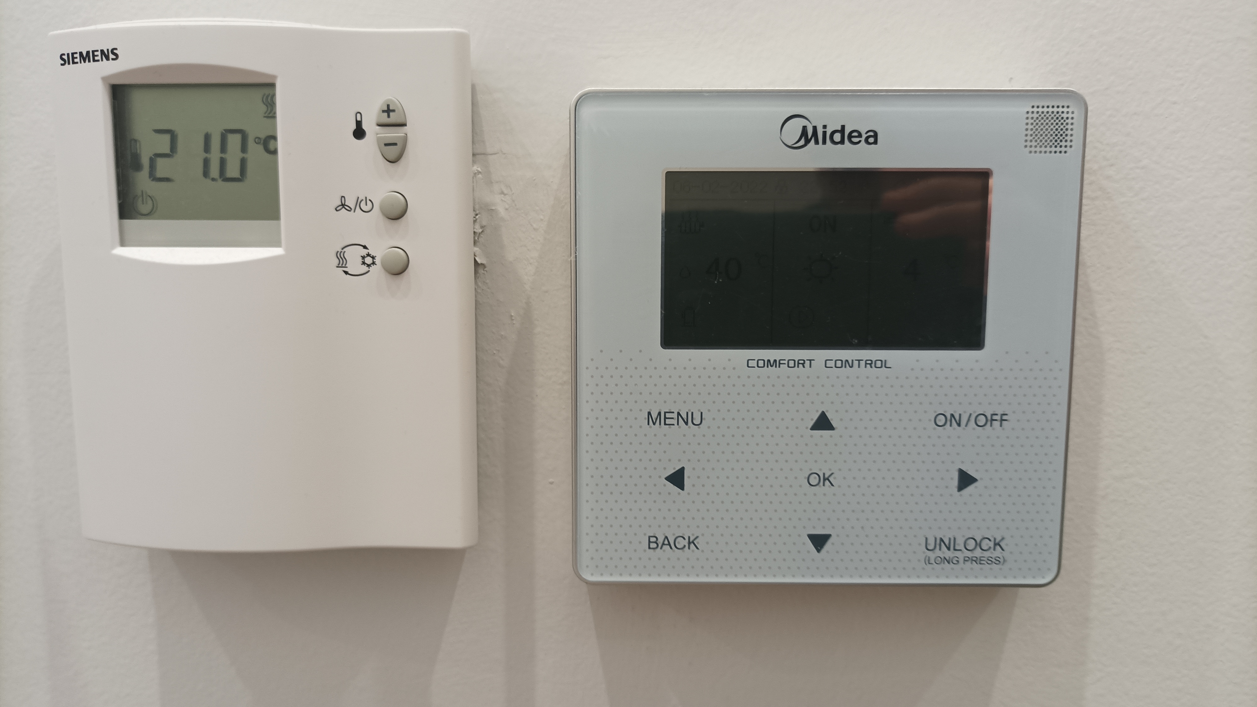

Slobontan Δημοσιεύτηκε February 6, 2023 at 09:22 μμ Δημοσιεύτηκε February 6, 2023 at 09:22 μμ Καλησπέρα σε όλους. Είμαι νέος στο φόρουμ αλλά και στο θέμα αντλίας θερμότητας. Μένω σε νεόδμητο όροφο 150 τετραγωνικών και λειτουργώ αντλία θερμότητας Midea με 3 Fan coil οροφής 5 κλασικά επιτοίχια και 2 πετσετοκρεμάστρες στα μπάνια . Έχω επισυνάψει ως φωτογραφία το μοντέλο της αντλίας θερμότητας όπως και το control της.Όλα τα fan coil είναι μάρκας Aermec. Δεν έχω κεντρικό θερμοστάτη, απλά το κάθε σώμα έχει το δικό του πάνω του και ελέγχονται αυτόνομα και αυτά τής οροφής έχουν τα δικά τους στον τοίχο (στη φωτό θα δείτε δίπλα απο το control της αντλίας ένα απο αυτά). Κάποια ρύθμιση δεν έχω κάνει στην αντλία πέρα απο αυτά που μου είχε ρυθμίσει αρχικά ο εγκαταστάτης μου, το μόνο που κάνω είναι να ρυθμίζω την ταχύτητα του ανεμιστήρα στα fan coil κατα το δοκούν (συνήθως στην πρώτη και στην δεύτερη σκάλα) ανάλογα πάντα με την θερμοκρασία του δωματίου εκείνη τη στιγμή. Θερμοκρασία στο control της αντλίας την έχω στο 40 νομίζω φαίνεται και στην φωτογραφία απλά συνήθως κάποιες φορές το ρυθμίζω και μέχρι το 45. Τώρα με τα κρύα την ανοίγω 2 φορες την ημέρα για κάποιες ώρες ας πούμε και εχω παρατηρήσει 1/2 είχα καταναλώσει 1460Kw ( με ΔεηΓ1/Ν) και 6/2 σήμερα δηλαδή είμαι στις 1600. Βέβαια φαντάζομαι αυτές οι 140Kw είναι μέσα και ο θερμοσίφωνας που χρησιμοποιώ, φούρνος ,πλυντήρια στεγνωτήρια κλπ οπότε δεν μπορώ να ξεδιαλύνω ακριβώς τα watt που καταναλώνει η αντλία. Θα ήθελα σε πρώτη φάση και όντας αρχάριος αν είχατε κάποια συμβουλή να μου δίνατε ώστε καταρχήν αν υπάρχει τρόπος μέσα απο το control της αντλίας να δω πόσο καταναλώνει η να έχω κάποια εικόνα γενικά αλλά και κατα δεύτερον κάποια συμβουλή ώστε να καταφέρω να πετύχω μια ισσοροπία απόδοσης και κόστους γενικότερα. Επίσης το έχω σαν απορία: συμφέρει η αντλία να είναι ανοιχτή γενικά η να την ανάβω και να την σβήνω 2 φορές την μέρα όταν υπάρχει ανάγκη? Σας ευχαριστώ εκ των προτέρων.

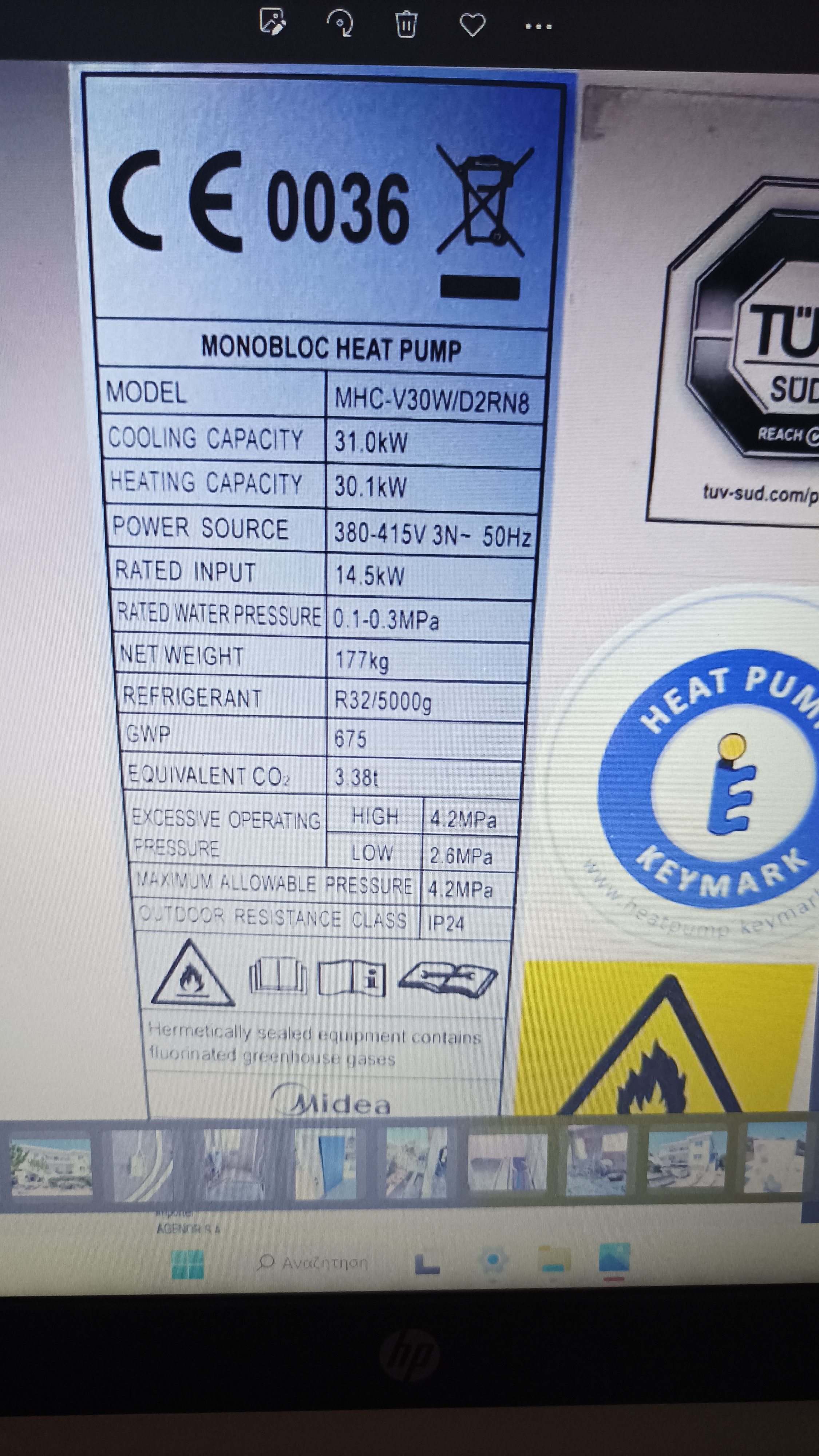

tzomatzi Δημοσιεύτηκε February 7, 2023 at 08:04 πμ Δημοσιεύτηκε February 7, 2023 at 08:04 πμ Συγνώμη χωρίς να είμαι ειδικός αλλά από τα λίγα που γνωρίζω μιας και ετοιμάζομαι και εγώ για ανέγερση οικίας και έχω ψάξει λίγο το θέμα με τον μηχανικό μου, μήπως τα 30 KW της αντλίας είναι υπερβολικά πολλά για τα 150 τμ νεόδμητης κατοικίας; Υπάρχει ενεργειακή μελέτη; Τί ενεργειακή κλάση είναι το κτίριο;
Slobontan Δημοσιεύτηκε February 7, 2023 at 10:10 πμ Δημοσιεύτηκε February 7, 2023 at 10:10 πμ (edited) 2 ώρες πριν, mechpanos said: Θηρίο η αντλία ε...31 kw??!! Για εμένα εφόσον η αντλία έχει επαρκή ισχύ και μπορεί να φέρει γρήγορα βόλτα το σπίτι ακόμα και σε κρύα, αν λείπεις αρκετές ώρες οικονομικά συμφέρει να την ανοίγεις τις ώρες που είσαι εκεί. Δοκιμασμένο και μετρημένο. Καλύτερη αίσθηση άνεσης και θαλπωρής όμως έχει η συνεχής λειτουργία. Πέφτουν τα fc στην πιο χαμηλή σκάλα και δεν τα ακούς καν ότι υπάρχουν. Μπαίνεις σπίτι και σου έρχεται μια ευχάριστη ζεστασιά. Έστω και με μειωμένη απόδοση (πχ εγώ όταν λείπω βάζω ένα αρνητικό offset στην καμπύλη αντιστάθμισης για να δουλεύει η αντλία πιο χαμηλά ίσα να μην μου παγώσει το σπίτι, και βάζω και κάποια fan coil σε night mode που ρίχνουν κατά πολύ την απόδοσή τους)... Μια ρύθμιση που θα μπορούσες να κάνεις από το controller είναι να ορίσεις αντιστάθμιση, η οποία όμως δεν έχει ιδιαίτερο νόημα αν δεν δουλεύεις συνεχόμενα την αντλία. Σ'ευχαριστώ πολύ καταρχήν για την πολύ κατατοπιστική σου απάντηση. Η αλήθεια είναι ότι η απορία μου- ανησυχία μου πάντα ήταν αλλά και αυτή τη στιγμή σε αυτό που είπες στην αρχή για την αντλία ότι είναι μεγάλη. Το σπίτι ειναι 150τμ με μόνωση dow εσωτερικά στους τοίχους μέσα γυψοσανίδες με μόνωση κλπ αλλά χωρίς κέλυφος εξωτερικά. Επίσης βρίσκομαι στην Χίο όπου τα επίπεδα υγρασίας παραδοσιακά είναι πάντα υψηλά τον χειμωνα. Ο όροφος που μένω είναι εξωτερικά χτισμένος δεκαετίας να διευκρινήσω απλά πέρσι έγινε η αποπεράτωση και εσωτερικά. Θέλω να πιστευω ότι έγινε συνειδητά η επιλογή της αντλίας σε αυτό το μέγεθος με αυτά τα κριτήρια. Δικες μου υποθέσεις βέβαια είναι αυτές. Δοθείσης της ευκαιρίας η ερώτησή μου είναι η εξής σε αυτό : όσο μεγαλύτερη είναι η αντλία υπάρχει και μεγαλύτερη κατανάλωση στο ρεύμα? Η αν επιλεχθεί μεγαλύτερη αντλία απο τα υπάρχοντα τετραγωνικά υπάρχει κάποια αρνητική επίπτωση στην κατανάλωση? Edited February 7, 2023 at 10:15 πμ by Slobontan

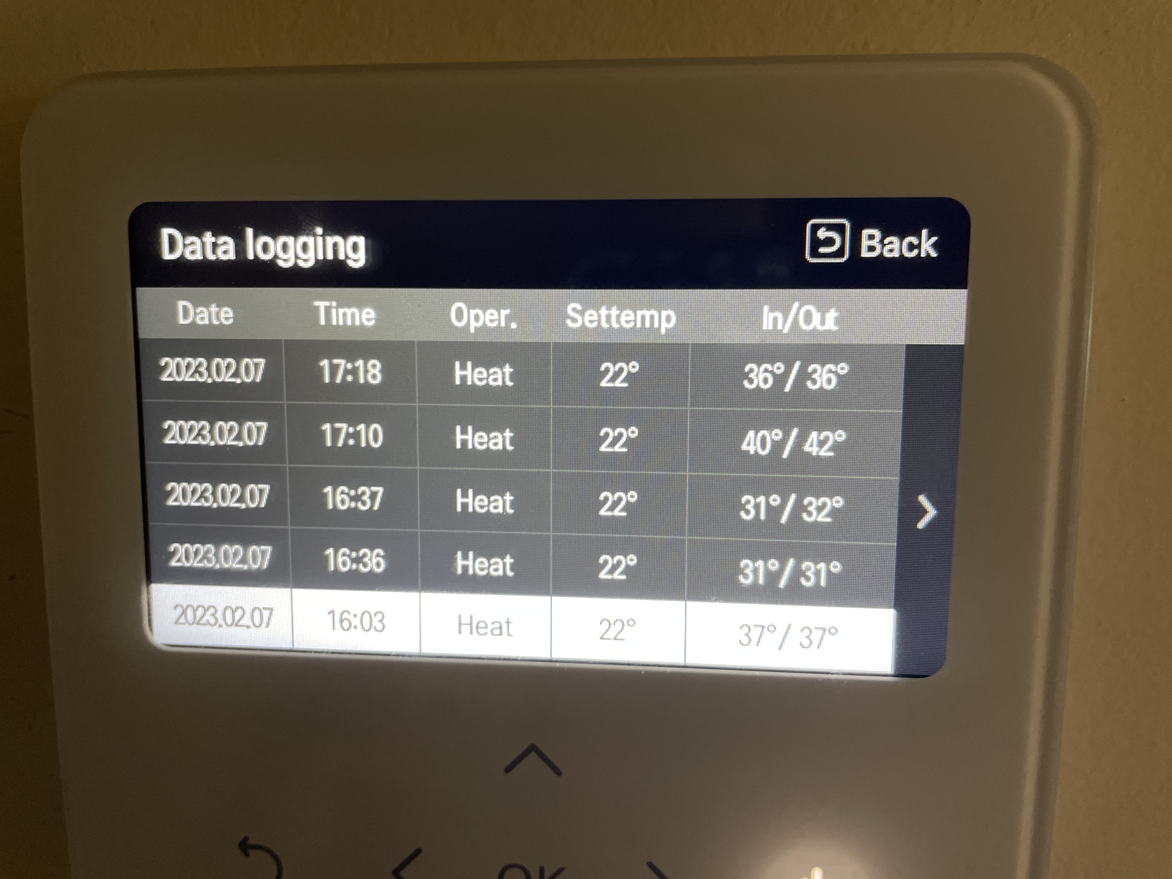

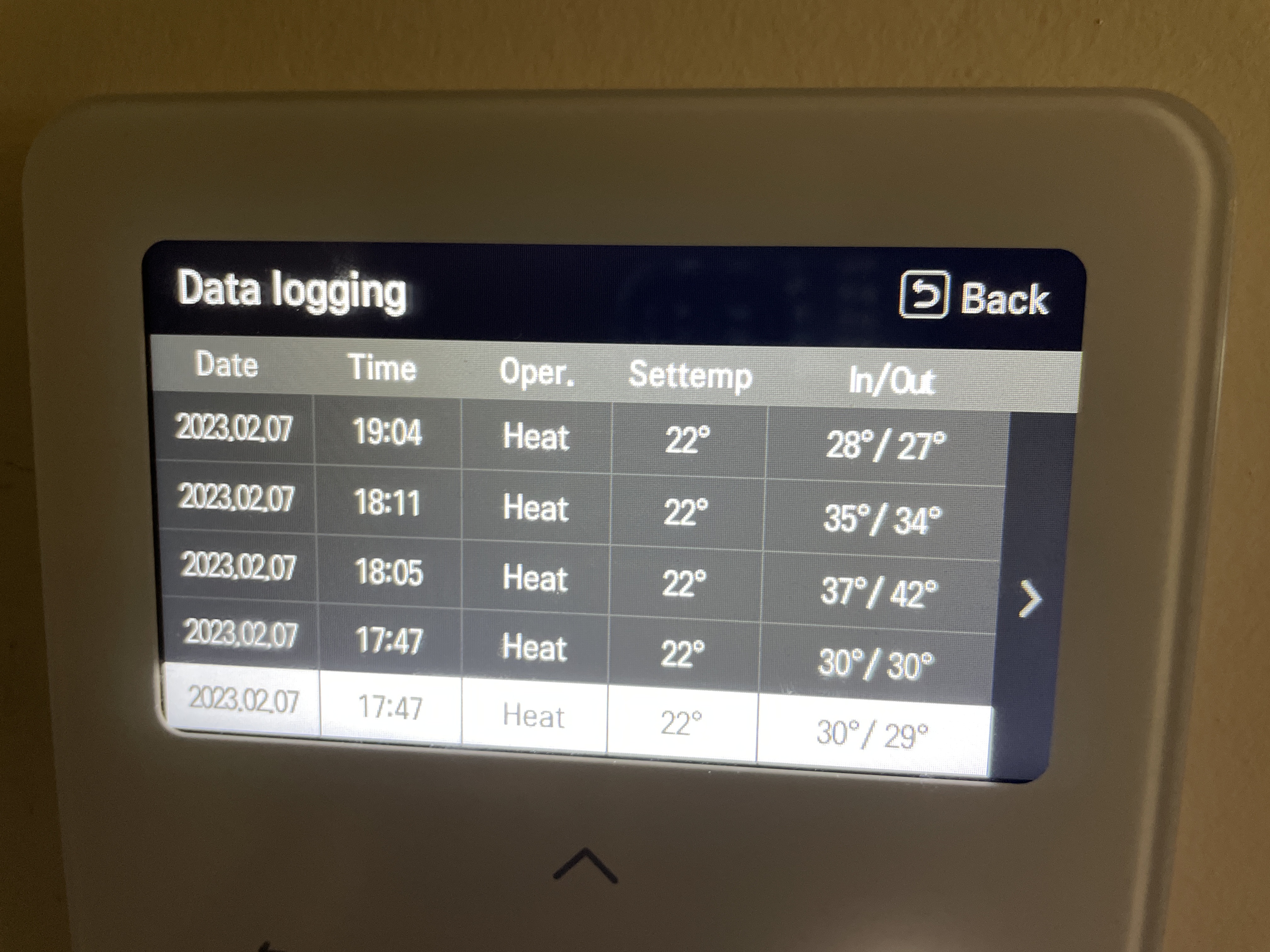

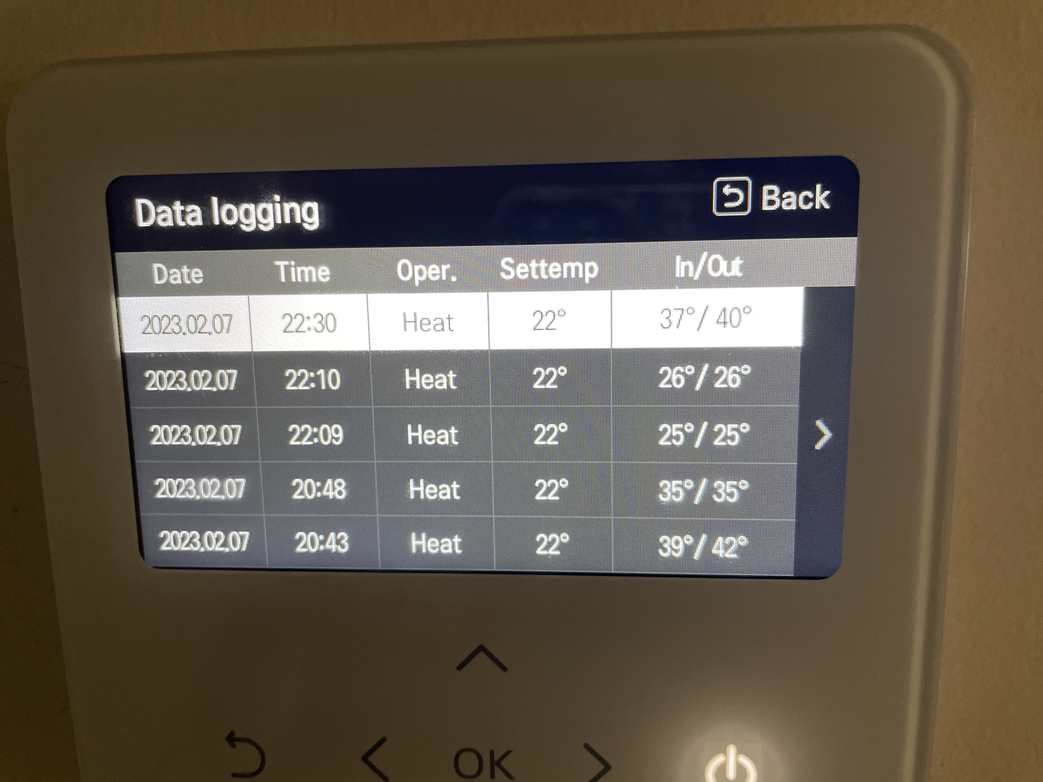

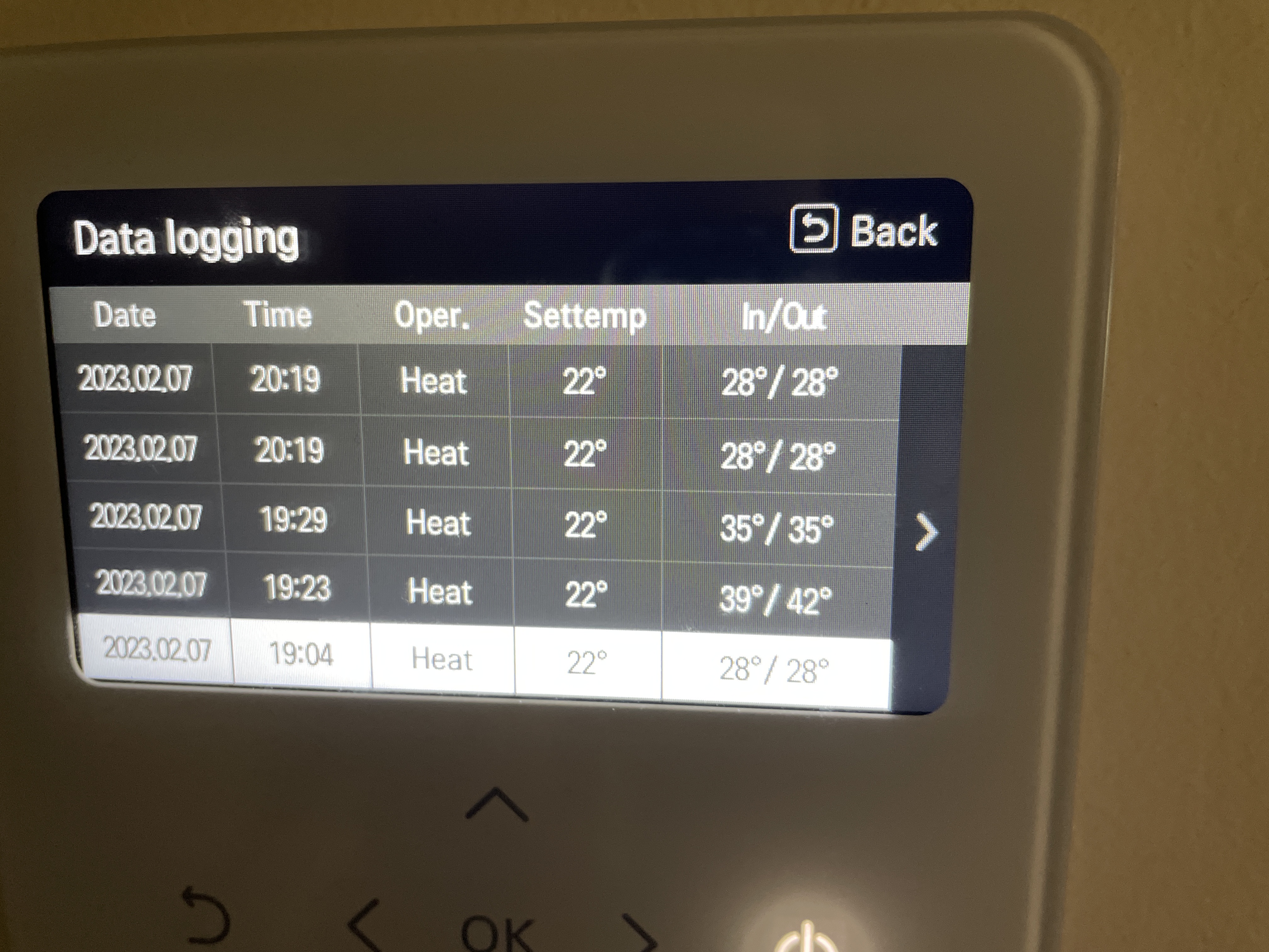

IoannisPet Δημοσιεύτηκε February 7, 2023 at 08:31 μμ Δημοσιεύτηκε February 7, 2023 at 08:31 μμ (edited) Lg16 HM161um - Διόνυσος 520m υψόμετρο, 170τμ μεζονέτα με κέλυφος 5άρι γραφίτης 10ετίας και αλουμίνια 10ετίας δίπλα και ενεργειακά. Ρύθμιση 40 βαθμούς 8:00-20:00 και 36βαθμούς προσαγωγή 20:00-08:00. σώματα αλουμινίου (6στον κάτω όροφο -7 στον πάνω) 30ετίας και θερμοκρασία οικίας σταθερά 20.5-21 ο κάτω όροφος και 19.5-20 στα δωμάτια (πάνω όροφος). Μια εβδομάδα τώρα με μέγιστη ημερήσια θερμοκρασία 1οC και ελάχιστη νύχτας -3ο (αίσθηση 5βαθμοι αντίστοιχα κάτω). θερμοστάτες μόνιμα on η αντλία καίει μ.ο./ημέρα 60kWh. (χωρίς ΖΝΧ οι καταναλώσεις) Data logging για τις 6 τελευταίες ώρες για να δείτε πως λειτουργεί (τα ανεβοκατεβάσματα στις θερμοκρασίες λογικά είναι defrosting σωστά) Εντυπώσεις; Θα μπορούσε να λειτουργεί καλύτερα κατά την γνώμη σας με βάση το datalogging? σας ευχαριστώ Edited February 7, 2023 at 08:37 μμ by IoannisPet
