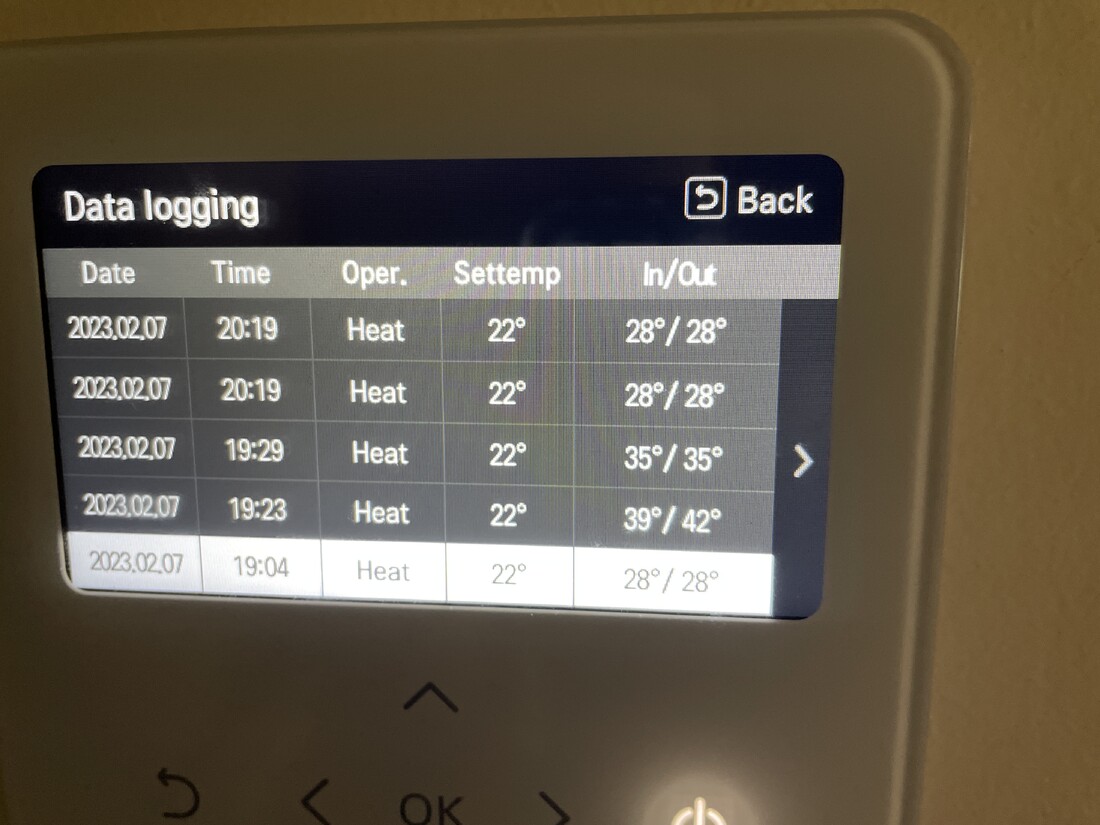

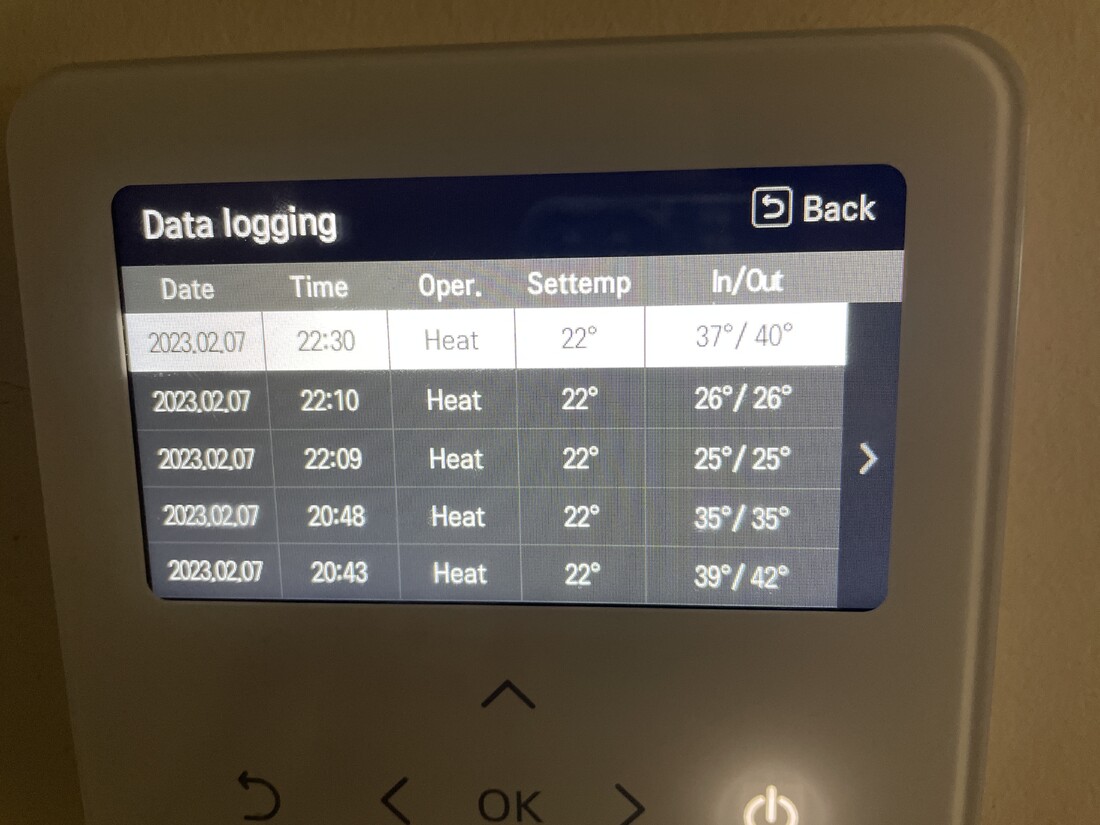

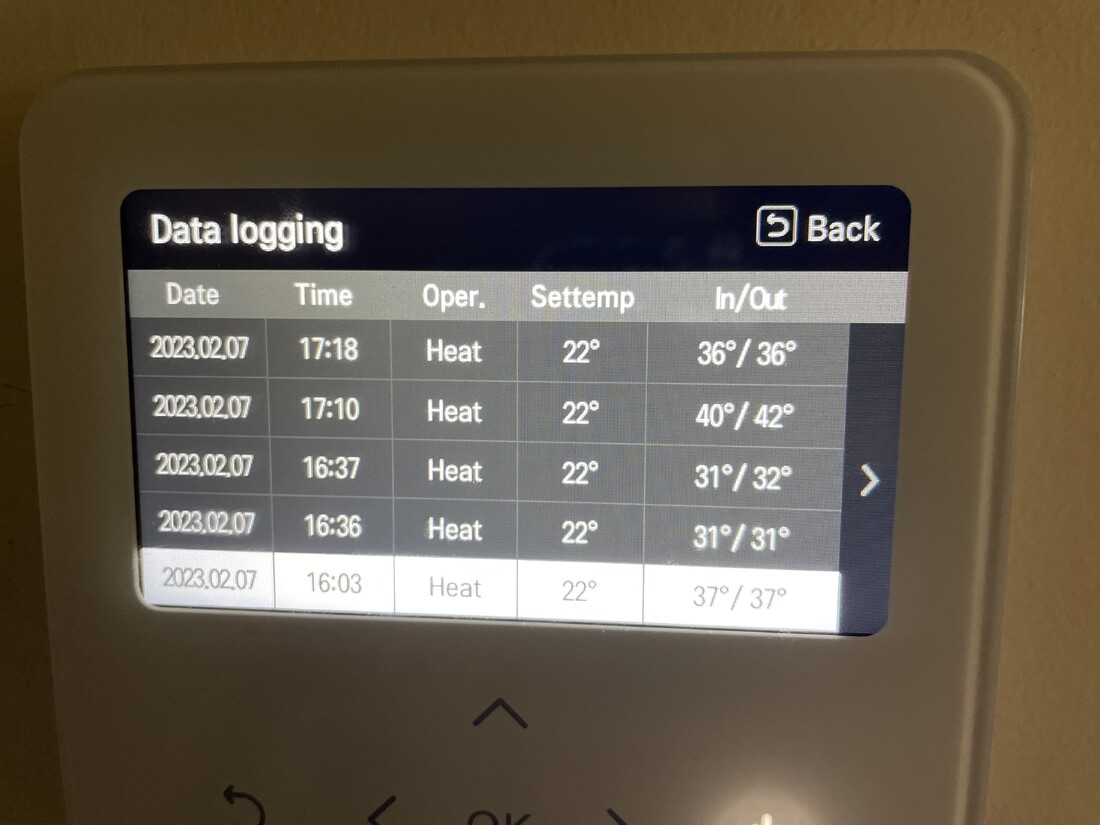

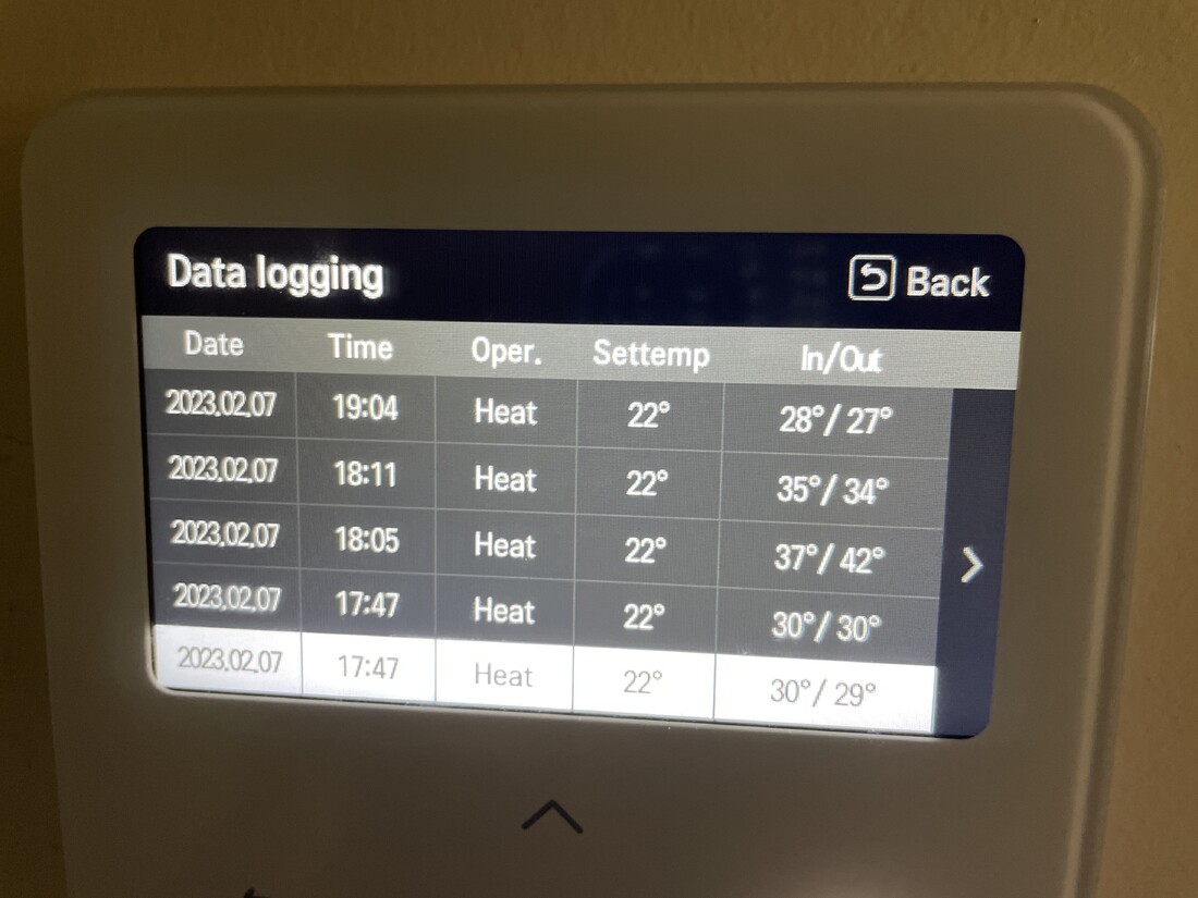

mechpanos Δημοσιεύτηκε February 10, 2023 at 07:36 πμ Δημοσιεύτηκε February 10, 2023 at 07:36 πμ On 7/2/2023 at 10:31 ΜΜ, IoannisPet said: Lg16 HM161um - Διόνυσος 520m υψόμετρο, 170τμ μεζονέτα με κέλυφος 5άρι γραφίτης 10ετίας και αλουμίνια 10ετίας δίπλα και ενεργειακά. Ρύθμιση 40 βαθμούς 8:00-20:00 και 36βαθμούς προσαγωγή 20:00-08:00. σώματα αλουμινίου (6στον κάτω όροφο -7 στον πάνω) 30ετίας και θερμοκρασία οικίας σταθερά 20.5-21 ο κάτω όροφος και 19.5-20 στα δωμάτια (πάνω όροφος). Μια εβδομάδα τώρα με μέγιστη ημερήσια θερμοκρασία 1οC και ελάχιστη νύχτας -3ο (αίσθηση 5βαθμοι αντίστοιχα κάτω). θερμοστάτες μόνιμα on η αντλία καίει μ.ο./ημέρα 60kWh. (χωρίς ΖΝΧ οι καταναλώσεις) Data logging για τις 6 τελευταίες ώρες για να δείτε πως λειτουργεί (τα ανεβοκατεβάσματα στις θερμοκρασίες λογικά είναι defrosting σωστά) Εντυπώσεις; Θα μπορούσε να λειτουργεί καλύτερα κατά την γνώμη σας με βάση το datalogging? σας ευχαριστώ Δεν ξέρω εγώ από τα logs αυτά δεν μπορώ να καταλάβω κάτι. Βλέπω πχ ότι από 31 στις 16.36 ανεβάζει στους 42 στις 17.10, και πέφτει στους 36 στις 17.18. Εμένα αυτό δεν μου κάνει για defreeze αλλά για start/stop. Και γενικά μου φαίνεται πολύ χαμηλό το ΔΤ στους 1-2oC, ή κάτι δεν καταλαβαίνω καλά; Υπάρχει μήπως κάποιο μεγάλο buffer και γυρνάνε τα νερά "έτσι";
