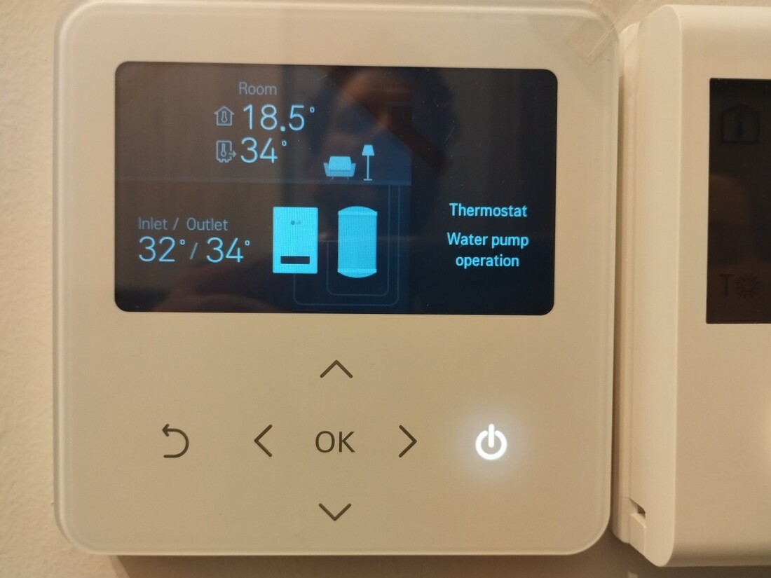

kostas_udo Δημοσιεύτηκε November 29, 2023 at 07:01 πμ Δημοσιεύτηκε November 29, 2023 at 07:01 πμ Ερώτηση επειδή υπάρχει και η σχετική ρύθμιση, η θερμοκρασία αναφοράς - ελέγχου των νερών την έχετε ρυθμισμένη στην είσοδο ή έξοδο (inlet - oulet); @sso Στο 3056 μάλλον αυτές είναι οι ρυθμίσεις.
sso Δημοσιεύτηκε November 29, 2023 at 07:20 πμ Δημοσιεύτηκε November 29, 2023 at 07:20 πμ 17 λεπτά πριν, kostas_udo said: @sso Στο 3056 μάλλον αυτές είναι οι ρυθμίσεις... Ναι αυτό έχω κι εγώ (3.05.6)
Gantem Δημοσιεύτηκε November 29, 2023 at 07:56 πμ Δημοσιεύτηκε November 29, 2023 at 07:56 πμ 1 hour ago, sso said: Που βρίσκεται αυτή η δυνατότητα; Εγώ εδώ την βρίσκω...
giannis95 Δημοσιεύτηκε November 29, 2023 at 10:45 πμ Δημοσιεύτηκε November 29, 2023 at 10:45 πμ 4 ώρες πριν, Gantem said: Οι ενδείξεις είναι από το χειριστήριο της lg... μάλλον είναι ανάλογα το firmware...εγώ έχω το 3066 και μου τα δείχνει...εγώ στο 60% απόδοση και ινβερταρει... δοκιμάστε να βάλετε τα νερά υστέρησης στο -2+4... Εμένα από την μέρα που τα έβαλα δεν κάνει start stop και παίζει με 0,4 και 0,5 kw με συνεχόμενη λειτουργία και καταναλώσεις γύρο στις 12με15 την μέρα Νερά υστέρησης τι εννοείς ? Θερμοδιαφορικο? Εσύ με νερά την δουλεύεις η με εστητηριο αέρα?
Gantem Δημοσιεύτηκε November 29, 2023 at 11:27 πμ Δημοσιεύτηκε November 29, 2023 at 11:27 πμ 40 minutes ago, giannis95 said: Νερά υστέρησης τι εννοείς ? Θερμοδιαφορικο? Εσύ με νερά την δουλεύεις η με εστητηριο αέρα? Στην ουσία αυτο νομίζω ότι είναι, το θερμοδιαφορικο αλλά δεν είμαι και 100% σίγουρος....με νερά μονο
giannis95 Δημοσιεύτηκε November 29, 2023 at 11:34 πμ Δημοσιεύτηκε November 29, 2023 at 11:34 πμ 4 ώρες πριν, kostas_udo said: Ερώτηση επειδή υπάρχει και η σχετική ρύθμιση, η θερμοκρασία αναφοράς - ελέγχου των νερών την έχετε ρυθμισμένη στην είσοδο ή έξοδο (inlet - oulet); @sso Στο 3056 μάλλον αυτές είναι οι ρυθμίσεις. Στο heating water λες να πειράξω? Να τ βάλω Type 2?
giannis95 Δημοσιεύτηκε November 29, 2023 at 11:55 πμ Δημοσιεύτηκε November 29, 2023 at 11:55 πμ 4 ώρες πριν, kostas_udo said: Ερώτηση επειδή υπάρχει και η σχετική ρύθμιση, η θερμοκρασία αναφοράς - ελέγχου των νερών την έχετε ρυθμισμένη στην είσοδο ή έξοδο (inlet - oulet); @sso Στο 3056 μάλλον αυτές είναι οι ρυθμίσεις. Πρέπει όμως να έχεις το εστητηριο αέρα για να σου ρύθμιση με τον αέρα η σε νερό ? Για το νερό Η αέρα νερό πως το έχεις εσύ

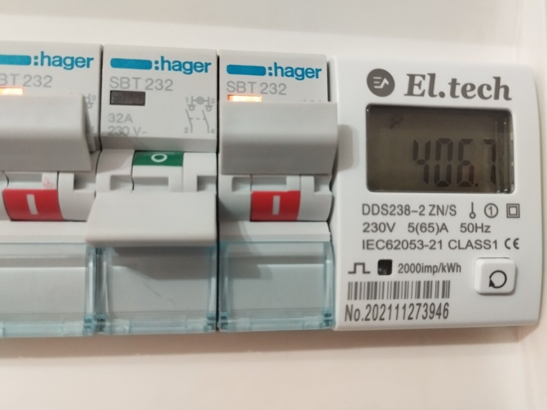

kostas_udo Δημοσιεύτηκε November 29, 2023 at 04:25 μμ Δημοσιεύτηκε November 29, 2023 at 04:25 μμ Ξεκίνησε σήμερα να δουλεύει ως inverter. Αισθητήρα στο νερό, κυκλοφορητής στο 75% και σταθερό (set) Δτ, προφίλ 2 (type2), εξωτερική θερμοκρασία -2 με 17, θερμοκρασία νερών 34-44. Το σπίτι είναι μονωμένο οπότε θα δείξει τι θερμοκρασίες θα φτάσει και αν είναι αρκετές διότι το max 44 φαίνεται χαμηλό αλλά δεν το πειράζω προς το παρόν να το χαρώ λίγο ως inverter. Η θερμοκρασία φαίνεται στο LG 18,5 στο Siemens θερμοστάτη 19,5. Κατανάλωση με αυτόν τον καιρό στην Αττική 0,406 KW. Σας ευχαριστώ για την βοήθεια σας.
giannis95 Δημοσιεύτηκε November 29, 2023 at 04:50 μμ Δημοσιεύτηκε November 29, 2023 at 04:50 μμ 23 λεπτά πριν, kostas_udo said: Ξεκίνησε σήμερα να δουλεύει ως inverter. Αισθητήρα στο νερό, κυκλοφορητής στο 75% και σταθερό (set) Δτ, προφίλ 2 (type2), εξωτερική θερμοκρασία -2 με 17, θερμοκρασία νερών 34-44. Το σπίτι είναι μονωμένο οπότε θα δείξει τι θερμοκρασίες θα φτάσει και αν είναι αρκετές διότι το max 44 φαίνεται χαμηλό αλλά δεν το πειράζω προς το παρόν να το χαρώ λίγο ως inverter. Η θερμοκρασία φαίνεται στο LG 18,5 στο Siemens θερμοστάτη 19,5. Κατανάλωση με αυτόν τον καιρό στην Αττική 0,406 KW. Σας ευχαριστώ για την βοήθεια σας. Γιατί δουλεύεις το εστητηριο στο νερό? Και όχι αέρα η αέρα νερό
kostas_udo Δημοσιεύτηκε November 29, 2023 at 05:15 μμ Δημοσιεύτηκε November 29, 2023 at 05:15 μμ Έχω και τον δεύτερο θερμοστάτη που μου έβαλε ο εγκαταστάτης και δεν ξέρω αν μπερδεύει την LG.
