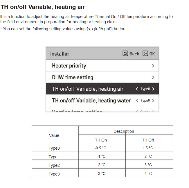

kostas_udo Δημοσιεύτηκε Νοέμβριος 30 , 2023 Share Δημοσιεύτηκε Νοέμβριος 30 , 2023 13 hours ago, kostas_udo said: Ξεκίνησε σήμερα να δουλεύει ως inverter. Αισθητήρα στο νερό, κυκλοφορητής στο 75% και σταθερό (set) Δτ, προφίλ 2 (type2), εξωτερική θερμοκρασία -2 με 17, θερμοκρασία νερών 34-44. Το σπίτι είναι μονωμένο οπότε θα δείξει τι θερμοκρασίες θα φτάσει και αν είναι αρκετές διότι το max 44 φαίνεται χαμηλό αλλά δεν το πειράζω προς το παρόν να το χαρώ λίγο ως inverter. Η θερμοκρασία φαίνεται στο LG 18,5 στο Siemens θερμοστάτη 19,5. Κατανάλωση με αυτόν τον καιρό στην Αττική 0,406 KW. Σας ευχαριστώ για την βοήθεια σας. Τελικά δεν άντεξα πείραξα την ρύθμιση ΑΙ στην κεντρική οθόνη, το ανέβασα κατά μία μονάδα (+1) και μετά από 30 λεπτά η θερμοκρασία νερών εξόδου σταθεροποιήθηκε στο 35, δηλαδή +1 βαθμό. Στην συνέχεια ανέβασα άλλη μια μονάδα (+2) και μετά από 30 λεπτά σταθεροποιήθηκε στους 36. Δεν σταμάτησε ποτέ να ινβερτάρει, απλά πήγαν και στους 38 τα νερά και μετά έπεσαν στους 36 όπου είναι λογικό διότι η εξωτερική ήταν 17, η μικρότερη που έχω στις ρυθμίσεις είναι 34 + 2 από το ΑΙ. Μετά ανεβάζω κατά δύο μονάδες το ΑΙ και το πάω +4, "καταστροφή" ήταν η αύξηση 2 μονάδων, start-stop όλο το βράδυ, η θερμοκρασία πήγαινε 41 έκανε off όπου έπεφτε 28-30. Οπότε την σβήνω για 10 λεπτά, αφού την άφησα όλο βραδύ, και την ανοίγω στο ΑΙ 0. Ξεκίνησε να ινβερτάρει κανονικά με νερά 38, εξωτερική 10, και κατανάλωση 0,7 KW. Συμπέρασμα, είναι παλαβό το μηχάνημα, ψυχολογικά και τα λοιπά ή θέλει να αυξήσω τις ανοχές. Δηλαδή από type2 να πάω type3: -3 εώς 4 από την ζητούμενη θερμοκρασία. Αλλά και πάλι δεν δικαιολογεί γιατί δεν σταμάτησε τα start-stop μετά από κάποιες ώρες. Link to comment Share on other sites More sharing options...
Gantem Δημοσιεύτηκε Νοέμβριος 30 , 2023 Share Δημοσιεύτηκε Νοέμβριος 30 , 2023 2 hours ago, kostas_udo said: Τελικά δεν άντεξα πείραξα την ρύθμιση ΑΙ στην κεντρική οθόνη, το ανέβασα κατά μία μονάδα (+1) και μετά από 30 λεπτά η θερμοκρασία νερών εξόδου σταθεροποιήθηκε στο 35, δηλαδή +1 βαθμό. Στην συνέχεια ανέβασα άλλη μια μονάδα (+2) και μετά από 30 λεπτά σταθεροποιήθηκε στους 36. Δεν σταμάτησε ποτέ να ινβερτάρει, απλά πήγαν και στους 38 τα νερά και μετά έπεσαν στους 36 όπου είναι λογικό διότι η εξωτερική ήταν 17, η μικρότερη που έχω στις ρυθμίσεις είναι 34 + 2 από το ΑΙ. Μετά ανεβάζω κατά δύο μονάδες το ΑΙ και το πάω +4, "καταστροφή" ήταν η αύξηση 2 μονάδων, start-stop όλο το βράδυ, η θερμοκρασία πήγαινε 41 έκανε off όπου έπεφτε 28-30. Οπότε την σβήνω για 10 λεπτά, αφού την άφησα όλο βραδύ, και την ανοίγω στο ΑΙ 0. Ξεκίνησε να ινβερτάρει κανονικά με νερά 38, εξωτερική 10, και κατανάλωση 0,7 KW. Συμπέρασμα, είναι παλαβό το μηχάνημα, ψυχολογικά και τα λοιπά ή θέλει να αυξήσω τις ανοχές. Δηλαδή από type2 να πάω type3: -3 εώς 4 από την ζητούμενη θερμοκρασία. Αλλά και πάλι δεν δικαιολογεί γιατί δεν σταμάτησε τα start-stop μετά από κάποιες ώρες. Από ότι έχω καταλάβει, θέλει λίγη ώρα να συνειδητοποιήσει το τι έχει γίνει ώστε να αρχίσει να δουλεύει ομαλά...έχει γενικά θέματα η lg...άμα ψάξεις ξένα φόρουμ προσπαθούν να βρουν τρόπους για να ρυθμίσουν την αυξημένη κατανάλωση στην αρχή, το οποίο μπορεί να γίνει λογικά με ένα firmware update της εξωτερικής πλακέτας απο την lg... Όταν λες type 1,2,3 ποια εννοείς και που τα βρίσκεις;; Link to comment Share on other sites More sharing options...
kostas_udo Δημοσιεύτηκε Νοέμβριος 30 , 2023 Share Δημοσιεύτηκε Νοέμβριος 30 , 2023 1 hour ago, Gantem said: Από ότι έχω καταλάβει, θέλει λίγη ώρα να συνειδητοποιήσει το τι έχει γίνει ώστε να αρχίσει να δουλεύει ομαλά...έχει γενικά θέματα η lg...άμα ψάξεις ξένα φόρουμ προσπαθούν να βρουν τρόπους για να ρυθμίσουν την αυξημένη κατανάλωση στην αρχή, το οποίο μπορεί να γίνει λογικά με ένα firmware update της εξωτερικής πλακέτας απο την lg... Όταν λες type 1,2,3 ποια εννοείς και που τα βρίσκεις;; Στο 3056 διαλέγεις ανάλογα Αέρα ή Νέρο Link to comment Share on other sites More sharing options...
giannis95 Δημοσιεύτηκε Νοέμβριος 30 , 2023 Share Δημοσιεύτηκε Νοέμβριος 30 , 2023 4 ώρες πριν, kostas_udo said: Τελικά δεν άντεξα πείραξα την ρύθμιση ΑΙ στην κεντρική οθόνη, το ανέβασα κατά μία μονάδα (+1) και μετά από 30 λεπτά η θερμοκρασία νερών εξόδου σταθεροποιήθηκε στο 35, δηλαδή +1 βαθμό. Στην συνέχεια ανέβασα άλλη μια μονάδα (+2) και μετά από 30 λεπτά σταθεροποιήθηκε στους 36. Δεν σταμάτησε ποτέ να ινβερτάρει, απλά πήγαν και στους 38 τα νερά και μετά έπεσαν στους 36 όπου είναι λογικό διότι η εξωτερική ήταν 17, η μικρότερη που έχω στις ρυθμίσεις είναι 34 + 2 από το ΑΙ. Μετά ανεβάζω κατά δύο μονάδες το ΑΙ και το πάω +4, "καταστροφή" ήταν η αύξηση 2 μονάδων, start-stop όλο το βράδυ, η θερμοκρασία πήγαινε 41 έκανε off όπου έπεφτε 28-30. Οπότε την σβήνω για 10 λεπτά, αφού την άφησα όλο βραδύ, και την ανοίγω στο ΑΙ 0. Ξεκίνησε να ινβερτάρει κανονικά με νερά 38, εξωτερική 10, και κατανάλωση 0,7 KW. Συμπέρασμα, είναι παλαβό το μηχάνημα, ψυχολογικά και τα λοιπά ή θέλει να αυξήσω τις ανοχές. Δηλαδή από type2 να πάω type3: -3 εώς 4 από την ζητούμενη θερμοκρασία. Αλλά και πάλι δεν δικαιολογεί γιατί δεν σταμάτησε τα start-stop μετά από κάποιες ώρες. Και στο + 2 θέλει προσαρμογή εγώ + 2 την έχω μετά από μια μέρα στρώνει.Αλλα με τέτοιο καιρό ζεστό αναγκαστικά κόβει τελείως κάποια στιγμή κ μετά στο ξεκίνημα κάνει Σταρτ στοκ αν δουλέψει μια μέρα συνέχεια στρώνει απλά αν πειράξει το +2 την χαλάς αν το ανεβάσεις Link to comment Share on other sites More sharing options...
Gantem Δημοσιεύτηκε Νοέμβριος 30 , 2023 Share Δημοσιεύτηκε Νοέμβριος 30 , 2023 55 minutes ago, kostas_udo said: Στο 3056 διαλέγεις ανάλογα Αέρα ή Νέρο Αααα οκ...σε μένα υστέρηση λέγεται αυτό και μπορώ να πειράζω το κάθε ένα ξεχωριστά στο 3066...Αν το έχεις μόνο στα νερά, πρέπει να ρυθμίσεις την επιλογή για τα νερά που λέει αλλιώς τον αέρα τζάμπα τον κάνεις...εγώ που το έχω μόνο νερό,το έχω βάλει στο -2 4 και μου λειτούργησε σαν ινβερτερ... δοκίμασε να το κάνεις να δεις Link to comment Share on other sites More sharing options...
